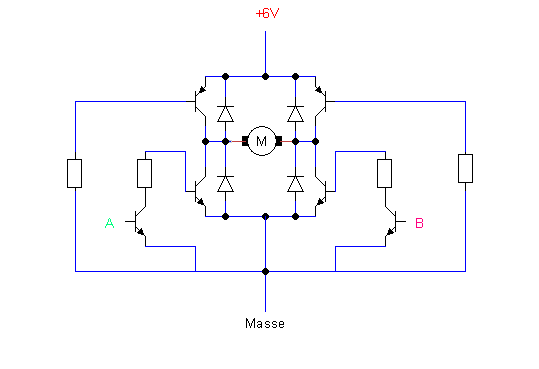

seit nun 3 Tagen experimentiere ich mit H-Brücken rum, um sie so kompakt
wie möglich zu machen- das Problem ist der Platz in meiner Anwendung,
weswegen ich natürlich so wenige Teile wie möglich verwenden will.
Nun meine Frage: Funktioniert diese H-Brücke? Theoretisch dürfte es doch
egal sein, ob die oberen PNP-Transistoren schaltbar sind oder nicht,
denn in Sperrrichtung fließt kein Strom....
Die zusätzlichen Transistoren (Darlington-Schaltung) brauche ich, da
meine "Signalquelle" AKA Raspberry Pi für die Leistungstransistoren
leider zu wenig Strom liefert.
MfG Konrad

Wie soll der Kollektorstrom der Transistoren an denen jweils A bzw. B
steht in die Basen der Transistoren der H-Brücke fließen?
Einen Darlington kann ich nirgends sehen. Lade dir LTpice herunter und
probier mal ein bisschen rum.

Nein, dass wird so wohl nicht funktionieren.
Da die Basen der beiden PNP Transitoren durch die Widerstande dauerhaft
auf Masse liegen, leiten sie durchgängig. Schaltest du nun einen der
beiden NPN Transistoren durch, so ergibt sich quasi ein Kurzschluss,
weil die Transistoren die übereinanderliegen beide durchschalten und
somit 6V und GND niederohmig verbinden.
da die unteren Transistoren eh nicht zum Schalten kommen.  Wenn du deine
Darlingtonstufe ansteuerst, nehmen die Transistoren den unteren
H-Brückentransistoren den eh schon nicht vorhanden Basisstrom weg.
Sprich wenn du am Darlingtoneingang schaltest, geht kein Strom durch
irgendeinen Brückenzweig, weil die unteren H-Transen sperren. Wenn du
nicht schaltest, geht kein Strom durch nen Brückenzweig, weil die
unteren Transen aufgrund Basisstrommangels nicht schalten....
MfG Chaos
von Konrad P. (Gast)
Erstmal danke für die Antworten!
Das mit dem Kurzschluss hab ich gar nicht bedacht...
Gibt es noch eine andere Möglichkeit, als 4 Signaltransistoren zu
verwenden? (dann könnte man ja jeden der Brückentransistoren einzeln
schalten)
Dann hätte ich nämlich insgesamt 8 Transistoren, die passen nicht auf
die 5X5cm Lochrasterplatine die ich zur Verfügung habe.
MfG Konrad
Meine Frage kann ich nun selbst beantworten:
Ich hab natürlich ganz außer acht gelassen, dass bei einem
PNP-Transistor der Signalstrom "aus der Basis heraus" kommt. Zieht man
nun z.B. die linke Seite auf Masseniveau, passiert beim NPN naürlich
nichts, aber der PNP schaltet durch. Legt man jetzt rechts eine positive
Spannung an, leitet natürlich nur der NPN.

Ein paar Fragen hätte ich trotzdem noch:
 Wie hoch ist der Spannungsabfall etwa?
Messe ich in der Mitte ohne Last, liegen bei 5V Eingangsspannung  5V
bzw. -5V an (das wäre ja kein Spannungsabfall), aber im Internet habe
ich immer was von 0.7V pro Transistor, also insgesamt 1,4V bei einer
H-Brücke gelesen? Schließt man nun einen der von mir verwendeten Motoren
an (die mit 2V noch mehr oder weniger vernünftig laufen) bewegt sich
nichts, obwohl nach Adam Riese ja 5-1,4, also 3,6V übrig bleiben
müssten...
Außerdem: Die Transistoren (BC337 / BC327) sind bis 800 mA Dauer- und 1A
Peakstrom angegeben, doch schon bei knapp 110mA werden die Transistoren
nach ein paar Sekunden so heiß, dass man sie nicht mehr berühren kann.
Ist ein so schneller und starker Temperaturanstieg bei dieser doch recht
kleinen Last normal?
Danke im Voraus,
Konrad
von Malte S. (maltest)
Wie groß sind denn deine Basiswiderstände? s.
https://www.mikrocontroller.net/articles/Basiswiderstand
0,7 V pro Transistor ist schon richtig. Miss doch mal die Spannung über
dem Motor, wenn dieser angeschlossen ist und wenn er nicht angeschlossen
ist. Wenn dir der Abfall zu groß ist, nimm MOSFETs statt der bipolaren
Transistoren.
Als Basiswiderstand ist 1KOhm im Einsatz, also fließen durch die Basen
bei 5V Eingangsspannung 5maH, das sollte sogar genügen wenn der HFE-Wert
vom Transistor wie im Worst-Case nur 100 beträgt.
Und überm Motor fallen nur 0.29V ab.
Das ist ein bisschen wenig. Aber Moment. Du schriebst dass du mit einem
RPi ansteuerst? Also mit 3,3 V? Dann bleiben bestenfalls 3,3 - 1,4 V
über und dann ist auch klar, dass zumindest die oberen Transen es
schön warm haben, wenn dort noch zusätzlich 1,7 V abfallen AKA verheizt
werden müssen.
BTW, wenn du da mit 5 mA (bzw. bei 3,3 V mit 3,3 mA) schaltest, sollte
der RPi GPIO direkt ausreichen (abgesehen von der zu niedrigen
Spannung).
Ich hab jetzt ein wenig rumprobiert: Die Transistoren werden heiß, weil
fast die gesamte Spannung abfällt. Abhilfe schafft ein 500 Ohm
Widerstand  statt der vorher verwendeten 1000 Ohm. Jetzt bleiben alle
Transistoren eiskalt und das ganze funktioniert wie's soll :)
Trotzdem möchte ich nochmal fragen: ist ein Basisstrom von über 10mA
noch im grünen Bereich? Bei der Worst-Case-Verstärkung von 100 würde er
damit ja theoretisch bis zu 1A schalten...
von korax (Gast)
> BC337: Base Current Continuous IB 100 mA
Du kannst also bedenkenlos bis 100mA Basisstrom fließen lassen. Mit den
500ohm hast Du den Transistor (endlich) voll durchgesteuert. Wenn er
nicht voll durchgesteuert (leitend) ist, fällt einiges an Spannung an
ihm ab und ergibt multipliziert mit dem durchfließenden Strom eine
Leistung die ihn warm werden lässt. Wenn der T voll auf ist, fällt kaum
Spannung ab und er bleibt kalt, egal wieviel Strom (natürlich nur bis zu
seiner Grenze)
Du bringst den T also in eine "Sättigung" - "aufer" geht nicht. Fast wie
ein mech. Schalter.
> Collector Current Continuous IC 800 mA
Der Verstärkungsfaktor ist rel. egal, der Basisstrom muss so hoch sein
das der T voll durchgesteuert wird. Bei (wie bei Dir) Schaltanwendung
wird immer etwas mehr Ib gefahren um den T auch voll auf zu bekommen.
Der BC337 ist nur bis 800mA zugelassen. Wenn Deine Spannung hoch ist und
dein Motor sehr niederohmig (vllt. noch blockiert) kann das den Strom
erhöhen und den T gefährden. Der max Ic entsteht durch Spannung und
Lastwiderstand - nicht wie weit auf der T ist.
