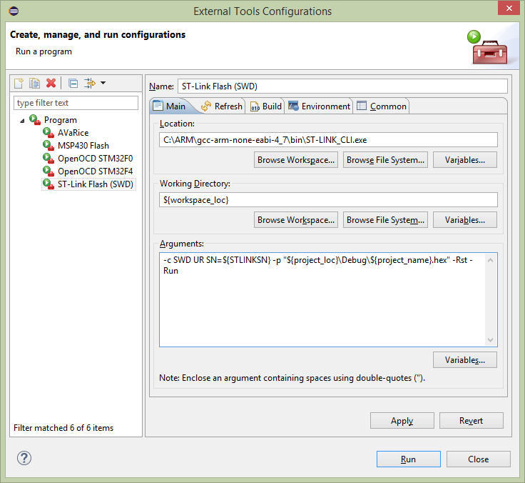

Ich benutze Eclipse Luna für C Programmierung von Mikrocontrollern.
Jetzt habe ich am PC verschiedene Programmieradapter mit
unterschiedlichen IDs hängen (ST-Links).
Jetzt möchte ich je nach Projekt einen anderen Adapter über die ID
ansprechen. Bei External Tools habe ich einen Adapter konfiguriert und
diesem möchte ich nun je nach Projekt die richtige ID mitgeben.
Kann man im Eclipse Projekt eine Variable definieren, die ich dann
benutzen kann? Ich habe schon länger gesucht, aber bisher hat nichts
funktioniert.

Danke schonmal für die Antworten. Ich versuche es noch mal besser zu
erklären.
Ich habe mir in den External Tools eines angelegt. Dort habe ich das
ST-Link CLI zum Programmieren meiner STM32Fxx Controller angegeben. Als
Parameter übergebe ich dann die hex Datei und noch ein paar andere
Sachen.
An meinem PC sind zwei ST-Links angeschlossen (STM32F4 Discovery und
STM32F0 Discovery boards). Diese haben eine eindeutige Seriennummer, die
man der Kommandozeile mit übergeben kann und sie somit weiß welcher
Programmer genutzt werden soll.
Die Seriennummer wird mit SN=1234567890 übergeben. und diese
Seriennummer möchte ich gerne in meinen Projekten definieren und hier
benutzen. Also etwa SN={$STLINKSN}. Ich bin der Meinung mit
Buildvariablen bzw. Compileroptionen hat es bei mir nicht funktioniert.
Kann gut möglich sein das ich es falsch gemacht habe.
Benutze:
Eclipse Luna
Win8
zwei ST-Links gleichzeitig
ST-Link CLI
Ein Bild kann ich später von zu Hause nachreichen.
Alternativ speichere pro Projekt eine eigene Konfiguration für das
External Tool (indem du unter Common -> "Shared File" eine Datei im
Projektverzeichnis auswählst), dann kannst du pro Projekt eine andere
Kommandozeile eingeben und diese Datei dann eben auch zur
Versionskontrolle hinzufügen.
Aber warum startest du das Teil überhaupt als External Tool, und warum
machst du keine Debug Configuration zum Flashen & Debuggen?
