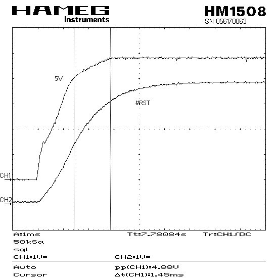

Daraufhin habe ich am Oszi mal geschaut was an den PINs +5V und #RST am
uC passiert, sobald ich eine Spannung anlege hinter dem IRF7410 und es
gibt eine deutliche Verzögerung zwischen den angelegten 5V und dem
Reset-Signal...jedoch liegen die 5V zuerst an, was eigentlich gegen
meine These spricht. Hab dazu mal ein Bild aus dem Oszi angehängt, bei
dem man die Verzögerung von gut 1,45ms bis zum 4V-Level sieht.
Jetzt überlege ich ob ich den Reset-Pin irgendwie verzögere oder
ähnliche Späße...jemand ne Idee?
Vielen Dank vorab

Konnte das Problem nun lösen.
Das Problem war, dass ich bei den Fuses die Startup-Time des externen
Crystal Oscilators zu lang eingestellt hatte. Mir hatte im Studium mein
Dozent mal gesagt lieber zu lang als zu kurz, aber das war der Fehler.
Jetzt kann ich das ganze System auch schön autark betreiben über die
Harversterschaltung.
