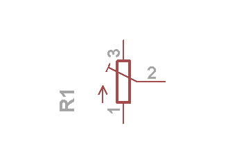

von Christian (dragony)
Leider habe ich kein Dokument zum Poti. Es ist ein Schiebepoti mit 3
Pins. Die Pins haben die Nummerierung 1, 2 und 3. Folgendes konnte ich
messen:
Schiebeposition      Pin     Widerstand
oben                 1->2    5
oben                 1->3    95000
oben                 2->3    95000
unten                1->2    95000
unten                1->3    95000
unten                2->3    5
Nur was sagt mir das jetzt?

Hi
1 - VCC
2 - Schleifer -> ADC
3 - Masse
MfG Spess

https://www.mikrocontroller.net/wikifiles/7/75/Tut_ADC_01.gif

Pin 2 ist der Schleifer. Zwischen Pin 1 und Pin 3 mißt du in jeder
Schiebeposition das gleiche, nämlich die 95000 Ohm. Das sind die beiden
äußeren Anschlüsse des 95k (100k) Widerstandes.
Also Pin 1 an Vcc und Pin 3 an GND. Pin 2 an den ADC Eingang.
