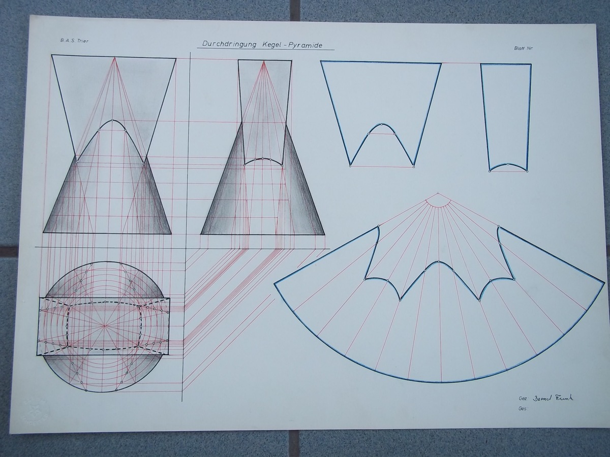

Bestimmt nicht geschätzt.
Natürlich ist so eine Zeichnung nicht so präzise, wie eine
Inventor- Datei. Aber darum geht es hierbei nicht.

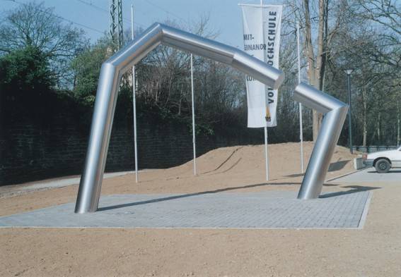

Anbei ein Bild einer Edelstahlplastik ( Martine Andernach ),
Das Edelstahlrohr hat 400 mm Durchmesser und 3 mm Wandstärke.
Das wird ganz profan mit Flex und Trennscheibe geschnitten.
( Jegliches Einspannen würde das Rohr hemmungslos verformen.)
Damit ich den Schnitt anzeichnen kann ( Jeder Winkel ist ver-
schieden ), mache ich mir in wenigen Minuten eine Papierschablone
im Maßstab 1:1. Die Herausforderung liegt dann noch darin, alle
Schnitte richtig axial zu verdrehen.
Dazu brauche ich nur Papier und einen Bleistift.
Das Auto im Hintergrund ist ein ganz guter Größenvergleich :)
Grüße Bernd

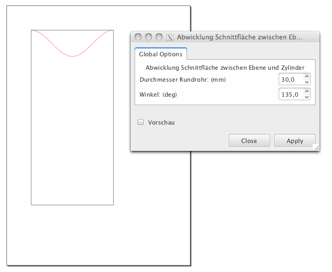

Hallo bernd,
da es mir hier zu viele Klugscheisser gibt, hab ich eben für Inkscape
eine Extension geschrieben, die sowas macht.
https://inkscape.org/de/ installieren.
Das ZIP entpacken und die beiden Dateien direkt in das Extension
Verzeichnis kopieren. Welches das bei Deinem Betriebssystem ist, siehst
Du, wenn Du Inkscape startest im Menü
Bearbeiten/Einstellungen/System/Benutzererweiterungen
Dann einfach im Menü
Erweiterungen/Rendern/Abwicklung_Schnittfläche_zwischen
Ebene_und_Zylinder starten. Winkel und Rohrdurchmesser eingeben.
Viel Spaß bei Deinem Projekt.

Armin_KA schrieb:> da es mir hier zu viele Klugscheisser gibt, hab ich eben für Inkscape> eine Extension geschrieben, die sowas macht.bernd schrieb:> Vielen Dank für die hilfreichen Antworten und vielen Dank an Armin_KA!>> Ich feile ein elliptisches Loch in das Vierkantrohr, steht das Rundrohr> durch und schweiße es danach fest.
wie passt denn das zusammen?
Armin berechnet die Abwicklung für das runde Rohr und Bernd macht damit
seine Ellipsen in das rechteckige
