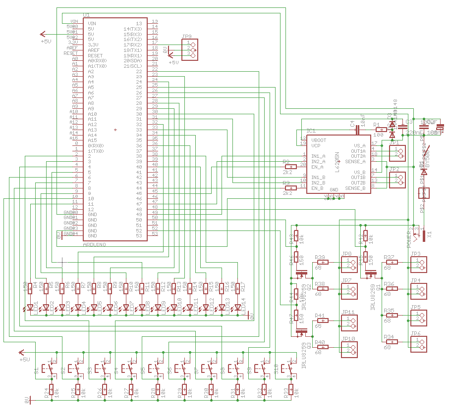

Hallo!
Ich arbeite aktuell an einer kleinen Schaltung, die später auf eine
Platine geätzt werden soll.
Die Schaltung soll mit einem 15V 5A Schaltnetzteil versorgt werden. Die
15V benötige ich für die Ansteuerung von Motoren.
Das Problem ist, dass der Mikrocontroller, den ich verwende (Arduino
Mega 2560), mit 5V arbeitet. Zusammen mit den an ihn angeschlossenen
LEDs und einem Display wird der Arduino knapp 0,5A verbrauchen.
Der Arduino selbst besitzt den NCP1117ST50T3G im SOT-223 Gehäuse als
Spannungswandler, um die Eingangsspannung auf 5V herunterzuregeln.
(Datenblatt: http://www.mouser.com/ds/2/308/NCP1117-D-81326.pdf )
Dieser Spannungsregler verträgt jedoch, wenn ich das dem Datenblatt
richtig entnehmen, nur eine Verlustleistung von etwa 1 Watt (sonst wird
er zu heiß, da er die "überflüssige Spannung" in Wärme umwandelt).
Ich habe allerdings eine Spannungsdifferenz von 10V. Bei 0,5A ergibt das
eine Verlustleistung von 5 Watt! (viel zu viel)
Es geht also darum, die Spannung bereits vorher von 15V auf möglichst 7V
bis 8V zu senken (der NCP1117ST50T3G muss mit mindestens 7V versorgt
werden, damit er eine Ausgangsspannung von 5V generiert). Bei 7V, also
2V Spannungsabfall, ergibt sich eine Verlustleistung von 1 Watt - also
gerade so noch im Rahmen.
Meine konkrete Frage also an euch:
Wie regele ich die Versorgungsspannung von 15V möglichst effizient auf
7V herunter? Es soll keine Kühlung / kein Kühlkörper notwendig werden!
Gibt es effiziente Linearregler, die das ohne Kühlung schaffen?
Könnt ihr mir einen Schaltregler dafür empfehlen?
Optimal wäre es, wenn die Schaltung für den Spannungsregler möglichst
wenig Platz (zusätzliche Bauteile) benötigt. Aber das ist erstmal nicht
vorrangig. Ich bin auch für "Fertiglösungen" offen, die man mit Pins auf
meine Platine stecken kann oder Ähnliches.
Freue mich auf eure Antworten! :-)
Florian

von Axel S. (a-za-z0-9)
> 7V herunter?
Gar nicht. Statt dessen solltest du die 15V gleich auf 5V runterregeln
und den Spannungsregler auf dem Arduino-Board umgehen.
Und damit das effizient wird brauchst du einen Schaltregler. Angesichts
deiner Fragestellung glaube ich nicht, daß du den allein aus Bauteilen
aufbauen willst. Aber es gibt fertige Module.
Siehe z.B. Beitrag "7805 Ersatz (Schaltregler)"
Billiger wird es mit einem Schaltregler-Modul vom freundlichen Chinesen.
Einfach mal hier im Forum nach "china ebay stepdown" suchen.

von Florian (Gast)

Aber wie ist das dann mit der "Sauberkeit" der Spannung? Ich hab gedacht
ich nehme den Spannungsregler des Arduinos einfach "zur Sicherheit" noch
mit rein :-)  Auf der Arduino-Webseite wird davon abgeraten, den Arduino
über den 5V Pin zu versorgen. Hat das einen tieferen Sinn? Wenn die
Versorgung über 5V unbedenklich ist, ziehe ich das auch vor.

Ich steuere die Motoren über einen Motorcontroller (L6205N), brauche ich
da wirklich noch eine extra Pufferung?
Den SCHALTPLAN meiner Schaltung habe ich mal angefügt, allerdings noch
komplett ohne zusätzliche Spannungsregelung. Rechts, ist der DC-Stecker
(mit POWER beschriftet) an dem die 15V angeschlossen werden. Wen die
"komischen" Symbole da verwirren, es handelt sich dabei um eine 6,3A
Feinsicherung, eine 8A Diode als Verpolungsschutz (keine Sorge, hat
<0,4V Spannungsabfall) und einen einfachen Kippschalter.

von Ulrich F. (Gast)
Florian schrieb:
> Direkt auf 5V runterregeln und an den 5V Pin anschließen
Bei mir im praktischen Einsatz.
2 Gründe fallen mir spontan ein...
1. Sicherung wird umgangen
2. manche 5V/3,3V vertragen keine/wenig Rückwärtsströme (eine Diode
schafft Abhilfe)
Ausreichend für den Arduino.
Meine Erfahrung sagt ja, sonst hätte ich es nicht empfohlen.

Okay, findet da nicht eine "Überbrückung" meines Spannungsreglers statt?
Falk Brunner schrieb:
> Nein. 100uF reichen locker. Der soll nur SEHR kurze, ggf. auftretende
> Spannungseinbrüche puffern, im Bereich von vielleicht 10ms und weniger.
Okay. In der Versorgung für den Motorcontroller (Schaltplan wurde weiter
oben von mir bereits im Anhang gezeigt) habe ich bereits einen 100uF
Elko. Es kommt jetzt zwar auch nicht auf einen mehr oder weniger
(preislich) an, aber ist der denn dann wirklich noch nötig?

@ Florian (Gast)
>> Nein. Von 15V zu Vin!
Wir reden aneinander vorbei.
Beitrag "Re: Effizienter Spannungsregler 15V -> 7V (Arduino Stromversorgung)"
Die ASCII-Zeichung stimmt.
>oben von mir bereits im Anhang gezeigt) habe ich bereits einen 100uF >Elko. Es
Ja, denn er sitzt ja VOR dem 5V Regler, nicht danach.
von Florian (Gast)
> Stromversorgung)"
Dort ist die Diode in der +15V-Leitung vor dem Spannungsregler. Eine
Solche Diode habe ich schon als Verpolungsschutz im Schaltplan
eingezeichnet ("hinter" der Sicherung).
In der ASCII-Zeichnung ist der Elko vor dem Regler und in meinem
Schaltplan auch (da ist der Regler zwar nicht eingezeichnet, der
Motorcontroller wird aber mit +15V versorgt).
Oder bin ich gerade blind auf beiden Augen und habe ein Brett vorm Kopf?
:D
Florian
von Falk B. (falk)
@ Florian (Gast)
In welchem denn? Ich sehe keinen! Siehe Netiquette! Ich sitze nicht
in deinem Kopf!
Ganz toller Ansatz, nicht eingezeichnete Bauteile . . .
von Florian (Gast)
> in deinem Kopf!
Ich meinte den Schaltplan, den hab ich weiter oben schonmal angehängt
gehabt.
Ist ja der bisherige Schaltplan, wegen dem Spannungsregler frag ich ja
hier.
von Florian (Gast)
>> Stromversorgung)"
Die Diode in obigem ASCII-Schaltplan hat aber eine ganz andere Funktion
als die Verpolschutzdiode. Diese "neue" Diode soll verhindern, daß der
Motorstrom aus dem 100µF Elko (der hinter der Diode) kommt.
Eben. Der Motorcontroller hängt da direkt an dem 100µF Stützelko. D.h.
wenn der Motor mal einen Impulsstrom zieht, dann bricht die Spannung am
Elko ein und zwar evtl. so weit, daß die Spannung nicht mehr für
Spannungsregler + Arduino reicht und der Arduino neustartet. Wenn du da
noch eine Diode und einen zweiten Stützelko unterbringst, kann der Motor
den zweiten Elko nicht mehr entladen.
von Florian (Gast)
Axel Schwenke schrieb:
> Wenn du da
Ah, okay - vielen Dank! Jetzt habe ich endlich den Sinn davon begriffen!
Okay, dann denke ich mal, werde ich das so machen!
