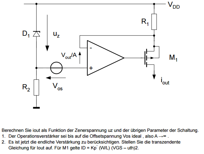

ich muss iout bestimmen. Jedoch habe ich in der Aufgabe 2 irgendwo einen
Fehler in meinen Berechnungen. Kann mir jemand sagen wo ich mich
verrechnet habe ?
Die Aufgabe und meinen Rechenweg befindet sich im Anhang
Schonmal vielen Dank
Gast #4154684
Ich verstehe nichts von diesem Niveau der Matehmatik. Aber ich würde die
Aufgabe so lösen:
Die Spannung an R1 = Spannung an D1, also Uz.
Demnach ist der Ausgangsstrom Iout = Uz / R1
R2 muss so ausgelegt werden, dass die Zenerdiode im Arbeitspunkt
betrieben wird. Das ist meist bei 5mA der Fall (sollte man anhand des
Datenlattes prüfen) R2 = (Vdd - Uz)/5mA
Teil 2 der Aufgabe überfordert mich.
OP #4154714
@ Alexander Liebhold
hast Recht, allerdings muss da leider noch ein kleiner Fehler sein, da
ich das ganze immer noch nicht problemlos nach iout auflösen kann.
@Stefan Us
das ist soweit nachvollziehbar, allerdings möchte ich das Ganze dennoch
mathematisch lösen

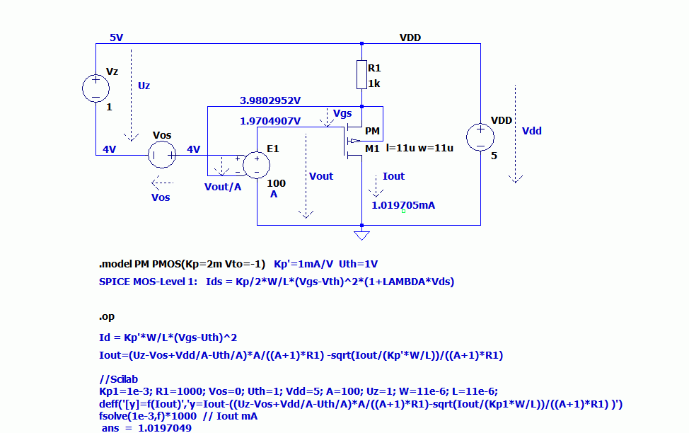

#4154871
hier mal meine Lösung plus Überprüfung mit LTspice.
LTspice gibt es hier:
http://ltspice.linear-tech.com/software/LTspiceIV.exe
Vout + Vgs +Iout*R1 - Vdd = 0 (1)
Uz -Vos + Vout/A -Iout*R1 = 0  (2)
Aus (1)
Vout = Vdd - Vgs -Iout*R1 (3)
In (2) einsetzen
Uz - Vos + (Vdd-Vgs -Iout*R1)/A -Iout*R1 = 0 (4)
Id = Kp'*W/L * (Vgs-Uth)^2 (5)
Vgs = Id/(Kp'*W/L) + Uth  (6)
6 in 4 einsetzen
Iout = (Uz-Vos+Vdd/A-Uth/A)*A/((A+1)*R1)
-sqrt(Iout/(Kp'*W/L))/((A+1)*R1)
Iout - ((Uz-Vos+Vdd/A-Uth/A)*A/((A+1)*R1)
-sqrt(Iout/(Kp'*W/L))/((A+1)*R1)) = 0
Eigentlich könnte man da eine quadratische Gleichung daraus machen und
diese direkt lösen.
Falls jemand das mit Scilab berechnen will:
//Scilab
Kp1=1e-3; R1=1000; Vos=0; Uth=1; Vdd=5; A=100; Uz=1; W=11e-6; L=11e-6;
deff('[y]=f(Iout)','y=Iout-((Uz-Vos+Vdd/A-Uth/A)*A/((A+1)*R1)-sqrt(Iout/
(Kp1*W/L))/((A+1)*R1)  )')
fsolve(1e-3,f)*1000  // Iout mA
 ans  =  1.0197049
