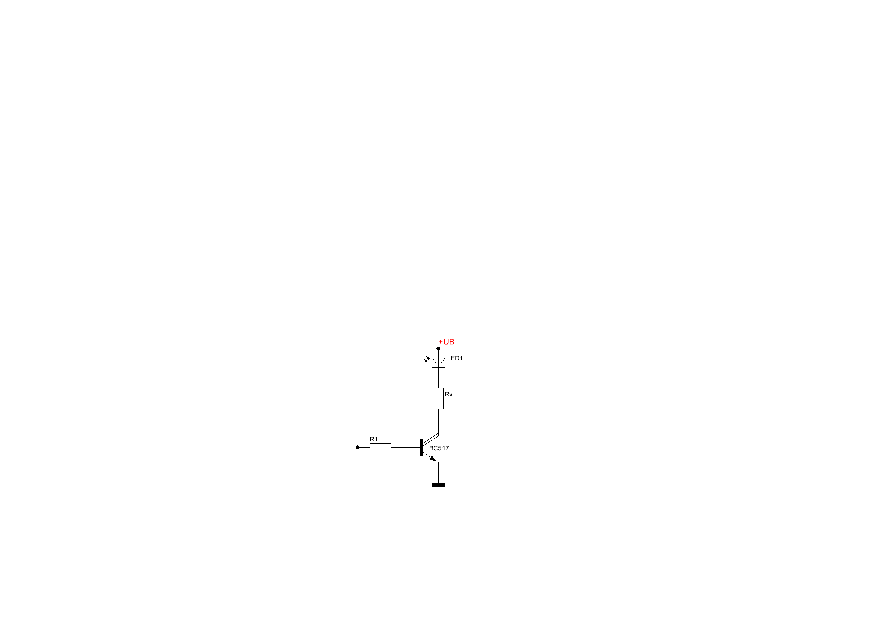

Pro Ausgang brauchst du also einen Transistor zur Stromverstärkung
                    andere
                 LED  |
              +--|<|--+--R-- VCC
CD4017 |--R--|< BC547 NPN Transistor
              |E
             GND
Achso, welche Widerstandswerte die R haben, können wir dir nicht sagen,
siehe a)

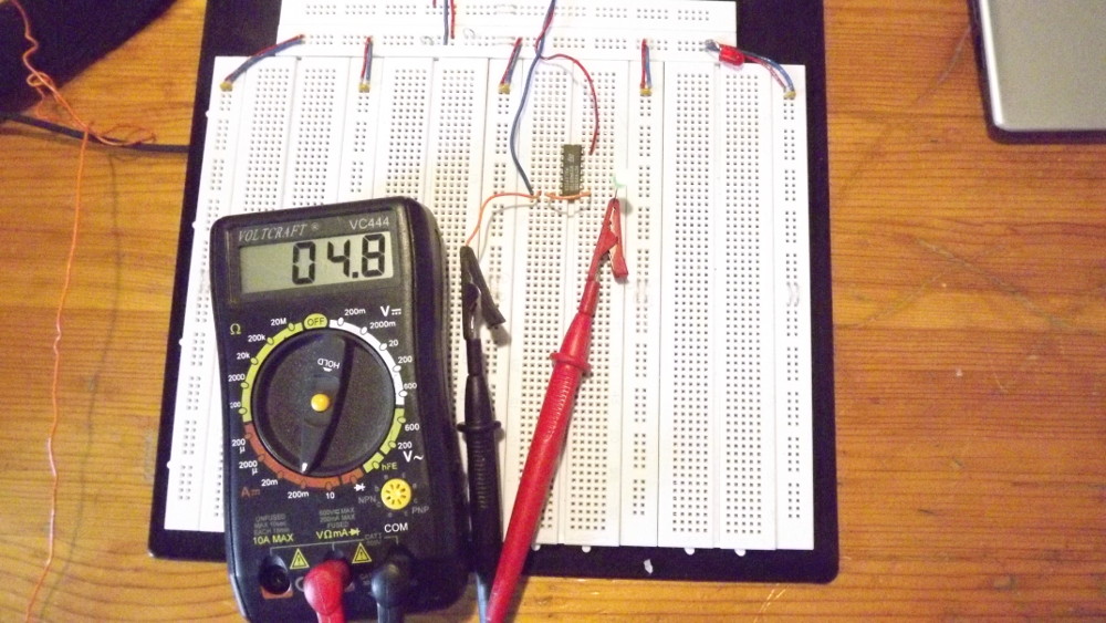

von Stefan F. (Gast)
Hier das Beweisfoto. Da ich keine 4017 vorrätig habe, habe ich einen
4093BE verwendet. Der hat die gleichen Ausgangstreiber.
Versorgungsspannung ist 5V.
Es ergibt sich ein Strom von 4,8 bis 4,9mA an allen vier Ausgängen.
Bei 9V ergeben sich 14,8mA.
So und jetzt möchte ich mal sehen, wer immer noch behauptet, dass man
für dieses Lauflicht (mit normalen LED's) Vorwiderstände oder gar
Transistoren braucht.
Mit den Messwerten kann man den ungefähren internen Widerstand der CMOS
Ausgänge  berechnen:
(5V - 2V) / 4,8mA = 625 Ohm
und
(9V -2V) / 14,8mA = 472 Ohm
Je höher die Versorgungsspannung, umso geringer ist der Widerstand der
Ausgänge.
Nein Mavin, ich bin kein Pfuscher sonndern ein Hobbyelektroniker.
Der ab und zu auch mal was kommerzielle baut und dessen Schaltungen in
24 Jahren kein einziges mal reklamiert wurden oder unerwartet kaputt
gegangen sind.Für's Hobby gelten meist andere Maßstäbe, als für die
Industrie.
Du hast da mit deiner LED Anzeige ein trauriges Extrembeispiel für
unterschiedliche Helligkeiten angegeben. Hast du dabei berücksichtigt,
dass die 7-Segment Anzeigen selbst auch einer gewissen Streuung
unterliegen könnten? In den 80er Jahren habe ich viel mit 7-Segment
Anzeigen gebastelt und bin öfter auf das Problem gestoßen. Ich konnte
die damals noch recht teuren Bauteile in solchen Fällen jedoch
problemlos umtauschen.
Da es um ein Hobby Projket geht, würde ich die Sache optimistisch
angehen und es erstmal einfach auf einem Steckbrett versuchen. Wenn die
Schaltung zufrieden stellt, dann auf eine Platine löten.
Und ja, ich stimme zu, dass man das so nicht in Massen produzieren
sollte. Wegen der unkalkulierbaren Abhängigkeit zu Bauteilstreuungen.
PS: Persönliche Beleidigungen finde ich im Internet unangemessen -
selbst man im Recht ist. Menschen könnten daraus ableiten, dass du ein
schwieriger Mitarbeiter sein könntest. Ich weiss, dass ich selbst auch
daran arbeiten muss.
Wobei du mit deinen Stromangaben völlig daneben liegst. Mich wundert,
dass Dich selbst mein frisch gemachtes Beweisfoto nicht überzeugt.
