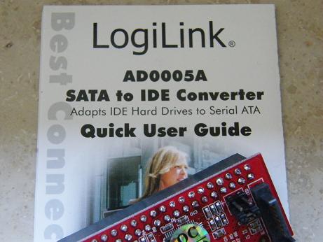

Persönliche Seite #4155424
oszi40 schrieb:
> Es gibt auch HW-Converter SATA to IDE.
Zumindest ältere PCs können die SATA-Ports im "Legacy"-Mode betreiben -
dann verhalten sich die wie IDE-Ports, und der rudimentäre
XP-IDE-Treiber kommt damit klar. Um später auf AHCI zu wechseln, muss
man dann allerdings einige Klimmzüge veranstalten.
