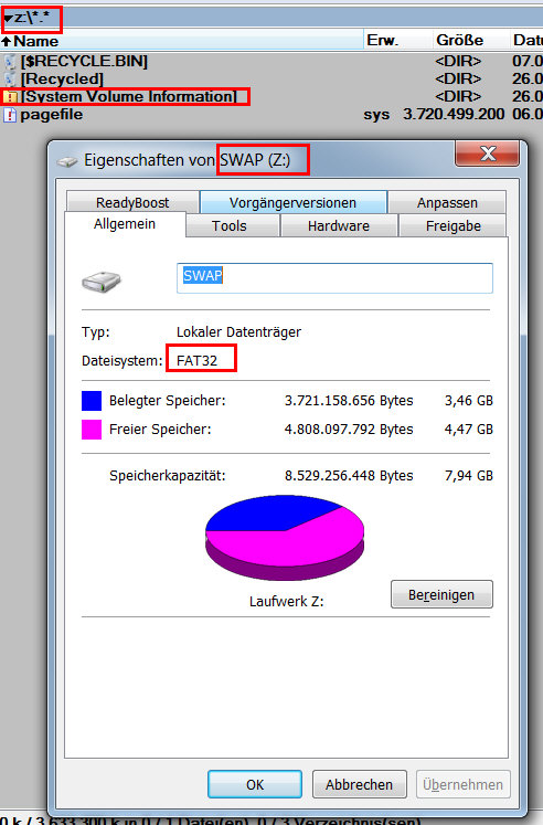

Sicher, dass du da nicht die Devices vertauscht hast? FAT hat kein
System Volumen Information.
Absolut sicher. Meine efi Oartition ist auch fat formatiert, und da gibt
es den Ordner auch. Das ist eine windowsgeschichte.
Ich frage mich was windows 8.1 da verbrochen haben könnte.
von FragDochMutti (Gast)
Sicher, dass du Ahnung hast?

von Malte S. (maltest)
Im Prinzip schon :-) (aber nie genug)
Also lasse ich mich gerne eines Besseren belehren. Allerdings habe ich
außer auf Speicherkarten und -Sticks seit ewigen Zeiten kein FAT mehr
verwendet. Und da gab es diesen Ordner nie.
EDIT: klar, die ESP natürlich, die allerdings habe ich mir auf
Windows-Systemen nie wirklich angeguckt.
