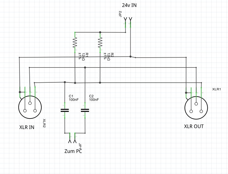

Hallo, ich suche passende Kondensatoren für
meine Phantomspeisung.
Ich habe es schon mit 100nF versucht.
Es hat kurze zeit super funktioniert!
Nur leider rauscht es beim Ausschalten und der Kondensator
hat ohne rauch und warm werden den Geist aufgegeben.
nun suche ich einen Passenden Kondensator.
Wie viel nF brauche ich?
Könnte man die ganze Schaltung auch ohne Kondensator und Übertrager
aufbauen?
mfg Kay

Kondensatoren haben nicht nur eine Kapazität (die unter Umständen auch
von der Spannung abhängt!), sondern auch eine Spannungsfestigkeit, auf
die Du achten musst. Keine Ahnung, was für Kondensatoren Du da genommen
hast.
Solche wären geeignet:
http://www.reichelt.de/Wima-MKS-4/MKS-4-250-100N/3/index.html?ACTION=3&GROUPID=3155&ARTICLE=12409&SEARCH=100n%2050v&OFFSET=16&WKID=0&;
Solche definitiv nicht: (nur 16V)
http://www.reichelt.de/Vielschicht-SMD-G0603/X7R-G0603-100N/3/index.html?ACTION=3&GROUPID=3164&ARTICLE=31873&OFFSET=16&WKID=0&;
Und solche eher auch nicht: (spannungsabhängig!, bei 50V haben die nur
noch 30nF statt 100nF)
http://www.reichelt.de/Vielschicht-bedrahtet-X7R-10-/X7R-5-100N/3/index.html?ACTION=3&GROUPID=3162&ARTICLE=22865&OFFSET=16&WKID=0&;
Aber bei allen steht 100nF drauf.

von Axel R. (Gast)
schaltplan.png stimmt soweit?
Nicht das der eine Wiehderstand an den anderen Draht muss?
Jetzt sind beide parallel
von Axel R. (Gast)
Achja - dein PC wird keinen symmterischen Eingang haben..
Als Kondensatoren 100nF/630V Folienwickel. SInd zwar recht groß, haben
aber kaum Spannungsabhängigkeiten und sind sicher.

von Kay (Gast)
Oh falsch eingezeichnet muss an den anderen Pin
Wenn ich die Kondensatoren wechsle läuft das Gerät wieder ein bisschen
liegt es an der Kapazität

Noch ein Tipp: Bei Symmetrischen XLR Steckverbindern wird die
Gehäusemasse nicht angeschlossen. Schirm liegt somit ausschliesslich auf
PIN 1.

von MaWin (Gast)
Deine Schaltung ist keine Phantomspeisung.
Falsche Spannung, falsche Widerstände.
Bei 48V würde man 6k8/0.1% nehmen,
bei 12V 680 Ohm und 24V ist eher unüblich
http://www.schoeps.de/D-2004/PDFs/Mikrofonbuch_Kap13.pdf
Die Kondensatoren sollten natürlich die 24V/48V aushalten. Und statt
Keramikkondensatoren nimmt man Folien.

So, ich habe jetzt 2 100nF/100v Kondensatoren gekauft.
Die gehen super!
Als ich die Schaltung in ein Gehäuse gebaut habe mit dem Netzteil,
Brummt es unüberhörbar was kann man dagegen machen?
mfg Kay
von Michael B. (laberkopp)
Die üblichen Regeln zum Aufbau von Audioschaltungen zur Vermeidung von
Brummschleifen beachten und natürlich den Mikrophoneingang nicht
asymmetrisch, sondern wie es sich für phantomgespeiste Mikrophone gehört
differentiell mit hoher CMRR auswerten.
Daher ja 0.1% Widerstände.
