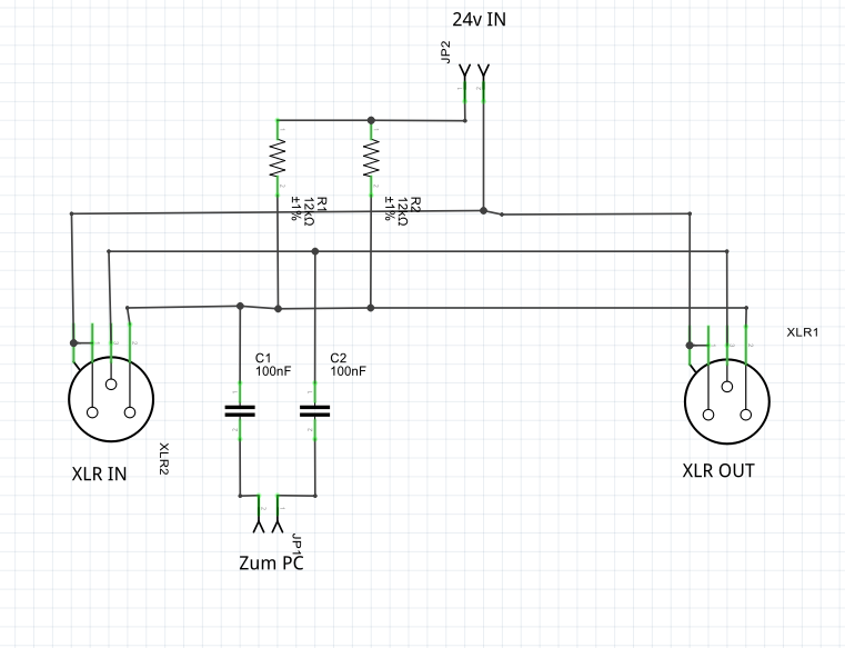

Hallo, ich suche passende Kondensatoren für
meine Phantomspeisung.
Ich habe es schon mit 100nF versucht.
Es hat kurze zeit super funktioniert!
Nur leider rauscht es beim Ausschalten und der Kondensator
hat ohne rauch und warm werden den Geist aufgegeben.
nun suche ich einen Passenden Kondensator.
Wie viel nF brauche ich?
Könnte man die ganze Schaltung auch ohne Kondensator und Übertrager
aufbauen?
mfg Kay

Dann hast du vermutlich Kondensatoren verwendet, die 24V nicht
durchhalten, suche dir C mit 50V Spannungsfestigkeit und es sollte
klappen. Allerdings hast du die Phantomspeisung falsch gezeichnet und
auch falsche Werte für die beiden Widerstände verwendet. Schau mal hier:
https://de.wikipedia.org/wiki/Phantomspeisung
Das sollten also 1,2k sein und nicht 12k.
Bist du dir auch sicher, das der PC symmetrische Eingänge hat? Das ist
bei nicht professionellen Audiokarten sehr selten.
Immer zu empfehlen ist auch das Mikrofonbuch von Schoeps (ein Hersteller
sehr edler Mikrofone), in denen die Feinheiten der Phantomspeisung gut
erklärt werden:
http://www.schoeps.de/D-2004/PDFs/Mikrofonbuch_Kap13.pdf
Man beachte vor allem die Bemerkungen zur Genauigkeit der beiden
Widerstände.
