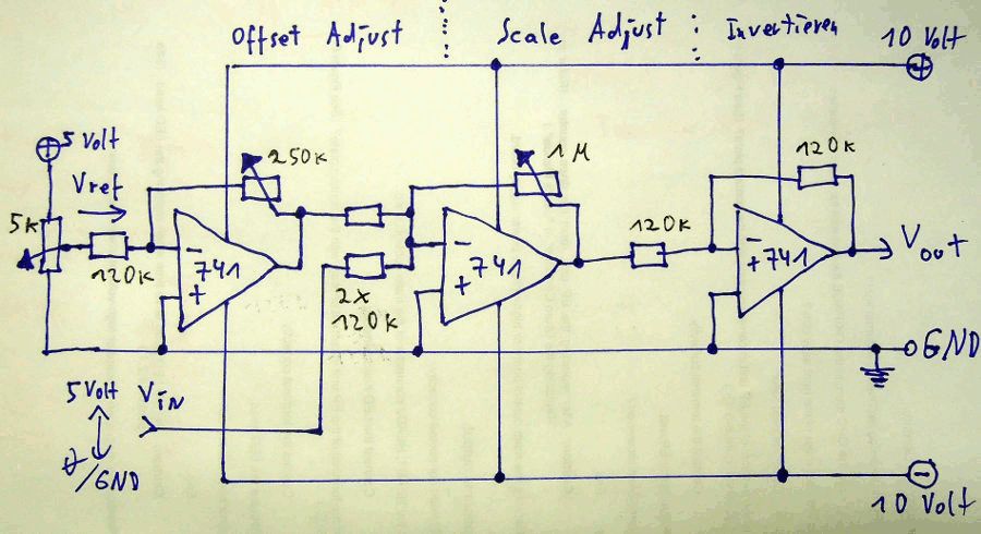

In der Schaltung sollen die 3 OPs, die mit Dual-Spannungs-Versorgung
versorgt sind, durch Modernere (z.B. TS 912) ersetzt werden, welche mit
einer Spannung auskommen. Wie muss die jeweilige Beschaltung an den
nicht-invertierenden (+) Anschlüssen, die  jetzt auf GND liegen, bei
mod. OPs aussehen?
Die Schaltung dient dazu, ein zu messendes Eingangssignal (mES) so
aufzubereiten, dass sowohl der oft vorhandene Offset verschwindet, als
auch, das Ausgangssignal auf den Eingangs-Bereich eines µCs anzupassen.
Als Beispiel: Das mES überstreicht einen Bereich von 2,5 bis 4,5 Volt.
Der Offsetausgleich soll den unteren Pegel auf Null legen, das Scaling
den Meßereich von 2 Volt auf volle 5 Volt. Beides deswegen, damit am
Eingang des µCs der volle Bereich zur Verfügung steht und die Auflösung
entsprechend genauer sein kann.
Der linke OP dient dem Offset-Abgleich und arbeitet als Subtrahierer: Zu
dem Offset des Eingangssignals wird in OP1 der entspr. umgekehrte Pegel
erzeugt. An den beiden Rs zwischen OP1 u OP2 wird addiert, bzw. hier
subtrahiert; am Eingang zu OP2 soll der Offset auf Null gebracht sein.
OP2 verstärkt das Meß-Signal soweit, dass der gesamte Bereich des
Eingangs am µC abgedeckt wird, also von 0 bis 5 Volt. OP3 dient der
Invertierung.
Die Schaltung erscheint umständlich, und könnte komplett durch die
Schaltg. mit nur einem OP ersetzt werden. Das soll aber hier nicht das
Thema sein, ebensowenig ein Offset-Agleich im µC !  Diese 3-fach
-OP-Schaltung ist einfacher zu verstehen, und eignet sich besser für
Demonstrations-, bzw. Schulungszwecke. Ich bitte um entsprechende
Änderungsvorschläge.
Gruß, wilhelmT

Eine Möglichkeit ist, die bisherigen -10V nach GND zu verschieben und
das bisherige GND, an dem die Opamps mit NINV liegen, mit einem
Spannungsteiler auf halbe Spannung zu legen. Kann auch aktiv gemacht
werden, z.B. mit weiterem Opamp als Spannungsfolger, der direkt auf die
neue Mittenspannung arbeitet.
Ist das verständlich beschrieben?
#4155794
Wenn das für Schulungszwecke gedacht ist, dann bleib bei der +/-xV
Versorgung. Die Lernenden werden sonst die Schaltung nicht mehr kapieren
da bei Single Supply alles in Richtung Ub/2 verschoben werden muss.
Wenn dir der 741 da nicht gefällt, dann bau es auf +/-6V Versorgung um.
Damit passt der TS912 der bis 16V(+/-8V) kann.
Wenn du die +/-10V Versorgung schon hast, dann bau einfach 4,3V
Zenerdioden in die 10V-Versorgung um auf +/-5,7V Versorgung zu kommen.
#4155808
und wenn du dennoch das U/2 realisieren willst:
Spannungsteiler 1:1 zwischen +V und Gnd, dessen halbierte Spannung auf
den Spannungsfolger-Opamp, der natürlich auch mit +V und Gnd versorgt
wird. Dessen Ausgang treibt dann die Mittenspannung für die restlichen
Opamps aktiv.
Könnte man auch nur mit ohnschem Spannungsteiler machen, bekommt dann
aber abhängig vom Sp-Teiler-Widerstand keine stabile Mittenspannung,
weil die Opamps ständig an ihr "herumzerren".
Offensichtlich nicht.
Wer sie verstanden hätte, hätte das 250k Poti nicht eingebaut.
  +------+-- +5V
  |      |  Vin--120k--+--1MPoti--+
5kPoti--|+\            |          +--120k--+--120k--+
  |     |  >--+--120k--+--|-\     |        |        |
  |  |   |    +--------+--|+/                 |  >--+-- Vout
  +------+-- GND
> [/pre]
Hm.....Die Schaltung stammt aus einem Schulungsbuch für
Micro-Controller!
Wie auch immer, ich nutze sie eh nicht, da ich mich entschlossen habe,
die 3 oben aufgeführten Funktionen anders zu erreichen. Mit einem TS912
als OP-INverter fange ich an, und da hat nach anfänglich nervenden
Fehlgriffen der Tipp von "Pd G" weitergeholfen: Die übliche
Inverter-Grundschaltung und dann den Plus-Eingang mit zwei gleich großen
Widerständen auf halbe Versorgungsspannung gelegt, und der Inverter
invertiert prächtig. Danke dafür.
Gruß, wilhelmT

Wie kommst du eigentlich darauf, dass der LM741 eine symmetrische/duale
Spannungsversorgung benötigt?
Der hat doch nur zwei Anschlüsse zur Stromversorgung, also Plus und
Minus. Jede Batterie hat dazu passende Anschlüsse. Hauptsache die
Spannung ist hoch genug.
Schau Dir mal den Innenschaltplan an, der ist auch keineswegs
symmetrisch.
Also: Du brauchst keine Symmetrische Spannungsversorgung für den LM741.
Die Schaltung drumherum kann man anpassen. Und zwar beispielsweise so:
+12V o----+----------------o Pluspol der OP-Amp Stromversorgung
     5k  |~|
         | |<------[===]---o - Eingang des ersten OP-Amp
         |_|        120k
          +---|>|---+------o Referenzspannung (an die + Eingänge)
          |   LED   |
    100µF |         |
GND o-----+---------+------o Minuspol der OP-Amp Stromversorgung
Nun beziehen sich die ganzen Signale nicht mehr auf GND, sondern auf die
Referenzspannung. Dein 5V Signal-Eingang tut das ebenfalls.
Anstelle der LED kannst duch auch zwei in Reihe schalten oder eine
Zenerdiode verwenden.

Be Ti schrieb:
> Einer schlug vor, den Plus-Eingang
> mit Spannungsteiler zu versorgen, nun kommentiert das ein anderer
> sinngemäß:"das geht ja gar nicht, weil Schwankungen...."
Bei deiner Skizze ganz oben sieht man, dass in das Massepotential
verschiedene Ströme fließen (1mA über das 5k-Poti, die Eingangsströme
der 3 OPV und der Ausgangsstrom).
Wenn man eine niederohmige Stromversorgung benutzt, dann liefert die
diese Ströme ohne dass sich die Versorgungsspannungen nennenswert
verändern.
Wenn man aber das Massepotential durch einen (hochohmigen)
Widerstandsteiler-Rail-Splitter erzeugt, dann führen diese Ströme zu
einer Verschiebung des Massepotentials. Das kann soweit gehen, dass der
Gleichtakt-Eingnagsspannungsbereich der OPVs verlassen wird und die
deshalb nicht mehr richtig arbeiten. Mann muss also eine angemessen
niederohmige Teilung machen oder spezielle Regelschaltungen verwenden.

@ "ArnoR" und "Andreas": Das Poti ist nur zum Austesten in der
Schaltung, und wird durch Metall-Festwiderstände ersetzt werden. Der
später zum Einsatz kommende AD-Wandler hat 10-bit Auflösung, was für
meine Anwendung eigentlich schon zu genau ist. Mit der Eingangsschaltung
für den µC habe ich eben erst begonnen. Das Ursprungssignal kommt von
einem NTC, der aus einer Stromquelle gespeist wird (2mA), dann wird ein
einfacher Inverter - s. o. - folgen, und das reicht evtl. auch schon.

OP #4158838
@ Harald:
Der Umgang mit OPs gehört nicht zu einem Teil meines Berufes sondern
fällt rein in die Hobby-Ebene. Da gebe ich zwar ungern, aber doch zu,
dass ich nicht alle OP-Grundlagen im Griff habe. Das µC-Schulungsbuch
ist übrigens "out of order", wird nicht mehr aufgelegt, weil die
dunnemals verwendeten µCs ebenso wie der LM741 sehr in die Jahre
gekommen sind.
rail-to-rail-OPs: Au man, die werden von so manchen hier hochgelobt, und
nun sollen auch die wieder nicht gut genug sein?!
Da haben wir's wieder: Einer empfiehlt, nur 1/10 des Eing.-Meßbereiches
(EMB) zu nutzen, dafür aber einen hochauflösenden AD-Wandler......?!
Inwiefern das besser sein soll, als den E-MB um ein Geringes zu
verschieben, kann ich nicht nachvollziehen.
@ Andreas:
Das ist noch sehr die Frage, ob das Vermeiden eines "alten" Ansatzes -
die Verwendung einer Konstantstromquelle - und stattdessen ein ordinärer
Widerstand eine Verbesserung darstellen sollte. Für mich ist diese
Alternative mit dem R der ältere und technisch anspruchslosere Ansatz.
Ein Vorwiderstand wird zunächst mal die Meßamplitude um die Hälfte
reduzieren. Ein LM334 liefert einen verdammt stabilen Strom (2 mA), das
habe ich über Stunden kontrolliert.
Wenn ich mir das so recht bedenke, habe ich mit dem LM334 eine sehr gute
Lösung für meine angestrebte Anwendung. Mit der Einstellung der Größe
des K-Stroms ließ sich nämlich erreichen, dass der mich intressierende
Temp-Bereich recht exakt fast den gesamten Meßbereich von 5 Volt des
AD-Wandlers im µC abbildet. Es verblieben nur der Schutz vor
Überschreitung der 5 Volt, da reicht ja evtl. schon eine Z-Diode, und
wegen des NTCs stünde noch eine Invertierung an. Die läßt sich aber
außer mit Elektronik ja auch erreichen, indem man auch dies dem µC
zuschustert: 1024 (10bit) minus Meßwert müßte es ja auch bringen. Aber
das ist für mich noch Neuland, das muss ich erst noch überdenken und
ausprobieren.
Gruß, wilhelmT

Dann hast du aber nicht die im
Beitrag "Re: OPs mit dualer Spannungsversorgung durch OP mit Single-Supply ersetzen"
gezeigte Schaltung gebaut. Denn da liegt das 5K Potentiometer als
Vorwiderstand vor der LED. Daß Stefan dann beim Zeichnen einen kurzen
Aussetzer hatte und den Abgriff der Referenzspannung an die Kathode der
LED gezeichnet hat statt an die Anode, war ein so offensichtlicher
Fehler, der mußte jedem auffallen der sich auch nur halbwegs als
"Elektroniker" versteht.

> Die Spannung oberhalb der LED stellt sich bei 5 Volt Versorgung
> auf 4,63 Volt ein.
Hmm, normale rote gelbe und grüne LED's haben ungefähr 2 Volt. Kann es
sein, dass dein Poti viel weniger als 5k Ohm hat, so dass ein viel zu
hoher Strom geflossen ist?
> Die erste grüne (Stromspar-) LED leuchtete nur sehr kurz grün, und
> wurde dann gelb und schwächlich.
Eindeutig zu hoher Strom.
> Eine alte rote 20mA-LED leuchtete zwar rot, aber auch nicht
> besonders lang und wurde schweineheiß.
Ebenfalls zu hoher Strom.
(12V - 2V) / 5k Ohm = 2mA  da kann die LED unmöglich heiß werden.
Ich denke, das deutet auch einen Schaltungsfehler hin oder dass dein
Poti viel weniger als 5k Ohm hat.

Zunächst muss ich auch einen Aussetzer zugeben: Das seltsame Verhalten
der LEDs beruht darauf, dass ich bei meinen vielen Brettboard-
Experimenten vergessen hatte, dass ich zu-vorletzt den 5-K-Trimmer durch
einen 500 Ohm-Tr. ersetzt hatte. Schwitz....
Axel Schwenke schrieb:
> d) man braucht auf diese Weise auch keine 12V Spannungsversorgung mehr.
> Es reichen 5V oder was immer der verwendete µC braucht. Und die brauchen
> nicht mal besonders stabil zu sein wenn man ratiometrisch mißt. Vulgo:
> wenn man die Meßschaltung aus der gleichen Spannung versorgt die dem ADC
> als Referenzspannung dient.
Habe inzwischen mit Fleiß diverse Ausführungen, auch solcher von
Proffessoren, über ratiometrische Messungen gelesen. Gibts hier wirklich
jemand, der glaubt, das hieße nur "einfach" einen Widerstand
einzusetzen? Diese Art der Messung würde bei meiner Anwendung nur einen
Haufen anderer Probleme aufwerfen. Z.B. hat der von mir verwendete µC
eine Referenzspannung, die aber nur 1,024 Volt beträgt. Die kann man
zwar intern mit dem Faktor 4 verstärken lassen, aber da geht der Schmuh
schon los. Wenn ich das dann ausgebe, brauche ich natürlich einen OP,
damit das belastbar wird. Und dann sinkt die Meßspannung durch den
Spannungsteiler schon wieder ab, diesmal auf ca. 2 Volt. Da der NTC, an
dem kein Weg vorbeigeht, eine extrem logarithmische Kennlinie hat, würde
die komplette Messspannung teilweise auf 1,5 Volt zurückgehen, während
der ADC-Eingang für 5 Volt gut ist. Also wieder ein OP zur Ausweitung
des Messbereiches. Und was - bitte sehr - ist daran "einfacher" als ein
einziger LM334-Stromkonstanter? Ne Jungs, laßt mal, mag gut gemeint
sein. Aber wer baut heute noch Schaltungen ohne stabilisierte
Versorgungsspannungen auf? Und es geht hier auch nicht um
hochempfindliche Messauswertung im wissenschaftlichen oder medizinischen
Bereich. Selbst gelegentliche Störungen, die sich in einer Abweichung
der letzten angezeigten Stelle nur bemerkbar machen könnten, sind
überhaupt kein Problem. Zwei Drei-Pin-Regler und der LM334......das muss
reichen und die Kirche bleibt im Dorf.
