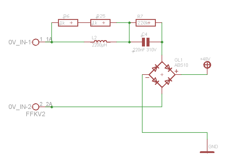

Habe gerade folgende angeführte Kondensatornetzteilschaltung vor mir
liegen. So weit nichts ungewöhnliches.
Aber warum wurde zusätzlich eine Spule parallel zum Widerstand mit
eingeplant? Welchen Zweck soll diese erfüllen und wie wurde sie
dimensioniert?
Wenn mir da wer weiterhelfen könnte, würde ich mich sehr freuen.
mfg

L2 und C4 werden wohl so ausgelegt sein, daß ihre Resonanzfrequenz
relativ kurz unter/über der Netzfrequenz liegt (müsste man mal nach der
Formel schauen). So ergibt sich der gewünschte induktive/kapazitive
Widerstand.

aber normalerweise müsste doch der kondensator alleine reichen für die
Phasenverschiebung.
Kann es sein, dass die Spule dazu verwendet wird, die nachfolgende
Schaltung, welche auf dem Bild nicht zu sehen ist vor Spannungsspitzen
im Netz zu schützen?
Gast #4155725
Wie geht es denn nach dem Gleichrichter weiter?
Wenn da ein Schaltnetzteil o.ä. folgt, soll die Induktivität vermutlich
die Aussendung von dessen Schaltfrequenz ins Stromnetz reduzieren.
Mit den parallelgeschalteten Widerständen vermeidet man das Auftreten
von Resonanzen.
Gast #4155748
Der Kondensator hält nur 310V aus laut Schaltplan. Viel zu wenig für
diese Anwendung und definitiv zu wenig für eine Anwendung mit
Resonanzüberhöhung.
Die Resonanzfrequenz von Spule und und Kondensator liegt bei etwa 7.2
khz. Also nichts mit Netzfrequenz-Resonanz. Ich vermute, der Sinn der
Induktivität ist, den Einschaltstromstoß verlustarm zu begrenzen. Die
Dioden des Brückengleichrichters werden so entlastet. Man kann auch nur
die Widerstände dafür nehmen. Die Spule gibt aber einen Niederohmigen
DC-Pfad.

Kondensatornetzteile reagieren schlecht auf Netzstörungen, weil das
Oberwellen sind, also höhere Frequenzen bei denen durch den Kondenstaor
mehr Strom fliesst, beispielsweise Rundsteuersignale oder Bürstenfeuer
von Motoren, die dann an der Z-Diode (wo denn eigentlich ? 48V kommen
ohne so ein Hilfsmittel nicht raus) höhere Verlustleistung ergeben so
dass die durchbrennt.
Daher sind Kondensatornetzteile eigentlich Murks für unser Stromnetz,
was die meisten Anbieter nicht hindert, solchen Murks trotzdem
einzubauen. Dieser Hersteller versuchte wenigstes das allerschlimmste zu
verhindern. Vielleicht wird kein Bauteil überlastet, egal welche
Frequenz eingespeist wird. Vermutlich lindert die Spule aber nur das
allerschlimmste, den Strompeak im Einschaltmoment und die Reaktion auf
Bürstenfeuer.
Eine Sicherung fehlt deiner Schaltung.

Könnte mir vorstellen, dass das der Grund für die Spule war.
Übrigens ist auch eine Z-Diode verbaut (habe sie nur vergessen beim
Nachzeichnen in EAGLE).
Aber was ich mich jetzt noch frage ist, wie die Spule und die beiden
parallel dazu geschalteten Widerstände berechnet wurden?
Und ist die Kondensatornetzteilschaltung nicht dafür bekannt so gut wie
keine Leistung zu verbrauchen? Den durch den zum Kondensator parallel
geschalteten 220k Widerstand wird doch eine Menge Verlustleistung
erzeugt, oder sehe ich das falsch?

Die "Menge" kannst Du ja ausrechnen/abschätzen. Ob das für Dich "eine
Menge" ist, musst Du selbst beurteilen.
Ansonsten kann man der Widerstand auch größer machen - auf Kosten der
Entladezeit des Kondensators.
