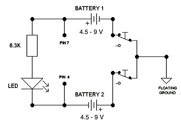

Ich baue eine Schaltung wie im Bild zu sehen als Spannungsversorgung für
einen Verstärker. Dazu verwende ich 2 Akkus, die aber leider eine zu
hohe Spannung haben (7V). Daher würde ich die Spannung gerne mit
einstellbaren Spannungsreglern LM317T auf +-3V herunterregeln. Ich bin
mir aber nicht sicher wie das am besten funktioniert.
Müsste der erste LM317T so angeschlossen werden: Vin: +7V, Vout:
Verstärker-Plus, Adjust zum Floating Ground? Dann auf 3V einstellen.
Und müsste der zweite so angeschlossen werden: Vin: Verstärker-Minus,
Vout: -7V, Adjust: -7V? Auch auf 3 V einstellen.
Macht es überhaupt Sinn die Spannung nach dem Verstärker so zu senken?
Könnte man das auch mit nur einem LM317T erreichen?
Ein Datenblatt habe ich hier gefunden:
http://www.produktinfo.conrad.com/datenblaetter/175000-199999/176001-da-01-en-IC_LM317T.pdf
Für Hilfe und Tipps wäre ich sehr dankbar!

Ein Akku hat nie 7V, sondern die Spannung ändert sich je nach
Ladezustand, vuelleicht von 9V aif 4.5V.
Aus 4.5V kann ein LM317 keine 3V mehr machen, er braucht 2.5V für sich.
Also brauchst du low drop Regler wie LT1085.
Und die negative Spannung muss ein negativer Spannungsregler liefern.
Hast du nicht, kriegt Reichelt auch nicht rein.
Nimm lieber einen besseren Verstärker der mehr als 6V aushält. Oder eine
andere Versorgungsspannungschaltung.

Ok danke für die Antworten! Dann werde ich auf die Spannungsregelung
verzichten. Aber da ich 2 Akkus verwende, und deren Spannung im Laufe
des Betriebs abfällt, hätte ich noch zwei Fragen.
1. Beeinflusst es das Signal eines Operationsverstärkers normalerweise,
wenn sich die Versorgungsspannung (im erlaubten Bereich) langsam ändert?
Die Ausgangsspannung ist dabei um einiges geringer als die
Versorgungsspannung.
2. Ist es in der Versorgungsschaltung oben ein Problem für den
Verstärker, wenn die beiden Akkus leicht unterschiedliche Spannungen
aufweisen? Unterschiede von vl. bis zu einem knappen Volt lassen sich da
ja kaum vermeiden.
Die Abhängigkeit wird unter "Supply Voltage Rejection Ratio" angegeben
und ist üblicherweise im Bereich von 10.000 bis 100.000. Also der
Einfluss der Versorgungsspannug ist in dem Fall sehr gering.
> ja kaum vermeiden.
Kein Problem.
Natürlich müssen sich die Spannungen immer in einem Bereich befinden, in
dem die Schaltung und der OpAmp noch richtig funktionieren.
Gruß Dietrich
