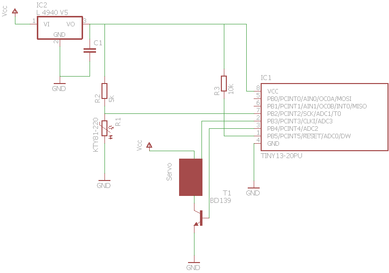

Hey,
Habe mich ein bisschen hingesetzt und mal einen ersten Entwurf erstellt.
Möchte dass der Attiny13 die Temperatur auswertet und bei einer
Änderung von ca. 10°C, nach erreichen der Ursprungstemperatur, den Servo
anschaltet, einmal um 90° nach Links und dann wieder zurück stellt.
Der Servo bekommt eine eigene Spannungsquelle.
Nun die Frage..
Ist das mit meinem Schaltplan so machbar ?
Entschuldigt ich bin noch nicht ganz so in der Materie!
Gruß,
Gigi
von kalterhase (Gast)
Hmm,
wie willst Du denn die Temperatur messen ?
Im Tiny25/45/85 ist ein Temperatursensor drin und bei 10° dürfte das
auch gehen.
Servos werden idR via PWM gesteuert und halten die Position dann.
Freidlaufdiode sehe ich auch keine und welcher Servo das ist und wo ist
der 100nF Kondensator direkt am Tiny usw. usf. ?

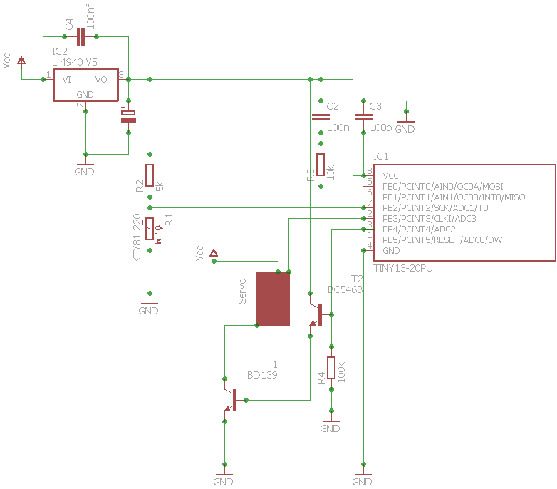

von Marcel B. (gigi)
Hey,
Danke Dir für die schnelle Antwort.
Hast recht, den Cap hab ich vergessen, ist schon ne Weile her :D
Danke dafür.
Die Temperatur möchte ich mti dem KTY81 messen, da die Platine ca.
50 cm vom Messort entfernt ist.
Das darum der 5k Widerstand für 1mA Strom.
An PB2 möchte ich den Spannungsabfall dann messen.
Der Transistor am Servo soll mir ermöglichen den Servo nur
laufen zu lassen, wenn benötigt, damit die Batterie geschont wird.
PB3 soll dann das Signal liefern.
Moin Moin,
Habe die Schaltung mal ein wenig bearbeitet.
Schade, ich würde mich echt über ein wenig Hilfe freuen.
von Ulrich F. (Gast)
Jetzt haste deinen Reset kaputt gemacht.
PS:
Du hast es aber eilig....
von Dietrich L. (dietrichl)
.. außerdem schließt Du die Versorgungsspannung Vcc mit T2 über die
Basis von T1 kurz.
von Rene H. (Gast)
C3 muss 100nF sein.
Elko hat keinen Wert.
Danke Euch!
Der Elko hat keinen Wert weil ich mir nicht sicher bin ob er überhaupt
sein muss und wenn ja wie ich den Dimensioniere.
T2... gut T2 bekommt noch einen R. war spät gestern ^^.
C3 also doch 100nf.. Check!
Der Reset ?
Hatte gehört dass sich das so gehöre mit dem Kondnsator, zwecks
Power on Reset.
Gruß,
Gigi

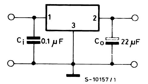

von Asko B. (dg2brs)
Hallo Marcel
Was soll denn eigentlich der C4 da an der Stelle bewirken ?
Im Datenblatt des Spannungsreglers ist das anders dargestellt.
(siehe Bild)
C3 100nF
C2 zwischen 10nF und 47nF (wenn ueberhaupt noetig)
Und vor allem vom Resetpin des AVR gegen GND.
Und wenn Du Deine beiden Transistoren gegen einen IRLZ34N
austauschst, kommst Du mit einem Transistor hin.
Was natuerlich die Frage aufwirft, wieso Du die Masse
vom Servo ueberhaupt schaltest.
(Der ist dann kraftlos und haelt seine Position nicht)
Gruss Asko.

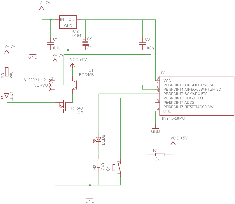

von Karl H. (kbuchegg)
Marcel B. schrieb:
> Ich weiß nicht genau, ich steige gerade wieder neu ein,
> aber ich habe in Erinnerung dass man Motoren, etc. besser gegen
> Masse schaltet.
> Warum weiß ich nichtmehr.. :/
Weils einfacher ist.
Allerdings: Ein Servo, das nicht (mechanisch) arbeiten muss, braucht
sehr wenig Strom. Da rennt dann praktisch nur die Elektronik. D.h. hier
würde ich mal ausmessen, wieviele mA das sind und ob sich das mit deinem
Energiebudget ausgeht, wenn du das Servo einfach ständig unter Strom
lässt.
> Der Reset muss gegen Vcc, weil ein Low Signal den Reset auslöst.
Er hat auch vom C2 gesprochen. C2 geht vom Resetpin nach GND und nicht
so wie in deiner letzten Zeichnung vom Widerstand nach Vcc.
Marcel B. schrieb:
> Hallo Karl Heinz,
> Danke auch Dir!
> Ich werds mal durchmessen, würde ne menge ersparen.
> Sollte ich dem Servo noch ne Freilaufdiode spendieren ?
Ist nicht notwendig.
Ein Servo enthält schon die Elektronik zur Ansteuerung des Motors. D.h.
der Servohersteller hat bereits dafür Sorge getragen, dass ihm der Motor
nicht seine Elektronik zerschiesst.

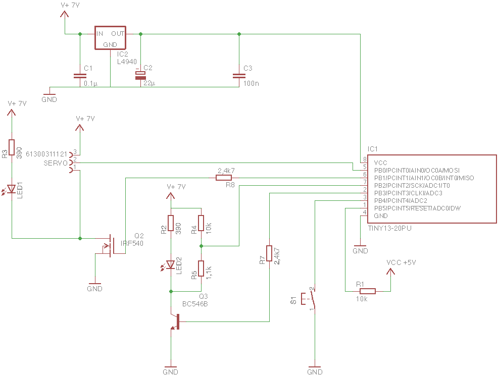

> Masse schaltet.
Liegt ganz dran....
Sowohl dem Verbraucher, als auch der Stromquelle ist das egal.
Im Auto werden Verbraucher meist per High Side Switch aktiviert.
Alleine schon weil man sich viele Masseleitungen sparen kann.
Die Verbraucher stecken mit einem Bein auf der Karosserie.
Auch liegt keine Spannung auf den Kabeln für den Verbraucher, wenn er
abgeschaltet ist. Das verhindert etwas die Korrosion. Und senkt die
Wahrscheinlichkeit für Kurzschlüsse.
Halbleiter Low Side Switches sind billiger/besser
Vergleiche mal PNP und NPN Transistoren.
Ebenso N und P-Kanal FET
In deinem Fall:
Da die Datenleitung sich auf GND bezieht, solltest du den Dingern nicht
den GND nehmen.
Mein Tipp:
Verwende einen HighSideSwitch aus der BTS Reihe
z.B. den BTS441T (oder einen seiner vielen Brüder)

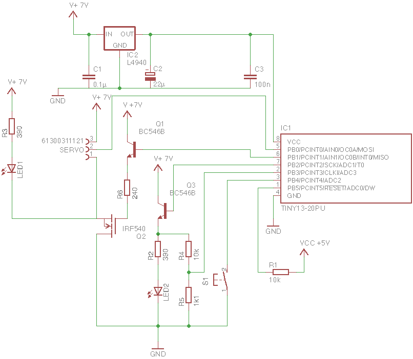

von Stefan F. (Gast)
5V / 5k Ohm = 1mA. Aber du hast dabei nicht berücksichtigt, dass der
Temperaturfühler selbst auch einen gewissen Innenwiderstand hat.
> Die Schaltung dient dazu den Servo auszuschalten, damit Energie gespart wird.
Dafür sorgt schon die Elektronik im Servo, wenn du kein PWM Signal an
ihn sendest. Es geht doch um handelsübliche Modellbau-Servos, oder
nicht?
> Sollte ich dem Servo noch ne Freilaufdiode spendieren?
Nein, das würde ihm unter Umständen sogar schaden. Eher hilfreich ist
ein Elko mit 470-1000µF.
Ulrich F. schrieb:
> In deinem Fall:
> den GND nehmen.
Die Datenleitung des µC muss vor dem Abschalten aber sowieso auf den
richtigen Pegel (oder gleich hochohmig) geschaltet werden, damit es
keine Rückspeisung oder Kurzschluss gibt.
Da ist es im Prinzip egal, ob der GND oder Vcc abgeschaltet wird.
Allerdings irgendwie "schöner" ist es schon, wenn GND erhalten bleibt...
Gruß Dietrich

um nicht nochmal einen Thread mit fast dem gleichen Thema aufzumachen,
habe ich den hier mal ausgegraben.
Einiges hat sich geändert und zwar geht es nicht mehr um die Temperatur,
sondern nur noch um den Taster als "Fühler".
Jetzt habe ich die Schaltung mal neu aufgebaut und nehme doch die
Darlington Schaltung um den Servo abzuschalten, denn ich habe nur 2
18650er Zellen zur Stromversorgung.
Darum hat für mich das Stromsparen äusserste Priorität.
Habe schon daran gedacht, VCC kleinstmöglich zu halten und die LED über
einen weiteren Transistor zu schalten, ich weiss aber nicht ob das so
viel einsparen würde.
Jetzt tut sich dort aber schon das neue Problem auf, nämlich die
Tiefentladung der Akkus zu verhindern.
Gibt es eine Möglichkeit, den Tiny über den ADC 2 "messen" zu lassen ?
Was muss ich bei der Schaltung dann beachten ?
Habe den Schaltplan in der jetzigen Ansicht mal angehängt.
Allgemein zum Tiny noch ne Frage, High am Pin heisst immer nahezu VCC,
oder ?
Muss ja die (noch) fehlenden Basiswiderstände irgendwie dimensionieren.
Dass R3 zu klein ist, weiss ich übrigens, grins.
Gruss,
Marcel.
Du solltest nicht die GND Leitung zum Servo unterbrechen, während das
Steuersignal auf einer geringeren Spannung als dessen VCC (7V) hat. Da
werden Ströme fließen wo keine hingehören.
Das ist ja softwareseitig, dann realisierbar. Servo schalten, Signal
geben Servo trennen.
Oder wie würdest Du das vorschlagen ?
Nein, dein Signal hat maximal 5V. Der Servo aber 7V. Es wird ein Strom
fließen von 7V nach 5V.
Q1 ist unnötig, du kannst den MOSFET direkt an den µC anschließen. Oder
über einen 100 Ohm Widerstand, wenn du es ganz korrekt machen willst.
Marcel B. schrieb:
Nimm aber bitte nicht wirklich den IRF540. Die alte Kiste schaltet bei
5V nicht besonders weit durch. Ein IRLZ34 oder IRLZ44 tuts da wesentlich
besser.
von M. K. (sylaina)
Marcel B. schrieb:
> Hallo zusammen,
Oh je, wo fängt man denn da an?
Also als erstes schau dir mal an wie man simpelst NPN-Transistoren und
N-Kanal-Transistoren ansteuert. Das sind schon mal zwei ganz schön böse
Schnitzer, die du da drin hast.
Und eine Darlingtonschaltung ist das auch nicht. Aufgrund deines
Schaltplans vermute ich jetzt auch noch zusätzlich, dass du wohl auch
den Servo falsch ansteuern wirst/willst. Schau dir auch das nochmal
genauer an, also wie man Servos ansteuert.
Natürlich kannst du über ADC2 die Akkuspannung messen. Einfach mittels
Spannungsteiler die Akkuspannung so auf den Eingang des Tiny bringen,
dass sie in jedem Fall kleiner oder gleich der Referenzspannung ist.
Dann kannst du früh genug erkennen wenn der Akku schlapp macht.
> oder ?
Ja, das ist richtig. Aber achte auch noch darauf, dass jeder Pin nur
einen maximalen Strom liefern darf und auch der Strom begrenzt ist, der
gesamt vom Tiny angefordert wird. Genaue Angaben dazu findest du im
Datenblatt des Tiny.
Danke für deine ausführliche Antwort.
Aber wo ist da das Problem ? NPN die Last nach Masse und PNP nach +.
So habe ich das in Erinnerung.
Was soll denn an der Darlington falsch sein ? Meinst du den fehlenden
Collectorwiderstand ?
Habe jetzt den Spannungsteiler hinzugefügt den schalte ich jetzt mit der
LED gemiensam damit ich maximal Energie spare, denn diese blinkt nur
intervallmässig. Wäre das so mach und messbar ?
So müsste die ganze Schaltung doch schon recht Energiesparend sein, oder
Fallen Euch da noch Fehler auf ?
Danke schonmal,
Marcel.
Da hängt immer noch der Servo ohne GND an 7V während das Signal vom AVR
höchstens 5V hat. Es wird ein Strom von 7V aus dem Eingang des Servos
heraus nach 5V fließen.
Q1 ist immer noch überflüssig.
Bei Q2 sind Source und Drain vertauscht.
Beim Servo ist die Pinbelegung falsch. In die Mitte gehört der Plus-Pol
von der Stromversorgung.
Das ist momentan so im Einsatz, zumindest der Servoteil.
Ich kann dort keine Nachteiligen Stromflüsse bemerken. Der Servo hat ja
seine Eigene Steuerelektronik und die Leitung zum µC ist ja immerhin nur
die Datenleitung.
Dann hast du mit diesem einen Servo Glück. Glaube es mir.
Der Servo nimmt nur dann sicher keinen Strom auf, wenn alle seine
Anschlüsse auf gleichem Potential liegen, was hier jedoch nicht der Fall
ist.
Q3 ist überflüssig, du kannst die LED direkt an den Ausgang des µC
anschließen.
Den Spannungsteiler zur Messung der Batteriespannung schließt du besser
direkt an 7V an, machst ihn aber hochohmiger und stabilisierst ihn mit
einem Kondensator.
         1MΩ         220k
7V o----[===]---+---[===]---|
                |   100nF
                o
               ADC Eingang
Jetzt misst du die Spannung nicht mehr fortlaufend sondern zum Beispiel
1x pro Sekunde. Wenn du zu schnell hintereinander misst, würde an dem
1MΩ Widerstand zunehmend Spannung abfallen. Aber bei 1x pro Sekunde
fällt das nicht auf.
Danke Dir!
Aaaaber...  Dann habe ich ja einen andauernden Leckstrom, oder nicht ?
Das wollte ich verhindern indem ich den Teiler nur zur Messung
anschalte.
Den hast du sowieso wegen dem Spannungsregler und dem Mikrocontroller.Da
macht das bisschen durch den 1MΩ Widerstand keinen nennenswerten
Unterschied.
> Messung anschalte.
Das ist mir schon klar. Nur wirst du so nicht mehr die Batteriespannung
messen, sondern die Ausgangsspannung des AVR (die immer annähernd 5V
ist) minus Verlustspannung durch den Transistor. Die Batteriespannung
kommt an deinem Spannungsteiler niemals an.
Wieso denn das ? Wo ist denn da mein Denkfehler ?
> Fall ist.
Ergänzung dazu:
Aus Sich des Servos liegt in ausgeschaltetem Zustand -2V oder -7V an
seinem Eingang an. Das ist mit Sicherheit nicht vorgesehen. Bei den
allermeisten Mikrochips sind höchstens -0,5V erlaubt.
Mag sein, dass deiser eine Servo damit klar kommt, aber verlasse dich
nicht drauf.
Man unterbricht in solchen Fällen den Plus-Pol der Stromversorgung,
niemals den GND Anschluss. GND unterbricht man nur bei Sachen, die nur

Am Emitter eines Transistors kommen immer 0,7V weniger raus, als an der
Basis anliegen. Siehe
http://www.elektronik-kompendium.de/sites/slt/0204133.htm
An der Basis liegen höchsten 5V an, weil der Mikrocontroller niemals
mehr liefern kann, da er ja mit 5V versorgt wird.

DANKE!
Aber dann muss ich mir sicher über die Stromversorgung der Schaltung
Gedanken machen, denn ich habe ja wie gesagt 2 18650er in Reihe
angedacht.
Habe 2600 mAh nur zur Verfügung und wollte nicht jeden Tag laden.
Und jetzt stellt sich noch die Frage wie ich dann die 7 Volt an den
Servo bekomme, wenn ich den so schalte, wie du vorgeschlagen hast.
http://www.elektronik-kompendium.de/sites/slt/0208031.htm
Laut dieser Seite habe ich den Transistor als Schalter benutzt und
dürfte auch die 7 V bekommen.
Pnp Transistor mit Npn kombinieren. Beide in Emitterschaltung.
Siehe Artikelsammlung, da gibt es eine Erklärung zu dieser
Transistor-Grundschaltung.
Hast du nicht. Ich habe Dir den link zur Erklärung deiner
KOLLEKTORSCHALTUNG schon gegeben. Du verwechselst es mit der
EMITTERSCHALTUNG, die richtig wäre, aber wegen der beiden
Versorgungsspannungen nicht ganz so simpel geht.
Es ist sogar noch schlimmer: diese Schaltung hat einen erheblichen
Mangel, denn der FET wird mit dem Reststrom von Q1 immer angesteuert.
Wenn Marcel auf den Q1 nun partout nicht verzichten will (aus welchen
Gründen auch immer), braucht er mindestens noch einen Ableitwiderstand
vom Gate nach GND.
Also noch in Grund, Q1 weg zu lassen und mit dem µC-Port direkt auf das
Gate des MOSFET zu gehen.
Danke euch für die ganzen Antworten, also Q1 weg.
Das ist garnicht der Wille, sondern ich habe es schlicht überlesen, bei
den ganzen Fehlern.
Der Servo geht gegen GND zu schalten, wie in der Vorgängerversion bereis
erwiesen. Er tut ja immer noch seinen Dienst.
Das Ergebnis habe ich angehängt.
LG,
Marcel
Na also, geht doch!
