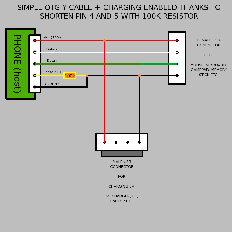

da ich zurzeit mit einem Windows Tablet arbeite und Tastatur und Maus
angeschlossen habe, kann ich es nicht während dem arbeiten laden. Hat
nur einen Micro USB Port.
Da es anscheinend keine OTG Kabel gibt, die ein Laden zulassen (warum
eigentlich nicht?) ,aber es im Internet Workarounds wie diese[1] gibt,
kann man das ja selber machen.
Allerdings, ist der 100K Widerstand von Bedeutung ?
[1]Anhang
Hast Du so einen zu Hause, kannst Du es mal bitte mit einem Android
Smartphone testen? Auf dem Foto sah es so aus wie ein Schalter der
zwischen Pin 4 und 5 umschaltet statt Widerstand.
habe jetzt mal bisschen gesucht..
das englische wikipedia gibt für USB On-The-Go folgendes an:
grounded: A-device, acts as the default host
floating: B-device, acts as the default peripheral
Three additional ID pin states are defined at the nominal resistance
values of 124 kΩ, 68 kΩ, and 36.5 kΩ, with respect to the ground pin.
- A charger and either no device or an A-device that is not asserting
VBUS (not providing power) are attached. The OTG device is allowed to
charge and initiate SRP but not connect
- A charger and an A-device that is asserting VBUS (is providing power)
are attached. The OTG device is allowed to charge and connect but not
initiate SRP
- A charger and a B-device are attached. The OTG device is allowed to
charge and enter host mode
als Referenz wird sich allerdings auf folgendes bezogen:
Battery Charging Specification (Rev 1.1)
- 124 kΩ / ACA ID pull-down, OTG device as A-device
- 68 kΩ / ACA ID pull-down, OTG device as B-device, can't connect
- 36.5 kΩ / ACA ID pull-down, OTG device as B-device, can connect
funktioniert jedoch bei mir alles nicht :(
