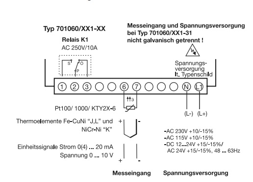

Hallo an Alle,
ich habe eine kleine Frage. Ich möchte den Temperaturregler anschließen
um ein Heizelement (230VAC) zu heizen.
Typ: Mikrostat eTRON M 12/24VDC Thermoelement
Anschlussplan siehe Bild.
Meine Frage dazu: Ich schalte über die Kontakte 1 & 2 ein Halbleiter
Relais. Das Halbleiterrelais schaltet durch und das Heizelement heizt.
Könnte ich auch direkt das Heizelement an die Kontakte 1 & 2 anhängen?
LG
Gast #4156108
So, wie es gezeichnet ust, würde kein Halbleiterrelais an 1+2
funktionieren. Du hast also ein anderes Modell, und bei dem darf man
dann sicher mit 1+2 keine 230V schalten.

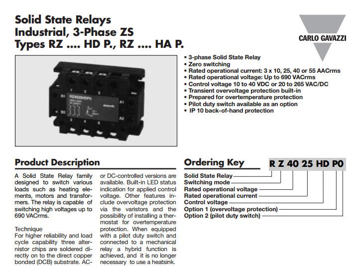

OP #4156111
Ich würde dieses Relais verwenden, laut Datenblatt kann man mit 230V
A1-A2 schalten, oder nicht? (siehe Bild)
Im Schaltbild vom Regler steht bei Relais K1 eine Spannung von AC 250V.
Wieso ist das dann nicht schaltbar. (bin gerade dabei mir mehr wissen
dazu anzueignen, bitte um Geduld :) )
#4156116
Wenn die Anschlüsse 1,2,3 der Kontaktsatz eines Relays sind könnte man
das Heizelement mit max. 2300W unmittelbar ansteuern. Wenn das sich
genau so verhält kann man ohne eine zusätzliche Hilfsspannung kein
Halbleiterrelays ansteuern.
Da der Regler aber sowieso mit 12-24VDC betrieben wird, bietet es sich
an mit diesen auf den Schliesser des Reglers und dann das SSR ansteuern.
Der Vorteil gegenüber dem unmittelbaren schalten der Last ist der das
das Halbleiterrelays den Kontakt im Regler nicht mehr nennenswert
belastet.
Ein SSR ist meistens billiger als ein neuer Universalregler.
[Edit: Rechtschreibkorrektur]
Gast #4156139
http://www.sordselectric.com/Merchant2/graphics/00000001/ssrs/pdfs/RZ4025hd.pdf
Welchen Control Voltage Kennbuchstaben hat es denn ?
Es gibt eine Ausführung, die mit 230V~ gesteuert werden kann (was bei
Solid State Relais eher selten ist, üblich sind 10-40VDC).
Das kann aber nicht einfach an 1+2 angeschlossen sein, sondern muss
     Temperaturcontroller
       1  2  3
 L o---+  |
          +--- A1
230V~               SSR
          +--- A2
 N o------+
verbunden sein. Da kann natürlich statt dem SSR auch eine Heizung bis
2200W an A1+A2.
OP #4156150
Das SSR hat den Control Voltage Kennbuchstaben HD. Das heisst ich kann
40 V Spannung schalten.
Zur Bezeichnung beim Regler (1 2 3) mit 250 VAC/10 A (Relais K1): Das
heisst, ich habe hier keinen Ausgang von etwa 24 V, sondern einen
Ausgang mit Wechselspannung 250 V und kann damit nicht dieses Relais
über diesen Regler schalten?
#4156155
Nein, 1,2,3 ist einfach nur der potentialfreie Kontakt des im Reglers
eingebauten Printrelays, und dieser besitzt eine Schaltkapazität von
max. 10A bei max. 250V~ (Bei DC weniger, siehe
Datenblatt/Betriebsanweisung).
Damit dieser Ausgang ein weiteres Schaltelement (SSR, Relais oder
Schütz) steuern kann ist eine Hilfsspannung nötig. Siehe Mawins
Schaltskizze.
