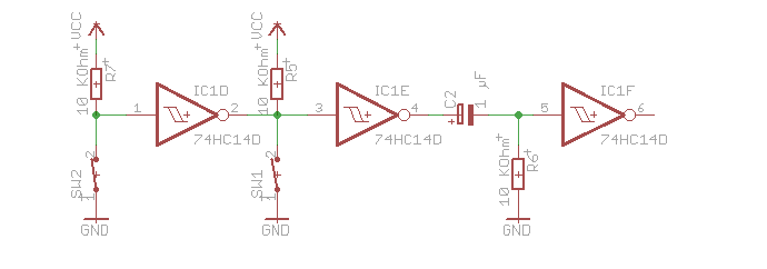

von Stefan F. (Gast)
> Wäre es auch möglich einen N Fet (z. B. BSS 138) zu nehmen?
Ja, kannst du machen. Oder du nimmst den NPN Transistor und legst den
Vorwiderstand für den ungünstigsten Fall aus. Wichtig ist ja nur, dass
der Basis-Strom hoch genug ist, um die Last anzusteuern. Höher als nötig
darf er ruhig sein.
Anstatt einen NE555 durch zusätzliche Bauteile anzupassen, würde ich
lieber gleich auf einen CMOS Schmitt-Trigger umsatteln. Der 4584 hat
gleich 6 davon. Dann kannst du die universalschaltung durch Steckbrücken
konfigurierbar machen. Z.B. kannst du sie so auslegen, dass der Taster
wahlweise High oder Low Pegel liefer muss und dass der Ausgang wahlweise
High oder Low liefert. Und du kannst konfigurierbar machen, wie die
Schaltung auf langes drücken reagiert.
Die folgende Schaltung erzeugt einen High-Impuls, wenn der Taster
betätigt wird. Wenn man den Taster loslässt, bleibt der Ausgang noch
weitere 100mS auf High, bevor er auf Low zurück geht.
        Vcc  o
            |_| 47k    ______
     100Ω    |        |    _ |
  +--[===]---+--------| _//  |o---- Ausgang
  |          |        |______|
  |          | 1µF
 GND        GND
Die folgende Schaltung erzeugt einen Low-Impuls, wenn der Taster
betätigt wird. Der Impuls dauert 100ms, auch wenn der Taster länger
festgehalten wird.
  o Vcc
 |~| 10k
 |_|   ______    1µF        ______
  |   |    _ |    +-       |    _ |
  +---| _//  |o---||---+---| _//  |o---- Ausgang
  |   |______|         |   |______|
  |                   |_| 47k
 GND                  GND
Wenn du dahinter noch einen dieser invertierenden Schmitt-Trigger
schaltest, hast du einen High-Imuls, der 100ms dauert, egal wie lange
man den Taster drückt.

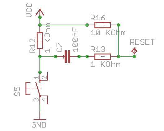

Jetzt wo der Anwendungsfall klar ist, mach es doch ganz banal so:
Vcc o
   |_| 1k                ________
    |            1k     |        |
    +------||---[===]---| /Reset |
    |     100nF         |________|
   GND
Bzw. wenn es ein High Impuls sein soll, dann tausche den Taster mit dem
Widerstand. Dir mir bekannten Mikrocontroller benötigen keine sauberen
Rechteckimpulse am Reset Pin.
Um das ganze dann noch EMV sicher zu machen, schalte einen weiteren
100nF Kondensator parallel zum Taster.

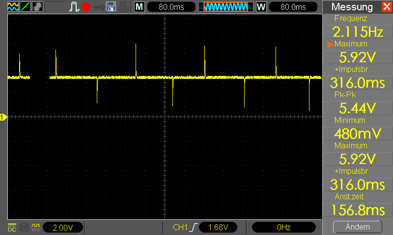

von Frank S. (hobbyist)
Ich habe die Schaltung von Stefan Us vorerst ohne µC auf dem Steckbrett
aufgebaut. Eingangsseitig liegen rund 3,3V vom Netzteil an. Die
Schaltung ist genau so aufgebaut wie vorgegeben. Allerdings habe ich
dann bis auf die Schaltimpulse ständig Masse am Ausgang (Reset)
anliegen, was den Prozessor im Reset halten würde.
Daher habe ich zwischen den Eingang (3,3V) und den Ausgang (Reset) einen
10 KOhm Widerstand gebaut. Nun habe ich erwartungsgemäß 3,3V am Ausgang
(Reset) anliegen.
Wenn ich nun wie eingezeichnet die Verbindung R1/C1 über einen Taster
gegen Masse schalte, ist auf dem Oszilloskop zwar ein minimaler Impuls
in Richtung null zu sehen, aber sobald ich den Taster los lasse, kommt
ein Impuls in genau die andere Richtung (bis rund 6V). Ich bin mir nicht
sicher, ob der Reseteingang des 3,3V µC das verträgt.
Ich habe die Verbindung mehrmals relativ schnell geschlossen und wieder
gelöst, daher die vielen Ausschläge. Aber dadurch lässt sich gut
erkennen, wie stark diese sind.
Ist das so okay oder schieße ich mir den µC damit ab?
Frank

Meine Vorschlag funktioniert so:
Vcc o
   |_| 1k                ________
    |            1k     |        |
    |     100nF         |________|
   GND
Der Reset Eingang wird durch den Internen Pull-Up des Mikrocontrollers
auf High gezogen. Eine Simulation ohne µC kann daher nicht
funktionieren. Du müsstest dann mindestens den Pull-Up simulieren, er
hat ca 50k Ohm.
Wenn der Taster gedrück wird, wird der Reset-Eingang auf Low gezogen.
Der Kondensator lädt sich dann auf. Die Spannung am Reset Eingang steigt
daher kontinuiertlich. Irgendwann erkennt der µC High, damit ist der
Reset-Impuls beendet.
Ich habe jetzt die Schwellenspannung für High und Low bei analoger
Ansteuerung nicht im Kopf. Die Zeit wird wohl im Bereich zwischen 2 und
10mS liegen.
100nF * 50k Ohm = 5mS
Nach dieser Zeit ist der Kondensator etwa zu 1/3 geladen.
Der Reset Eingang muss nicht digital angesteuert werden, sofern
sichergestellt ist, dass die Spannung im illegalen Bereich (zwischen
High und Low) streng monoton steigt oder fällt.
Der 1k Ohm Widerstand begrenzt den Entladestrom des Kondensators, damit
die Schutzdioden im Eingang des µC nichtkaputt gehen.
Wäre es möglich, den Vorschlag durch einen vorgeschalteten
Schmitt-Trigger mit einem "Öffner" zu nutzen, so wie ich es
eingezeichnet habe? Müsste R5 dann höher sein als R7 oder dürfen die
Werte identisch sein? Sollte SW2 geöffnet werden, würde aus dem ersten
Schmitt-Trigger ein genau so großes Minus-Signal kommen wie von oben
über R5 an Plus zugeführt wird. Als Laie würde ich sagen, dass das kein
definierter Zustand ist. Aber was sagen die, die sich auskennen?
In meiner Zeichnung habe ich den bisherigen Vorschlag absichtlich
gelassen wie er ist. So könnte man sowohl einen Öffner, als auch einen
Schließer dazu nutzen, den µC durch das Ausgangssignal zu reseten.
Ich würde dafür einen 74HC14 in SMD nehmen, weil ich davon einige hier
liegen habe. Was mache ich mit den übrigen Ein- und Ausgängen? Werden
die Eingänge einfach auf Masse gelegt?
Der 74HC14 wird 24/7 von einem Akku mit 3,3V gespeist. Wie hoch wäre der
Stromverbrauch, wenn er wie erläutert beschaltet wird? Im Datenblatt
finde ich nur "Quiescent Supply Current" mit 1µA.
Frank

Mit SW2 schließt du den Ausgang des ersten Schmitt-Triggers kurz - so
ist das nicht in Ordnung.
Der 74HC14 hat (wie alle CMOS IC's) bei 0 Herz Signalfrequenz nahezu
keine Stromaufnahme, eben die genannten 1 µA.
Ich habe inzwischen den Überblick über die Anforderungen verloren. Was
kommt rein und was soll raus gehen. Und woher kommt auf einmal der
Zweite Taster? Geht es überhaupt um Taster oder um "Signale" wie im
ursprünglichen Eröffnuns-Post geschrieben?

Frank S. schrieb:
> Sobald diese geschlossen
> wird, soll der Impuls dafür sorgen, dass ein µC aus dem Tiefschlaf
> aufwacht und für 10 Sekunden eine LED leuchten lässt.
Wieso weckst du den µC nicht per Externem Interrupt und machst das Ganze
in Software? Wenn auf beiden µCs die gleiche Software sein muss könntest
du einen Jumper auf der Platine vorsehen. Je nachdem ob der Jumper beim
Einschalten gesetzt ist oder nicht startet der µC die Software für
Öffner oder Schließer.
> Wie genau schließe ich den Ausgang kurz? Es soll entweder
> SW1 eingebaut werden (Schließer) ODER SW2 (Öffner).
Dann schließt du nichts kurz, es wird aber nicht funktionieren:
Wenn du nur SW1 bestückst, ist Pin 1 des Schmitt-Triggers dauerhaft High
und Pin 2 gibt dadurch dauerhaft Low aus, daran ändert SW1 auch nichts.
Wenn du ihn mit Gewalt auf High ziehen würdest, dann würdest du den
Ausgang kurzschließen.
> Müsste R5 größer sein als R7?
Irrelevant, da der Schmitt-Triggers dazwischen ist.
Du könntest IC1D weglassen und am Pin 3 einen Pullup, einen Pulldown,
einen Taster nach Masse und einen Tastern nach Vdd vorsehen und je nach
dem was die Schaltung machen soll nur einen Taster und einen Widerstand
bestücken.
Dan könntest du IC1F auch welgassen und einen 74HC1G14 verwenden.

elektromagnetischer Wellen. Es ist nötig, weil der 1M Ohm Widerstand
einen so hohen Wert hat.
In der Mitte kommen ein oder zwei invertierende Schmitt-Trigger, die das
Signal vom R/C-Filter zu einem Rechteck formen.
J1 wird bei einem "normal-close" Kontakt gesteckt. J2 wird bei einem
"normal-open" Kontakt gesteckt.
In der dritten Reihe folgt ein Impulsformer, der die Dauer des Impulses
auf ca 1 Sekunde verlängert (falls der Taster kürzer betätigt wird).
Dahinter folgt ein Impulsformer, der die Impuls-Dauer auf maximal eine
Sekunde beschränkt (falls der Taster länger betätigt wird).
Ausgang A geht also stets für eine Sekunde auf Low.
Ausgang B liefert das Signal invertiert, also eine Sekunde High-Impuls.
Du musst CMOS Schmitt-Trigger nehmen, vorzugsweise CD4584B oder
CD40106B. Ich gehe davon aus, dass es mit einem 74HC14 auch geht.
Die Schaltung hat einen Haken: Aufgrund des hohen 1M Ohm Widerstandes,
muss der Öffner-Kontakt (wenn es denn einer ist) länger als 100ms
betätigt werden, um überhaupt erkannt zu werden. Wenn du den Widerstand
auf 10k Ohm verringerst, sind es nur noch 1ms. Aber dann ist die
Ruhestromaufnahme höher. Du kannst ja zwei Widerstände auf die Platine
löten und mit einem Jumper umschaltbar machen.
Auch ich möchte die Gelegenheit nutzen, von einer Universellen Schaltung
abzuraten. Universelle Schaltungen sind fast immer unnötig aufwändig,
teuer und verbrauchen mehr Strom als nötig. Solange es kein
Steck-Bausatz nach Art von Lego/Fischer Technik sein soll, sehe ich auch
gar keinen Sinn in einer universellen Lösung.
"Wow" Das war das erste, was ich dachte, als ich die Schaltung gesehen
habe. Ich werde das auf jeden Fall mal ausprobieren und den Ruhestrom
messen. Vielen Dank für die Mühe! Eine Frage habe ich dazu noch. Was ist
das für ein Symbol (Diode? ) vor dem letzten Teil der Schaltung:
Aber auch die Idee von Max H. einen externen Interrupt zu nutzen, ist
nicht schlecht. Auch das werde ich probieren.
Ja, das ist eine Diode. Kannst fast jede beliebige nehmen, zum Beispiel
1N4148.
> den Ruhestrom messen
Wozu, den kann man grob berechnen. Die
Danke für die Info.
Ich habe um die 5 µA raus. Kann das hinkommen? Mir erscheint das zu
wenig. Daher wollte ich messen.
Frank
3,3V geteilt durch 1M Ohm ergibt 3,3µA. Dazu kommt die Stromaufnahme des
IC und der reverse-Current durch die Diode.
5µA sind durchaus plausibel.
Dann habe ich mich ja doch nicht verrechnet :)
Ich könnte 1M also auch reduzieren, wodurch sich die Tastzeit verkürzt,
der Stromverbrauch aber erhöht. Da werde ich testen, welcher Wert
sinnvoll ist.
Kann ich für die 1µF KeKos nehmen? Die hätte ich da. Elkos mit 1µF eher
nicht.
Frank
Ja
> 1yF und 470kΩ haben eine Tau von 4.7E-19 s
Das ist falsch gerechnet. 1µF und 470k Ohm ergeben in dieser Schaltung
ca 1 Sekunde. Die Überschlagsrechnung ist ganz einfach:
Tau = R*C
Bei 1F und 1 Ohm wäre Tau=1.
Bei 1µF und 1M Ohm wäre Tau ebenfalls 1.
In der obigen Schaltung ist die Zeit ungefähr 2*Tau.
