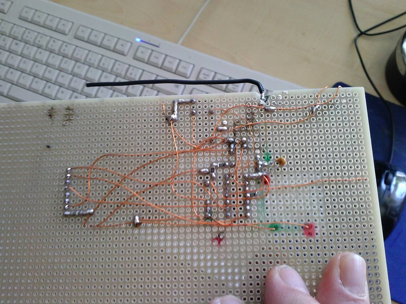

aktuell habe ich so ein Projektchen was Wochen laufen soll ohne dass ich
da dran muss. Und zwar in einer Umgebung, wo Temperaturschwankungen zu
erwarten sind und auch EMV eine Rolle spielen dürfte, zb in Form von
Blitzen bei Gewitter. Metallgehäuse ist nicht vorgesehen, bisher nur
Plastik.
Befeuert wird das Ganze mit einem Attiny84, den ich schon gut ausgereizt
habe, was Stromsparen angeht. Allerdings frage ich mich, was ich noch
alles machen muss.
1. Muss man damit rechnen, dass sich irgendein Setup Bit der
Portregister mal dreht? Denn das Setup wird bisher nur einmal
durchlaufen und dann nie wieder. Das sind FlipFlops, keine RAM Zellen.
2. Watchdog ist bereits aktiviert auf 8s. Hängt er irgendwo resettet er
sich auch. Nur ein einziges Mal hing er dauerhaft fest, warum weiss ich
nicht und im Nachhinein nicht mehr feststellbar. (Beim Attiny ist der
WDT ja abstellbar, wenn man ihn nicht fused.)
3. Freier Flash ist auf "NOP" gestellt, so dass der Programmcounter
notfalls bis zum Ende durchrennt und dann bei 0x0000 (Reset) wieder
anfängt, wenn er mal entgleist und "irgendwohin" springt.
Die restliche Frage wäre: Sollte ich einen täglichen Hardware Reset
durch den WDT mit einplanen? Und wäre es sinnvoll zb die Register bei
jedem Durchlauf der Hauptschleife in der er ja endlos rumkurvt neu zu
setzen?
Testweise habe ich mal ein Piezo-Feuerzeug (diese Lidl Dinger für
Kerzen) neben dem Attiny gezündet mit der Folge, dass er abstürzt und
resettet. Das Phänomen habe ich auch bei meinem DVBT Fernseher, dass da
ein Flacker zu sehen ist, auch noch aus 4m Entfernung DVBT Antenne zu
Couch.  Auch ein Handyanruf bringt ihn durcheianer, die Interruptleitung
zu einem Sensor "flackert" wie irre und löst ständig INts aus, wenn das
Handy sich anmeldet.
Hat da jemand Erfahrungen wie stabil solche Zwerge laufen?

Zeige mal den Schaltplan und mach ein Foto von dem Aufbau. Insbesondere
interessiere ich mich dafür, wo und welche Abblockkondensatoren,
Pull-Up/Pull-Down Widerstände und R/C Glieder eingesetzt hast. Vor allem
an allen Leitungen die länger als 3cm sind.
Gast #4156471
Schaltplan gibt es nicht, da aus dem Kopf gebaut. 3 x Eneloop direkt an
einem winzigen DC/D Wandler:
http://www.ebay.de/itm/311323628389?_trksid=p2057872.m2749.l2649&ssPageName=STRK%3AMEBIDX%3AIT
100nF und 100uF parallel vor uC. Reset über 10k an Vcc. Sensor läuft
direkt über die AA Zellen an ca 3.3-4.5V Das war es. Altertaiv könnte
ich das Relais noch über DC/DC betreiben, den uC an 3.3V hängen und das
relais gegen Masse ziehen lassen.
>>Reset-Pin nicht EMV sicher beschaltet (10k Widerstand und 100nF Kondensator).
Gute Idee, der 100nf fehlt noch.

Das Bild vom Aufbau zeigt eine sorfältig konzipierte Allbereichsantenne.
Oder ist die Schaltung ein Gewitterdetektor?
Gast #4156912
An dem Mikrocontroller sollte ein 100nF Kondensator direkt von VCC nach
GND gehen. Ich kann an dem Foto nicht erkennen, ob das wirklich der Fall
ist. Direkt am Chip ist wirklich wichtig.

Also frei verdrahtet kann schon zu Problemen führen.
Schau Dir aml an was bei Autos so gemacht wird um die unsaubere
Spannungsversorgung in den Griff zu bekommen.
Wenn Du dann noch die Eingänge passend enstört hast kannst Du Dich an
die genannten Programmierlösungen wagen.
