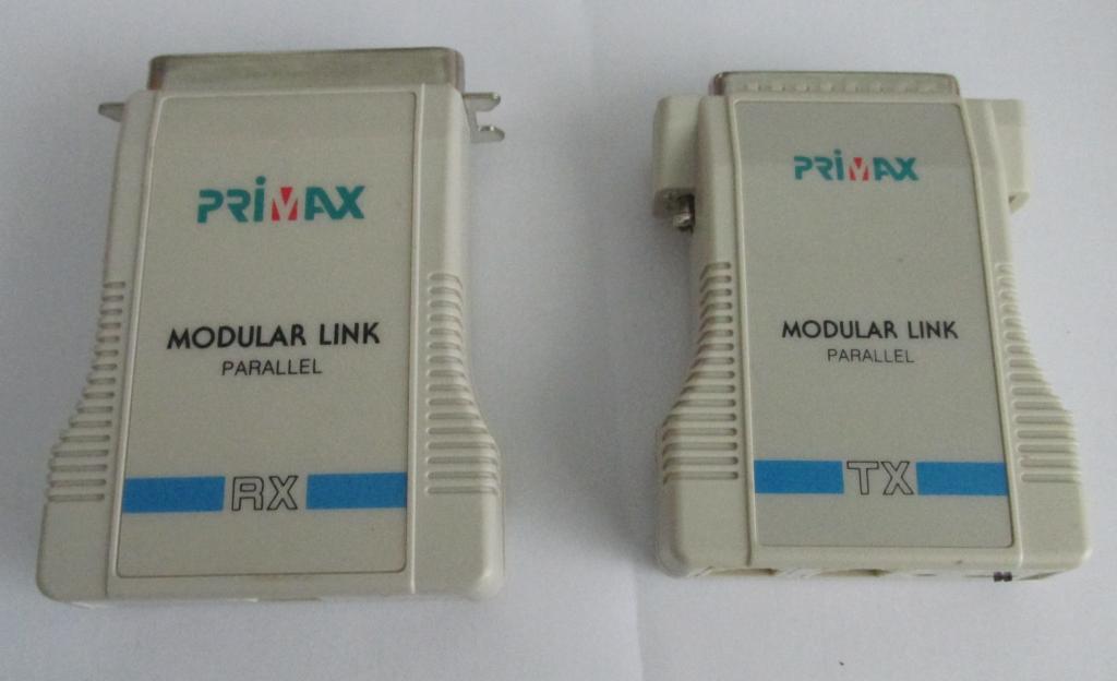

von Icke ®. (49636b65)
Sowas wurde in den 90ern benutzt, um Drucker über Telefonkabel zu
"vernetzen". Besteht aus einem Sender- und einem Empfängermodul. Und,
ich müßte die Dinger noch in meinem EDV-Messi-Archiv liegen haben. Ich
schau heute vormittag mal nach, ob ein funktionsfähiges Paar dabei ist.
Gefunden habe ich sie. Leider nicht zum Laufen gebracht. Wenn überhaupt
was beim Drucker ankommt, dann druckt er nur wirren Zeichensalat. Es
existiert auch keine Dokumentation für die Dinger, sodaß ich nicht
nachvollziehen kann, wo der Fehler liegt.
oszi40 schrieb:
> Frage ist schon mal, ob die Schnittstelle
> bidirektional kann und ob der Zeichensatz richtig erkannt wird.
Ein Drucker benötigt keine bidirektionale Kommunikation und die Adapter
arbeiten sowieso nur in eine Richtung. Zeichensatzprobleme sollte es
auch nicht geben, wenn der richtige Treiber installiert ist.
> was bei lpt >> datei.txt ankommt ?
Eine leere Datei??
"dir > prn" bringt ebenfalls nur Zeichensalat, wenn die Adapter
dazwischen sind, mit Centronicskabel druckt der Laserjet 2100 alles
korrekt.
Ich habe die Teile mal aufgeschraubt. Da ist nicht viel drin außer
74HC165/74HC164 und bißchen TTL-Geraffel drumrum. Der Taktgeber arbeitet
mit CSD500 Keramikschwingern. Ich vermute, daß deren Frequenz nicht mehr
stimmt und dadurch die serielle Kommunikation aus dem Tritt gerät.
