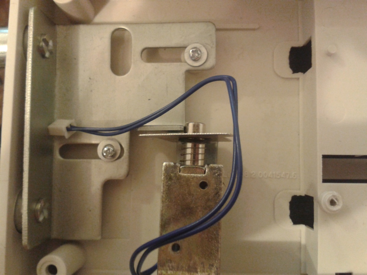

Der Elektromagnet in dem Schloß muß zum Öffnen Strom bekommen, solange,
bis man die Tür mit dem Drehknopf dann entriegelt hat. Meistens wird ca.
2 Sekunden nach richtiger Codeeingabe Strom gegeben. Zum Spielen und
Ausprobieren reicht so ein Tresor natürlich aus, man kann da natürlich
auch anspruchsvollere Elektronikschlösser ausprobieren. Wegen des
vorhandenen mechanischen "Bypasses" würde ich da aber keine Wertsachen
drin lagern...
