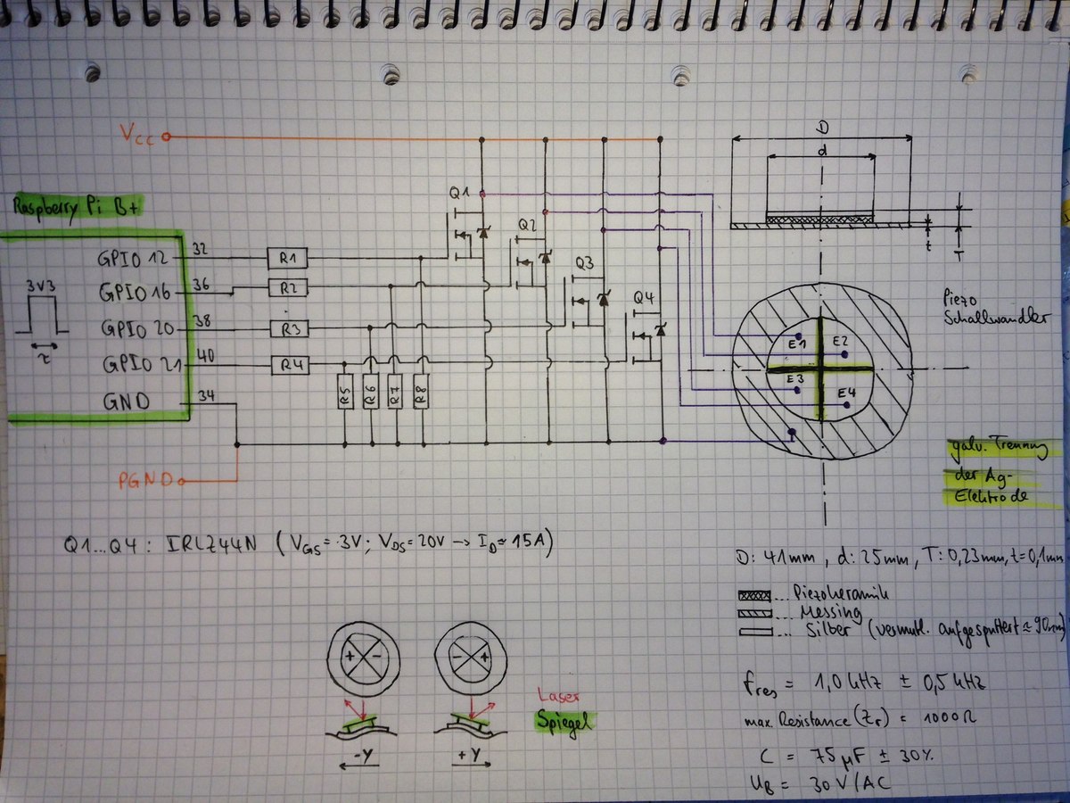

In einem Projekt lenke ich eine Piezomembran aus. Dabei handelt es sich
um einen gewöhnlichen Piezoschallwandler (Schichtaufbau:
Messingscheibe-Piezokeramik-Silberelektrode).
Die Silberelektrode wurde geviertelt und auf jedem Quadranten ein Kabel
aufgelötet.
Vielleicht macht es die Skizze anbei etwas deutlicher (aber nicht auf
die Schaltung achten).
Tests haben eine hinreichende Auslenkung bestätig (es wird ein Laser auf
die Rückseite der Membran geschossen, reflektiert und an eine Wand
projiziert). Dieser projizierte Laserpunkt soll durch eine
Programmierung über das Raspberry Pi bewegt werden: indem die Elektroden
z.B. alle nacheinander im Uhrzeigersinn angesteurt werden, bewegt sich
der projizierte Laserpunkt im Kreis.
Was ich also brauche:
Eine Schaltung, mit der ich auf 4 Elektroden unabhängig voneinander +25V
oder 0V/GND geben kann (wünschenswerter wäre sogar eine negative
Spannung, da dies den Piezoeffekt nochmal verstärkt, man könnte aber
auch den Messingring auf eine Referenzspannung legen, sodass sich beim
Ansteuern mit 0V ein negatives Potenzial ergibt).
Ich habe 4x den IRLZ44N als logic level MOSFET, die GPIO's vom Raspberry
liefern 3,3V. Das Problem bei meiner bisherigen Schaltung ist natürlich,
dass bereits auf allen 4 Elektroden VCC anliegt und wenn ich eine
Spannung am Gate anlege, ich nur VCC und GND kurzschließe.
Habt ihr eine Idee?
Vielen Dank im Voraus

Du brauchst 4 Halbbrücken (half bridge). Wenn du die Keramik nicht nur
positiv sondern auch negativ ansteuern möchtest, braucht diese eine
symmetrische Spannungsversorgung.

#4158219
Servus,
ich gehe mal davon aus, daß Du zur Ansteuerung des Piezos so gut wie
keine Leistung brauchst. Dann reichen sicher auch simple Pull-Up
Widerstande (z.B. 10kOhm) und als Transistoren auch
Kleinsignal-Transistoren (ID <100mA). Es müssen auch keine fetten FETs
sein, BC546 sollten es auch tun...

#4158285
Daniel B. schrieb:
> Hallo Thomas,
> danke.
> Ich habe kaum Leistung, da nur extrem kleine Ströme fließen.
> Also du meinst, ich über der Drain jeweils einen 10k Widerstand
> reinbauen und zwischen Widerstand & Drain dann die Abzweigung zur
> Elektrode?
Ja.
> Dennoch wären dann meine Drains immer noch galvanisch verbunden und alle
> 4 Elektroden hätten dann dieses Potenzial = VCC (20-25 V) oder?
Wenn die Messingscheibe auf GND-Potential liegt, lassen sich so die
einzelnen Elektroden zwischen 0 und VCC (z.B.+25V) einzeln umschalten.
Mit einer Spannung von +20V an der Messingscheibe und +40V an "VCC"
würde jede einzelne Elektrode ggf. eine Spannung (gegenüber der
Messingscheibe) von -20V oder +20V sehen.
> Sind die Widerstände so krass, dass sie dafür sorgen, dass nur noch
> Spannung an den Elektroden anliegt, wenn das Gate über der Schwelle ist?
Umgekehrt: wenn das Gate über der Schwelle ist ("1" am Port des
Controllers), leitet der FET, dann liegt die Spannung der Elektrode auf
GND-Potential. Sonst sperrt der Transistor und der Widerstand zieht die
Spannung auf VCC.

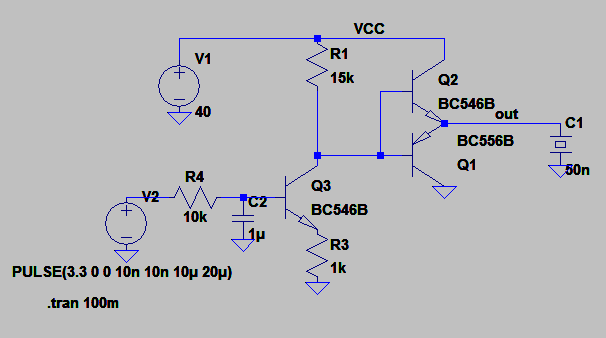

Wenn der Strom mit 10k Pull-Up Widerstand nicht ausreicht, den Laser
schnell genug abzulenken, kannst Du auch eine einfachen Treiberstufe aus
zwei Transistoren dahinterschalten (1x PNP, 1x NPN).
Gast #4159340
Womit wir wieder bei der Halb-Brücke von gestern sind.

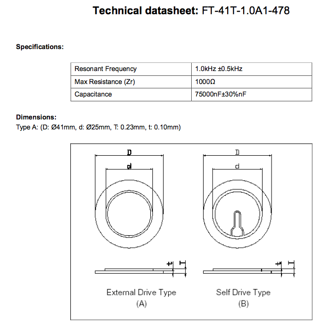

-Aus dem Datenblatt des Piezoschallwandlers: max Resistance 1000 Ohm,
Kapazität 75µF +/- 30% (diesen Wert vierteln, da die Silberelektrode ja
auch geviertelt ist -> vereinfachte Annahme Plattenkondensator)
--> daraus ergäbe sich dann doch eine maximale Stromaufnahme von
30V/1000 Ohm = 30mA oder?  (Es wird auch nur eine einzige Kupferfaser
aus der Litze aufgelötet, um einen maximalen Freiheitsgrad herauszuholen
und die Keramik durch die thermische Belastung beim Löten nicht zu
beschädigen)

> Kapazität 75µF
Kann nicht sein. Die 3cm kleinen Scheiben von Conrad haben 50nF.
http://www.conrad.de/ce/de/product/717770/Piezokeramischer-Schallwandler-30-VDC-10-03-kHz-Inhalt-1-St?ref=searchDetail
Dein Piezo Wandler ist doch nicht etwa 100 mal so groß?

ahh und an Stefan:
Hier ist das Datenblatt des Piezoschallwandlers: 75.000nF

Quasi. GND, +5V und +24V Sollte man schon noch anschließen.
>Sind das OPV's im Blockschaltbild?
Nö, Leistungsstufen.
> Wie kann ich denn ein Output von
>meinetwegen +/- 24 V erzeugen;
Indem ein Kanal 0V und der anderen +24V ausgibt bzw. anders herum.
> wie lässt es sich berechnen? Dort steht
>nur etwas von "Source/Sink Output Saturation Voltage 1.2V-1.8V, wenn
>Ausgangsstrom = 0.6A".
Es bleiben ca. 2x1,2V im Chip hängen, es kommen also nicht die vollen
24V vom EIngang raus.
>Ich schließe am VS (Supply Voltage) 24V an, am VSS (Logic Supply
>Voltage) 5V, Enable High Voltage 3.3V und an den Inputs dann eben auch
>3.3V, wenn sie geschaltet werden.
Genau.
>Den GND verbinde ich mit dem GND des Raspberrys
Ja.
>und mit dem Messingring,
>richtig?
Ja. Dann hast du aber niemals negative Spannungen.
Klingt zuviel, möglicherweise ein Tipfehler eher 75.000pF. 41mm
Durchmesser ist nicht sooo groß.
OP #4160532
Dieses Bauteil ist ja dann wirklich perfekt für meine Anwendung.
BESTELLT
Danke Leute!
@Falk Brunner (falk)
wie würdest du dann die 0V realisieren? Ich habe ja die Möglichkeit,
beim L293D das Output auf Low bzw. Z (=High output Impedance) zu setzen.
0V = L oder 0V = Z?
Ok, du hast recht. Ich wollte den Messingring ja auf eine
Referenzspannung legen ;)
Ich glaube mein Problem ist nun gelöst :)
#4160545
@ Daniel B. (enwelt)
Beide auf 0V.
>0V = L oder 0V = Z?
Mit Z würde ich nichts machen, dann bleibt dein Piezo geladen, das kann
ggf. komische Effekte machen.
Kann man machen, wenn du aber den Massering auf 12V legst, hast du nur
+/-12V an deinen Elektroden. Ausserdem solle diese Referenzspannung
halbwegs gepuffert sein, mit einem ausreichend großen Elko. Vielleicht
100-1000uF.
Bau erstmal alles auf und teste, dann reden wir weiter.
#4160546
@Daniel B. (enwelt)
>Das Raspberry hat doch einen +5V Pin und GND-Pins?
Dann nutze diese.
>Wollte nur eine Spannungsquelle anschließen, wenn möglich
Kann man machen.
