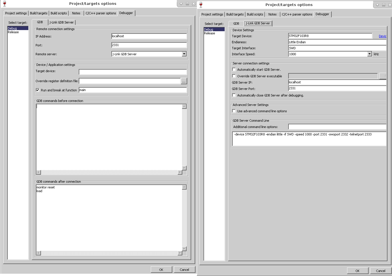

von neuer PIC Freund (Gast)
Schnellschuss: GDB von Linux, IDE von Windows.
1. jlink vom aur.archlinux.org herunterladen (wegen jlink.install).
Meine PKGBUILD siehe oben. Bauen und installieren.
2. emIDE v.2.20 unter wine installieren.
3. In Linuxkonsole
JLinkGDBServer -device stm32f103r8 -if swd
 starten.
4. Unter
wine emIDE
 starten (could not find jlink gdb server verneinen)
5. debugger config siehe Bilder
6. enjoy
Schade dass die Opensource-Tools zuerst dahingetrimmt werden, mit einem
kostenpflichtigen OS zu funktionieren.
