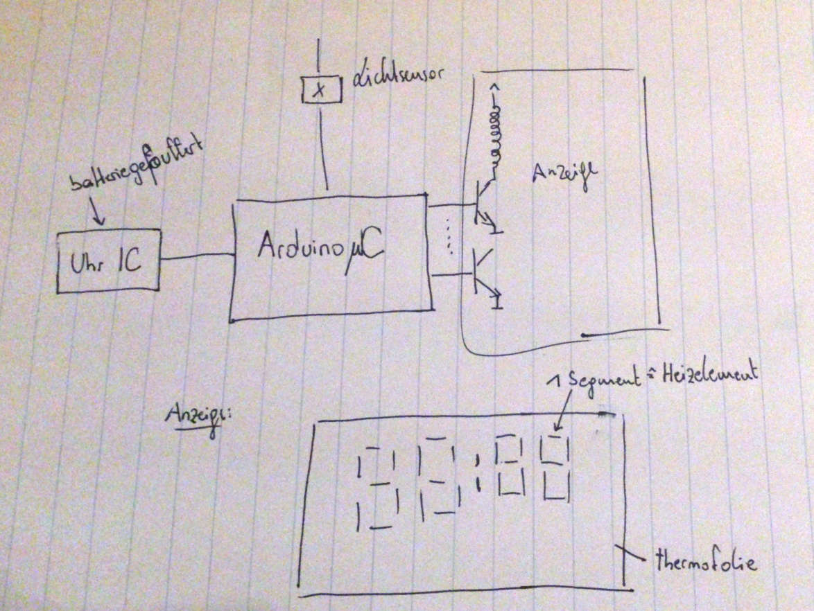

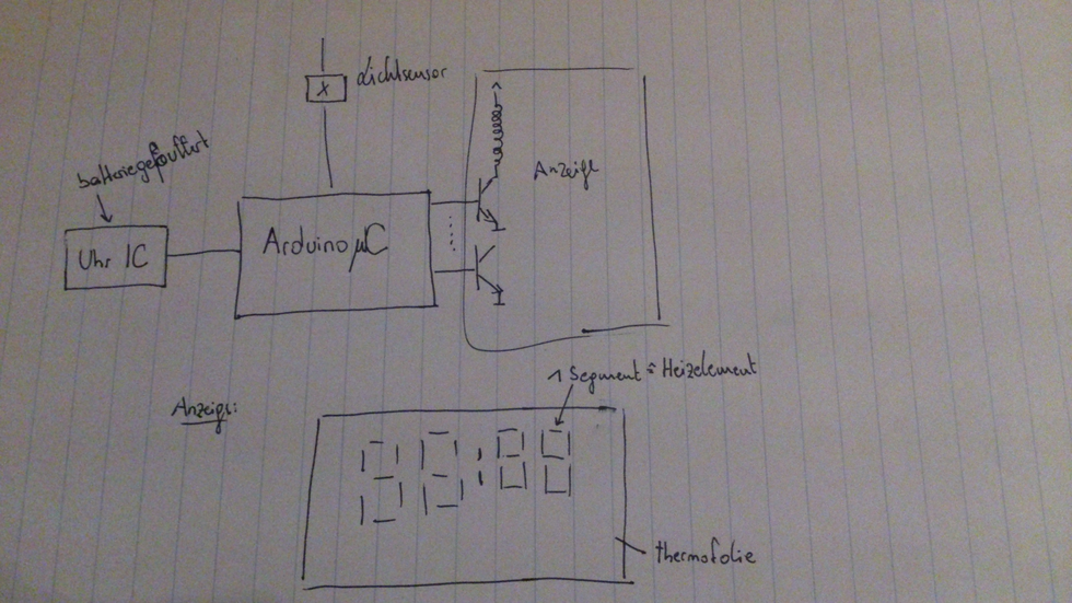

ich hoffe im anhang ist das prinzip erkenntlich:
ich will mit einem µC den Wert eines batteriegepufferten Uhr-ICs
auslesen und mit den ausgängen über eine n-fache transistorschaltstufe
heizelemente ansteuern.
mit richtiger anordnung der heizelemente soll an mithilfe einer
thermochromen (farbe ändert sich mit wärme) folie eine digitaluhr
angezeigt werden.
darüber hinaus soll mit einem licht-sensor eingebaut werden: strom
drosseln, damit wird es weniger warm und die farbe ändert sich
entsprechend
ich habe aber wenig erfahrung mit angewandter elektronik, daher:
1) Welche Bauteile eignen sich hierfür? (µC, IC, Transistoren,
Heizelemente, folie)
2) ist hier eine eigene stromversorgung besser als vom Netz spannung
runterwandeln?
3) die heizelemente müssen ein möglichst lineares verhalten haben und
klein oder besser noch leicht anordbar sein.
4) geht so ein prinzip mit der wärmewirkung von leiterplatinen auch?
das ist nur ein konzept, ich denke aber dass es funktionieren müsste.
wenn nicht, bitte gleich sagen, dann überleg ich mir was andres.

vor den elektronischen Problemen kommen bei dieser Anwendung erst mal
die physikalischen. Etwas linienförmiges warm/heiß machen ist einfach:
dazu muss man nur einen passenden Widerstand an eine Versorgungsspannung
anschließen.
Um mit diesem Widerstand aber eine ganz bestimmt Oberflächentemperatur
zu treffen (um eine bestimmte thermochrome Farbe zu treffen) ist aber
sehr viel schwieriger. Der Widerstand selbst ist zwar linear, aber die
Oberflächentemperatur hängt stark von der Wärmeabfuhr an die Umgebung ab
(wie warm ist es in der Umgebung, wird das Nachbarsegment gerade auch
beheizt oder nicht, ...). Das "Temperaturfenster" der mir bekannten
thermochromen Materialien ist auch reltiv klein. Das Heizelement einfach
nur an- oder auszuschalten dürfte da zu ungenau werden.
Dass das "Display" für eine Sekungenanzeige zu langsam sein dürfte, hast
du wahrscheinlich selbst schon erkannt. Damit das Umschalten (d.h. das
Abkühlen) halbwegs schnell vor sich geht, brauchst du ein Folie, deren
Farbumschlag deutlich oberhalb der Raumtemperatur stattfindet.
Ansonsten brauchst du
einen µController (ziemlich egal welchen), Transistoren (fast egal
welche; hängt von der benötigten Heizleistung ab. Wie groß soll denn
z.B. die Anzeige werden), ein Netzteil mit genügend Leistung und
passender Spannung (z.B. 5V oder 12V und ausreichend W). Bitte nicht
versuchen, das selbst zu bauen, sondern einfach für ein paar Euro
kaufen).
Die Heizelemente als Leitung in der Leiterplatte zu integrieren, ist
vielleicht theoretisch denkbar, praktisch aber ungeschickt. Bastle dir
Heizelemente aus Widerstandsdraht oder indem du SMD-Widerstände auf
Leiterbahnstreifen lötest. Schwierig wird die Homogenität der Temperatur
sein (die Wärmeabfuhr an den Anschlussstellen ist höher als in der Mitte
des Segments.) Schwierig wird auch, dass das Heizelement "schnell"
einschalten soll (erst mal hohe Heizleistung), bei dauerhaftem
"Leuchten" aber auch nicht zu heiß werden darf. Die thermischen
Zeitkonstanten von einigen cm Heizdraht dürften selbst für die
Minutenanzeige noch unangenehm langsam sein. Evtl. musst du die
Temperatur jedes Heizsegments messen und die Leistung passend
nachzureglen.
Alles in allem kein ganz einfaches Projekt, wenn der optische Eindruck
wirklich halbwegs schön sein soll. Wenn es denn aber klappen sollte,
würde mich auch interessieren, wie es ausschaut (also bitte das
eventuelle Endergebnis wieder hier vorstellen :-)

von Michael (Gast)
Danke Achim und Alex !
wegen der Leistung mache ich mir keine Sorgen, hab heute schon ne kleine
Testwicklung mit Konsantan gemacht. bei 4 Ohm krieg ich bei 5 Volt schon
ca 60° zusammen, ich weiß der strom ist echt hoch aber da lass ich mir
was einfallen.
Mein nächster schritt wäre das ganze mit ner simplen 7Segment anzeige
auszuprobieren; wie gesagt ich brauch da noch ewtwas übung.
die Thermoelemente kommen zum schluss.
kann mir bitte noch wer ne kurze aufkärung geben, was PWM-treiber genau
sind ? XD
von Achim S. (Gast)
> sind ? XD
Auch hier hilft das Datenblatt.
Der PCA9626 ist beispielsweise ein IC, mit dem du an 24 Ausgänge eine
PWM von 8 Bit Auflösung einstellen kannst. Programmiert wird er über ein
serielles Interface, so dass du nur wenige IOs deines µC benötigst. Die
Ausgänge des Chips können in der Gegend von 100mA sinken und halten 40V.
Das passt leider nicht sehr gut zu deinen Anforderungen von 5V und ~1A,
an denen du aber eh noch arbeiten willst (dünnere, höheromige Heizdrähte
und höhere Heizspannung...). Viele dieser Mehrkanal PWM-Treiber sind für
LED-Ansteuerungen gebaut, wesentlich größere Ströme als 100mA auf vielen
Kanälen wird ein IC kaum können. Da müsstest du ggf. Transistoren
nachschalten.
> ca 60° zusammen,
beim 1:4 Multiplex bleibt dir aber nur noch 1/4 der Temperaturerhöhung
übrig. Das reicht zwar wahrscheinlich noch für die Folie, lässt aber
nicht mehr sehr viel Reserve zum Regeln.
von Nosnibor (Gast)
Erstmal: die Idee finde ich super. Zwar in vielerlei Hinsicht sinnlos,
aber trotzdem ein toller Spaß.
Wegen PWM würde ich mir keinen Streß machen. Wenn das ganze sowieso zu
träge für Sekunden ist, sollten 10Hz locker reichen. Das kann selbst der
Arduino per bit-banging, d.h. rein in Software.
Arduino<->AVR ist ein Scheinwiderspruch. In den meisten Arduinos steckt
ein AVR. Man kann also erstmal mit dem Arduino-Zeugs loslegen, da wird
einem die Inbetriebnahme des Prozessors (Takt, Spannungsversorgung,
Software einbringen) abgenommen. Wenn man dann einen funktionierenden
"Sketch" hingesudelt hat, ist immernoch Gelegenheit, das auf derselben
Hardware nochmal "richtig" zu programmieren, z.B. weil sich das
bit-banging beim Arduino als etwas langsam herausstellt.
Jedes Segment einzeln zu regeln kommt mir aufwendig vor. Eine einfache
Steuerung sollte reichen (vielleicht noch abhängig von der
Umgebungstemperatur), wenn man das einmal abgeglichen hat. Das wird
natürlich einfacher, wenn alle Segmente gleiche Eigenschaften haben.
Dazu ist es hilfreich, die Heizelemente fertig zu kaufen, z.B.
SMD-Widerstände oder auch bedrahtete Widerstände im eckigen
Keramikgehäuse.
von Michael (Gast)
> sinnlos,
hihi ich weiß :D
> Keramikgehäuse.
dh. niederohmige smds kaufen, seriell zusammenschalten und so die
anzeige bauen? (1 segment soll ca die maße bxl=0,5cmx5cm haben)
wär ne super idee, wegen der form, ich mach mir aber ein wenig sorgen
wegen dem temperaturverhalten (ptc wär natürlich optimal).
hab mal auf rs geschaut, die sind ziemlich teuer... (1,5€ pro stück)
http://at.rs-online.com/web/p/smd-widerstande/7811295/
> nachschalten.
wär ne super idee, da brauche ich grad mal nen arduino uno, paar pwm
treiber und transistoren.
arbeitsbereich liegt bei 28 -34 Grad, dann wird die folie wieder
schwarz.
Für 1 Heizelement rechne ich jetzt so ca. mit 7-10 watt, damit noch luft
für kalte räume ist ;D
von Michael (Gast)
muss mich selber korrigieren: smd mit 1 OHm und 2W, davon 7 seriell
(senkrecht) und 9 seriell waagrecht. abmessungen passen ganz gut, kosten
sind bei 10c pro stück. wegen der leistung werde ich auf 10V raufgehen,
dh mit pwm-treibern transistoren durchschalten. Energieversorgung ist
ein anderes Thema, da es autark sein soll, aber ist jetzt mal egal...
von Nosnibor (Gast)
Den Aufbau eines Segmentes stelle ich mir ungefähr so vor:
 - unmittelbar hinter der Folie liegt das Segment: nötig ist dabei eine
glatte Oberfläche (damit es an der Folie gut anliegt) und gute
Wärmeleitung (damit es eine einheitliche Temperatur hat). Ein Stück
Kupferblech oder -folie z.B.
 - irgendwo dahinter sitzt die Wärmequelle
 - dazwischen kommt ggf. noch etwas, um die Wärme von der (kleinen)
Quelle auf das (große) Segment zu verteilen (heat-spreader), z.B. ein
Metallblock
 - ggf. ist noch eine Isolierung nötig, je nach Material der Wärmequelle
und des heat-spreaders. Widerstandsdraht auf Kupferfolie funktioniert
einfach nicht.
Ein gewöhnlicher 5W-Drahtwiderstand realisiert das alles fertig in einem
Bauteil: Widerstandsdraht als Wärmequelle innen, Keramik als Wärmeleiter
und elektrischer Isolator darum herum, glatte Oberfläche 6,4x25mm. Nur
die Abmessungen kann man sich da nicht aussuchen.
Bei SMD-Widerständen dachte ich eher an die normalen, die man so auf
Platinen findet. Die sind wenigstens auf einer Seite plan. Die kämen als
Heizelemente hinter einer Silikonfolie+Kupferfolie in Frage.
Richtig elegant (und serientauglich) wäre wohl eine Platine, auf der man
Heizelemente aus dichten Serpentinen sehr dünner Leiterbahnen frei
gestalten kann. Doppelseitig, dann kann die Treiberschaltung in SMD auf
die Rückseite. Wenn man die bei den üblichen Diensten herstellen läßt,
ist die Heizung dann schon elektrisch isoliert (Lötstoplack), so daß man
direkt Kupferfolie aufkleben kann, falls das nötig ist. Es käme auf
einen Versuch an, ob die Details der Heizschlange vorne sichtbar sind.

von Michael L. (wollschaf)
Danke erstmal für die letzten Antworten, hat mich wirklich
weitergebracht.
Es ist jedoch ein Problem aufgetaucht, dass ich nicht mehr lösen kann:
ich hatte vor die Heizelemente aus SMD-Widerständen (zusammenlöten, dann
kommt so eine Art Stange raus. wegen der Form günstig) zu bauen. Ich
finde aber seit 3h keinen passenden, entweder sind sie zu klein (auf
große Anzahl zu teuer) oder generell zu teuer.
Keramikwiderstände sind ziemlich groß, wunschgröße eines
Quersegments wäre lxb=65x(0,5...1mm);
vertikalsegment 50x(0,5...1mm).
Da sind die ziemlich ungeeignet.

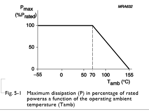

stellt sich jetzt die frage zu wv % ich die dinger ca. maximal auslasten
muss um ca max. 35°C zu kriegen ?
von Achim S. (Gast)
die angehängte Kurve stammt aus
http://www.yageo.com/documents/recent/PYu-RC_Group_51_RoHS_L_2.pdf
Wenn ich die so sehe würde ich grob sagen, dass ein Betrieb bei
Maximalleistung (also z.B. 100mW für 0603) zu einer Eigenerwärmung von
155°-70°=85° führt. Wenn du nur 20% dieser Eigenerwärmung brauchst,
sollte Pi mal Daumen 20% der Maximalleistung hinkommen (als 20mW um von
20° auf 26° zu kommen).
Damit käme ich auf Widerstandsnetzwerke die ca 4 bzw 3 Watt verbrauchen
(SMD 1206). ist eigentlich noch mit einem billigen bc547 zu schalten ?
(bei 18V und ca 0,3A)
Weiß nicht recht ob ein MOSFET hier mehr bringen würde..
von Achim S. (Gast)

Sorry, mein Fehler. Gibts Empfehlungen? bei Schalttransistoren ist doch
die Schaltleistung weit höher als die dauerleistung, oder kann ich da
einfach nach maximaler Dauerstrom x maximale Sperrspannung gehen ? zB
wie bei mir 18V*0,3A ?
MOSFETs kommen ja gar nicht in frage, der PWM-Treiber hat ja
Stromausgänge..
ist auch wieder wahr...
und ne gute idee. die darlington stufe ist ja so ne art strom
verstärker? dh wenn ich zb jetzt eine 1 vom schieberegister reinschicke,
kann ich ausgangsseitig mein heizelement einschalten, aber eben mit nem
höherem strom. der richtet sich dann wieder nach lastwiderstand und
versorgunsspannung.
wenn das so ist, ist das ja bei 28bit eine bessere alternative, wegen
der verdrahtung, platz usw.
Drüber hinaus: bei solch lansamen schaltfrequenzen kann ich ja zB 4
Schieberegister kaskadieren und mit anderen ausgängen noch was anderes
ansteuern... zB eine Kontrollanzeige für die Uhrzeit (Zeitlicher
Vergleich)
> versorgunsspannung.
Richtig. Vereinfacht sind sie einfach Schalter, ca. 1 mA Eingangsstrom
und bis zu 500 mA Last. Zu beachten ist nur der relativ hohe
Spannungsabfall an den Darlingtons (1,2 V).
Dann gibt es noch den oben erwähnten TPIC6A595, den vergesse ich immer,
gibt's auch bei TME. Stück teurer als 74HC595 + ULN2803, aber der
Spannungsabfall entfällt und es ist alles in einem IC. Der schaltet zwar
"nur" 350 mA, aber du schriebst ja 300.
Der TPIC6A595 ist sogar billiger als  74HC595 + ULN2803, nur ca 3€ pro
stück
der wirds glaub ich
und nochmals: ich bin anfänger, daher will ich einen gewissen lerneffekt
haben. ich möchte mich im zuge dieses projekt mit
schieberegistern,Bausteinkaskadierung, MUX, 7-Segmentanzeigen und PWM
befassen (Software sowie die Bausteine; dafür werde ich nach der
Fertigstellung ein LED-Raster aufbauen für den Dauerbetrieb, aber
entweder kann ich das dann schon alleine, oder es gibt ja hier schon
genug projekte dieser art, SuFu ist da mein freund)
Daher:
-4 7S Anzeigen für Kontrolle (MUX, Schieberegister)
-Heizelemente (Soft-PWM) und weil das die eig. Idee ist
-LED-Matrix für dauerbetrieb (LED-Treiberansteuerung mit PWM)
also entweder Thermochrome Anzeige, oder die Ergänzung mit LEDs.
Danke Malte, ist wirklich hilfreich was du schreibst :D
Ein großes Danke natürlich mal auch an alle anderen die hier Sinnvolles
einbringen, ist mir wirklich eine große Hilfe :D
