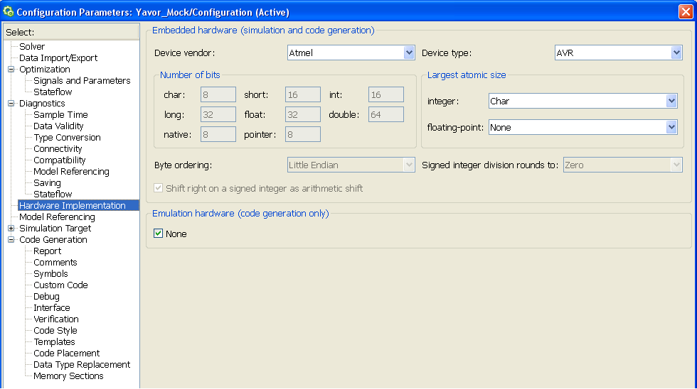

Meine Fragen: Kann das Problem an den von Matlab definierten Datentypen
liegen (verstehe: Wortlänge für int, long etc.)? Ich habe nämlich
gesehen, dass man im Konfigurationsfenster von Simulink für Embedded
hardware die Number of bist / Largest atomic size vorgeben kann (s.
Anhang). Ich habe dort als Hardware Atmel/AVR ausgewählt, aber ich habe
im Internet gelesen, dass das nicht bei allen AVR Prozessoren gleich
sind (einer musste für int 16 bits auswählen anstatt der von Matlab
vorgegebenen 32).
Vielleicht liegt es ja gar nicht daran. Woran könnte es noch liegen?

Moin,
Sind in dem Code spezial Funktionen wie sinus oder sqrt oder so drin?
Falls ja, musst du mal gucken ob es bereits ein fertiges Codereplacement
Lib gibt. Nur not nimm das vom Cortex-M und mach n Wrapper der
arm_sin_f32 oder so implementiert.
falls das reine Arithmetik ist setzte die HW mal auf Generic/32Bit.
Außerdem solltes du das Subsystem auf Atomic stellen und im Tab
Codegeneration des Subsystems einen Modulnamen anlegen der Sprechend
ist, Matlab ver wendet sonst immer sehr lange Namen.
Ist deine step-Funktion als void-void eingestellt, falls ja musst du
noch die get und set Funktionen des Moduls verwenden. Also in jedem
Zyklus set  der Eingänge und dann step und dann get der Ausgänge.
Hast du die Datentypen für dein Subsystem sauber festgelegt sonst baut
die der Embedded Coder double code. Hat der AVR32 eine FPU? falls ja,
solltest du alle Signale des Reglers auf single setzen und dann
generieren. Dann wird der mit floats aufgebaut.
Außerdem wären deine Einstellungen bei Codegeneration und darunter
Interface interessant um dir weiter zu helfen.
