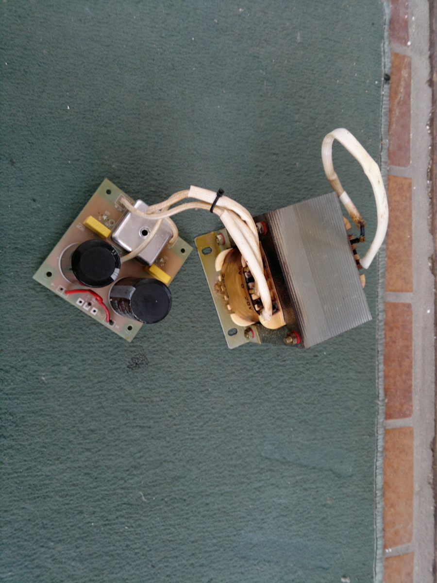

Hallo an alle
Bin neu hier und habe mich gerade angemeldet, da ich einem Verwandten
mit seinem Koi-Teich-Filter helfen soll.
Zur Problematik: Es handelt sich um einen sogenannten Trommelfilter zur
Teichwasserreinigung mit separater Steuerung. Am besten einfach mal
Bildersuche nach "KC 30 Trommelfilter" und schon auf dem ersten Bild
sieht man die Anlage mit den 2 Verteilerkästen. Im rechten sitzt die
elektronische Steuerung und in dem kleineren linken Kasten sitzt das
Netzteil für die Anlage.
Davon ist der Trafo durchgeschmort. Der Grund ist unbekannt. Habe auch
schon den Trafo und die Platine mit Gleichrichter ausgebaut, und ein
Bild gemacht.
Es handelt sich um einen großen, massiven Trafo mit 200VA und sekundär
2x 20V.
Das Netzteil versorgt die komplette Anlage welche aus folgenden
Verbrauchern besteht: 24VDC Getriebemotor mit 80 Watt, eine PLC
Steuerung nennt sich "ELC-18DC-D-R", 2 Relais und einem Magnetventil.
Wir wollen im Grunde nur die Anlage wieder zum Laufen bringen und ich
frage mich ob man wirklich so einen Totschläger Trafo benötigt oder ob
man auch einfach ein entsprechend starkes Netzteil z.B. für LED
Beleuchtung oder ein  fertiges Schaltnetzteil benutzen kann. Es muss nur
dauerhaft funktionieren und bezahlbar sein.
Vielen Dank und Gruß
Stefan
#4158904
Eigentlich ist so was unkaputtbar. Es sein den,
er war ständig überlastet.
Für eine neue Stromversorgung würde ich auch nur
noch einen Schaltregler benutzen.
z.B.:
http://www.reichelt.de/Schaltnetzteile-Case-geschlossen/MW-RSP-150-24/3/index.html?&ACTION=3&LA=2&ARTICLE=147918&GROUPID=4959&artnr=MW+RSP-150-24
OP #4158938
Ok. Schonmal vielen Dank für die Infos. Ihr meint also ich brauche ein
300 Watt Schaltnetzteil? 240 Watt wäre zu riskant? Ich frage, da es auch
eins von MW mit 240 Watt für die Hutschienenmontage gibt, da ich noch
wissen sollte, wie ich es überhaupt sicherheitskonform einbaue, und zwar
so, dass es auch nicht den Hitzetod im Sommer stirbt.
Das alte war ja in seinem Verteilerkasten quasi komplett verschlossen.
Kann es sein, dass der Trafo durch zu hohe Temperatur geschmort hat? Das
ganze Ding befindet sich im Gartenhaus und da wird es verdammt heiß im
Sommer.
Gast #4158988
Vielleicht weil die Sonne auf das Gehäuse schien und zur Übertempeartur
führte. Oder weil der Motor schon sehr schwergängig ist und mehr Strom
zieht als vorgesehen.
Achte auf die notwendige verstärkte Isolation bei Anwendungen am Wasser
in das Menschen hineinfassen könnten.
Ein billiger Einkammer-Trafo ohne geerdete Schirmwicklung ohne
Temperatursicherung ist hier lebensmüde.
Ein Sicherheitstrafo nach DIN EN 61558-2-6 ist erforderlich. Die
IP-Schutzart wird durch das Gehäuse geliefert. Nimm den
leistungsstärksten Trafo, der ins Gehäuse passt, der alte war ja
unterdimensioniert.
Da wird das eBay oder Restpostenschnäppchen wohl nichts werden.
Wickeln lassen
http://www.wimmertrafo.de/
http://www.multi-circuit-boards.eu/produkte/ringkerntrafos.html
sollte auch nicht mehr als doppelt so viel wie von der Stange kosten.
