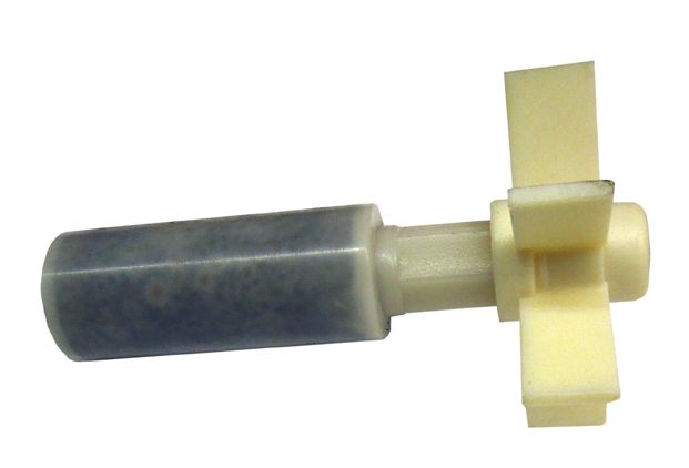

ich habe ein Problem mit einer Wasserpumpe aus einem Poolfilter.
Die Pumpe rattert sehr laut wenn sich das Flügelrad "dreht" oder es
bewegt sich gar nicht.
Es klingt so als wenn das Flügelrad nicht auf Drehzahl kommt und
immerwieder einen Schritt zurück macht.
Das Flügelrad ist vom rest gekapselt, die Krafübertragung geschieht über
einen Dauermagneten am Flügelrad selbst.
Gelagert ist das Rad durch eine Keramikstange die an beiden Enden
Gummipropfen hat. Es ist kein großes Spiel festzustellen.
Ich habe ein Beispielfoto des Flügelrades hochgeladen.
Ich vermute es handelt sich um einen Synchronmotor?!
Was könnte der Fehler sein?
Grüße Udo

Bei diesem Typ von Pumpen läuft der Anker, sprich die Welle mit dem
Flügelrad, immer im Medium. D.h., die Welle des Flügelrades muss mit
Wasser umgeben sein. Sonst klappert das Ding.
Es gibt auch Pumpen dieser Bauart bei denen die Achse des Flügelrades in
einer Flüssigkeit läuft. Meist ein Silikongemisch. Fehlt das oder es
kann kein (sauberes) Wasser in Achse umfliesen, klappert das Ding und
funktioniert nicht. Und geht mit Sicherheit schnell kaputt.
#4158966
Dreck in der Buchse, in der das Flügelrad steckt.
Ich hatte mal
- ein Eisen/Magnetteil dadrin (bei einem Geschirrspüler)  : lief wieder
- ein Faden der sich da eingwickelt hatte (Waschmaschine) : lief wieder
- Sand, der die Welle angeschliffen hatte (Waschmaschine) : ging nicht
mehr

Der Kunststoffmantel vom Rotor kann auch aufplatzen, hatte ich schon mal
an einer Teichpumpe. Hast du den Rotor aus deiner Pumpe schon ausgebaut
und angesehen?

Vielleicht ist die Masse des Propellers oder des Magneten nicht mehr
gleichmäßig verteilt (etwas abgebrochen).
Ich hatte das mal bei meinem Aquarium. Man konnte dieses Teil als
Ersatzteil bestellen.

Da Kunstoff drum ist kann ich nicht sehen ob er innen beschädigt ist,
fehlen kann aber nichts.

Wieviel Spiel hat das Flügelrad? Evtl. ist die Pumpe einfach
ausgeschlagen...

Stefan Us schrieb:
> Vielleicht ist das Lager ausgeschlagen, so dass der Rotor zu sehr hin
> und her wackelt.
Habe ich auch erst gedacht, auch wenn das Spiel nicht sehr groß ist.
Probeweise hatte ich die Achse mit einer lage Tesafilm umwickelt, danach
war sie immernoch sehr glatt und es war gar kein Speil mehr vorhanden,
das Flügelrad konnte natürlich noch frei drehen und klemmte nicht!
Hat aber leider keinen Unterschied gemacht!

Also wenn da Platz für eine Lage Tesafilm ist, dann ist das Lager
ausgeschlagen. Bei meiner Aquariumpumpe würde schon ein menschliches
Haar daziwschen zur Blockade führen.
#4159662
Luftblasen in der Pumpe führen auch zu klappernden Geräuschen. Wenn das
Lager wirklich zu viel Spiel hat, kann eine Packung mit Teflon-Band (Das
Zeug, was man im Sanitärzubehör als Dichtband kaufen kann) helfen.
Diese Pool- und Aquarium-Pumpen haben gelegentlich Gummilager - die
haben nicht die Präzision eines Maschinenwellen-Lagers...
Aber der Kniff mit dem Teflonband hält nicht jahrelang, eher früher als
später ist dann doch eine neue Pumpe fällig.

Danke für die vielen Antworten!
Ich habe gestern das Spiel noch weiter verringert (etwas dickeres
Klebeband) dann lief die Pumpe tatsächlich viel besser!
Ich vermute aber mal das die Lösung mit einem Klebeband egal welchem nur
ein paar Stunden hält.
Kann man die Achse und das Flügelrad irgendwo einzeln bestellen? Ich
finde immer nur Angebote für bestimmte Pumpen, da stehen die Maße der
Teile nicht dabei.
