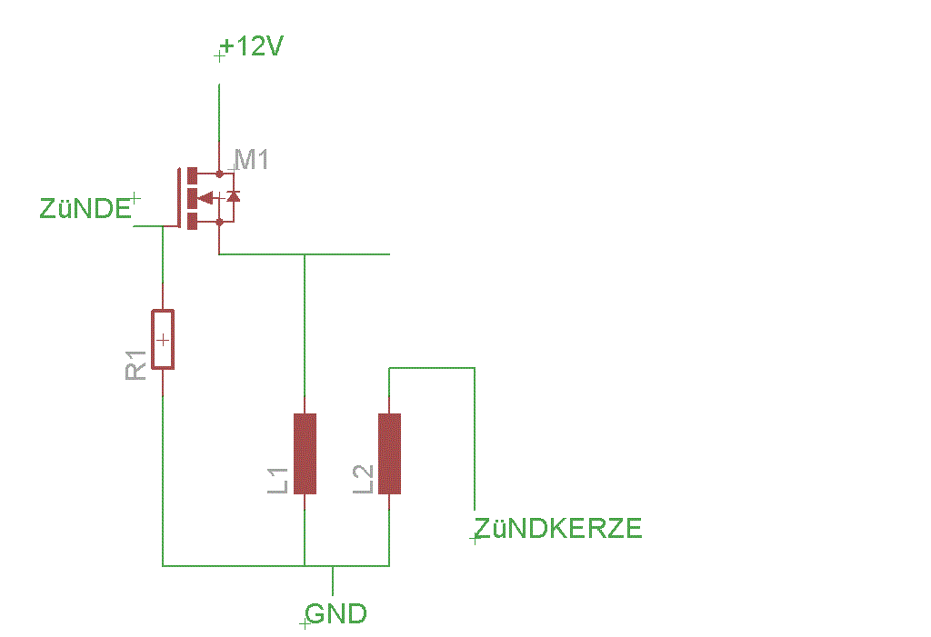

ich habe eine Frage zur Zündung in einem Auto, genaugenommen in einem
Velorex von 1950.
Es wird da durch eine Zündspule ständig Strom geschickt (ca. 3A) und
wenn sie zünden soll vom Unterbrecher die Verbindung der Spule mit Masse
unterbrochen.
Wenn man also nicht will, dass der Unterbrecher mit dem ganzen
Spulenstrom und den induzierten Spannungen belästigt wird, könnte der
elektronische Nachbau etwa wie im Bild oben aussehen (gut, der
Unterbrecher sollte halt dann nicht die Verbindung mit Masse sondern mit
+12V kappen und wird mit dem "Zünde" Kabel verbunden).
Jetzt habe ich aber immer noch das Problem, dass ständig Strom durch die
Spule fließt, und meine Batterie immer leerer, die Spule immer heißer
wird.
Idee zur Lösung:
Ich nehme einen kleinen Prozessor und verbinde ihn mit dem Unterbrecher
und dem Zündekabel meines Nachbaus. Der Prozessor weiß, dass z.B. die
Spule 10ms braucht, bis sie geladen ist, und der Prozssor weiß auch,
dass die Drehzahl des Motors z.B. 10U/s ist, also 100ms zwischen zwei
Zündungen vergehen.
Jetzt war gerade eine Zündung, der Prozssor hält das Zündekabel 90ms
lang auf GND und gibt dann +12V drauf. Spule lädt sich 10ms, Prozessor
setzt Zündekabel auf GND, Zündung findet statt, Vorgang wiederholt sich.
Könnte man es so machen, bzw. wie macht man es am Besten?

Vielleicht solltest Du die Zündung ausschalten, wenn der Motor steht.
von Flow (Gast)
Elektronische Zündungen haben doch so eine dynamische Freigabe.
Diese verhindert Stromfluss durch die Spule wenn der Motor nicht dreht.
So eine Logik musst du da reinbauen.
von Heinz V. (heinz_v)
Um den Schließwinkel auf <=50% zu begrenzen braucht man nichtmal einen
µC, das würden schon ein paar Transistoren oder ein NE555 schaffen.
von Holm T. (Gast)
Wenn der Unterbrecher drin bleiben soll, nicht vergessen den mit
ordentlich Strom zu versorgen sonst fällt der Selbstreinigungseffekt
flach ...was dann trotz Elektronikzündung zu Ärger führt.
Gruß,
Holm

eine Kombination mit einem einfachen Monoflop, das den Zündstrom
unterbricht wenn der Unterbrecher länger als (z.B.) 1 Sekunde
geschlossen ist: Reicht schon zur Problemlösung.
siehe siemens schaltbeipsiele von ca. 1975.
von Klaus W. (mfgkw)
Auch wenn ich die Geschichte für Unfug halte; wenn man sie schon
realisiert dann würde ich den Primärstrom der Spule letztlich mit einem
Relais schalten.
Grund: der Spannungsabfall dürfte kleiner sein als an einem MOSFET o.ä..
Im Nennbetrieb hat man ca. 12V, da wäre gut ein Volt Spannungsverlust
bereits in der Größenordnung von 10%.
Beim Starten geht die Spannung in den Keller, mit 8V oder sogar noch
weniger darf man gerne rechnen. Dann geht der Spannungsverlust (da an
einem Halbleiter konstant) schon stramm auf die 20% zu. Das wird dann
schnell zuwenig zum Starten.
von Udo S. (urschmitt)
Man sollte auf jeden Fall den Kondensator beachten, der parallel zum
Unterbrecher hängt, und bei Umbauten diese Kapazität parallel zum
Schaltelement beibehalten.
Eventuell hat dieser Kondensator auch nur noch ein Bruchteil seiner
Kapazität und man sollte einen neuen einbauen, das sorgt dann dafür,
dass der Kontaktabbrand nicht so groß ist.
Bei einer transistorisierten oder Thyristorzündung muss man andere
Maßnahmen zum Überspannungsschutz treffen, allerdings braucht man Primär
eine Spannung beim Öffnen von etwa 150-200V, sonst funkt nichts.

andi1111 schrieb:
> könnte der elektronische Nachbau etwa wie im Bild oben aussehen
Das würde natürlich niemals funktionieren, du weisst offenbar gar nicht,
wie eine Zündung funktioniert, dass da 400V an der Primärwicklung
auftreten, dass ein Schwingkreis schwingt um notfalls nachzuzünden, dass
zu hohe Spannumgen sekundär falls der Funke nicht fliegt verhindert
werden in dem die Primärspannung begrenzt wird und dass durchaus
verhindert wird, dass dauernd Strom fliesst: Die Zündung ist
schlauerweise nur an, wenn auch der Motor läuft.
von andi1111 (Gast)
Du hast erkannt, dass ich nicht weiß, wie eine Zündung funktioniert.
Zumindest nicht genau. Du hast also den Satz
richtig interpretiert. Ob deine Behauptung,
> dass da 400V an der Primärwicklung auftreten,
richtig ist, weiß ich auch nicht. Ich war immer der Meinung, dass beim
Unterbrechen von Strom durch Spule Spannungen auf bis zu, sagen wir
unendlich, steigen können.
Udo Schmitt schreibt, dass im Primärkreis eine Spannung von (mindestens)
150-200V erforderlich ist (ist da die Überlegung, dass ein
Wiklungsverhältniss von 1:150 aus 100V Primär 15000V Sekundär macht, und
diese Spannung reichen sollte?), um einen Funken zu machen. Wußte ich
nicht, hilft aber, glaube ich, weiter:
Der IRF540, der seit ca. 7 Jahren in meiner Bastelkiste liegt, verträgt
eine Drain-Source-Spannung von 100V (Uds = 100V bedeutet doch das).
Weiß ich auch nicht, deshalb Frage: Uds = 100V bedeutet, dass das Mosfet
bis zu dieser Spannung sperrt. Hätte man jetzt einen Mosfet, der
Uds>150V hat, müsste es funken, oder?
Darüber hinaus:
Avalanche-Fest bedeutet, dass er Überspannungen bis ins unendliche
verträgt, solange die Energie, die dabei verbraten wird, beschränkt ist
(Datenblatt) und solange die Wiederholungsrate dieser Crash's klein
genug ist, um die Wärme abzuführen, oder?
Jetzt wäre natürlich interessant, welche Energie in einer geladenen
Zündspule steckt. 1Joule, das war doch immer eine Tafel Schokolade in
einem Meter Höhe, kann in meiner Vorstellung schon einen richtig guten
Funken erzeugen. Das ist doch auch in der Größenordnung der
Avalanche-Energie. Vorallem weil die Energie ja in den Funken gehen
soll.
Könnte also dieser triviale Aufbau in meiner Skizze (Uds = 150v,
Eavalache, pulse = 1J)oben das Potential haben, den Motor zumindest
einige Minuten lang am laufen zu halten?
Wenn keine Zündkerze angeschlossen ist oder einfach nicht funkt, wird es
bestimmt schwierig, eine Weltreise nicht empfehlenswert.

von lrep (Gast)
Vermutlich nicht, insbesondere wenn du den Kondensator weglässt.
Was redest Du denn da für einen Unsinn daher?
400 bis 450 V an der Prim.-wicklg. treten nur bei HKZ-Zündungen auf.
Bei Transistor-Spulenzündungen (kontaktgesteuert od. kontaklos) aber
nicht.
In beiden Fällen sind aber die ZSP nicht unterschiedlich.
Bei HKZ wird prim. gar nichts begrenzt!
Sondern da wird ein C aufgeladen, dessen Ladung per Thyristor auf die
Prim.-Wicklung der ZSP "durchgeschaltet" wird.
Folge:
Enormer Spannungsanstieg (ca. 8000 V je µs)
(Spulenzündung ca. 400 V je µs)
Dadurch ist die HKZ zwar unempfindlich gegen Nebenschlüsse im Zündkreis
(z.B. verdreckte Zündkerzen), aber es können sich bei ihr ungünstige
Abgasverhältnisse ergeben.
Lt. Thema will der Autor seine Zündanlage modernisieren.
Dabei reden wir aber von einem Motor Bj. 1950.
UND ENTGEGEN ALLEN LANDLÄUFIGEN MEINUNGEN SIND DIE (angeblich
"antiquierten") UNTERBRECHER-ZÜNDUNGEN SO ÜBEL NICHT.
In der Technik ist ja alles relativ.
Und NIEMALS kann man sich einen Vorteil "einhandeln", OHNE dabei einen
Nachteil in Kauf nehmen zu müssen.
Propagiert werden natürlich IMMER nur die Vorteile.
Über die Nachteile schweigt man sich i.d.R. "vornehm" aus. :)
Lassen wir Zahlen sprechen:
Max. Funkenzahl (12-V-ZSP) je min.
- unterbrechergesteuert ca. 18000
- transistorgesteuert ca. 21000
Wattverbrauch bei 1000 U/min:
- unterbr.gest. ca. 20 bis 30 W
- trans.gest. ca. 70 W
Es gibt auch im Bereich "optimaler" Zündungen viel "Augenwischerei".:)
Folglich sollte man ganz genau wissen, was man eigentlich erreichen
können will.
Sowie ferner, welche Parameter relevant sind oder nicht.

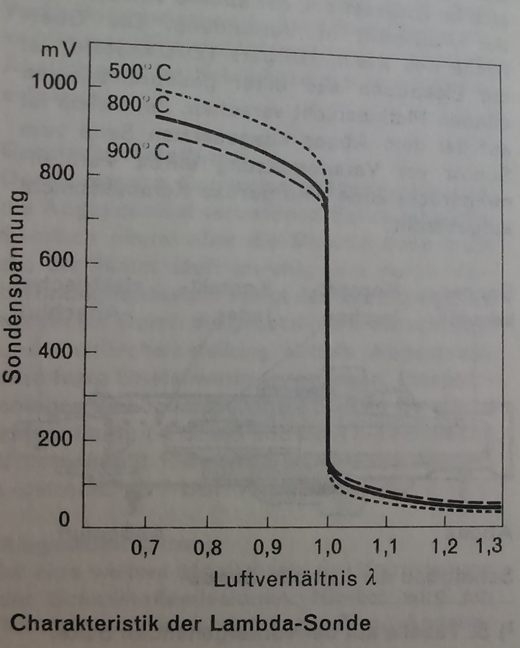

Also ich hab inzwischen ein Tablet im Auto auf dem mir total schick die
Messwerte live angezeigt werden. Bei Bedarf kann ich dort auch
Messfahrten aufzeichnen. Außerdem hab ich gerade gestern endlich mal den
Drosselklappensensor verbaut. Das ist einfach ein Poti für den
Automobilbereich, welches ich auf der Drosselklappenwelle mit
angeflanscht habe. Geschwindigkeitsabnehmer für die Tachowelle,
Lambdasonde und Luftmassenmesser liegen einbaubereit da und müssen
unbedingt demnächst mal ins Auto wandern. Da fehlt eigentlich nurnoch
der Kabelbaum. Ferner bin ich letztes Jahr 3000km vollkommen
komplikationslos mit der reinen Zündsteuerung gefahren. Da hab ich es
mir bisher ja einfach gemacht und die Transistorzündung und den
Originalsensor weiter verwendet. Mein Steuergerät ist ja nur
dazwischengeschaltet.
Was meinst du mit Vergaser angreifen? Ich habe vor dem Vergaser ein
Luftsteuerventil zu spendieren, ihn fetter abzustimmen und dann geregelt
abzumagern. Leerlaufsteuerung könnte man ähnlich realisieren, wenn man
zum Beispiel die Leerlaufluftdüse dicht macht und den Leerlauf dann
nurnoch über das Luftsteuerventil regelt. Aber da fällt mir sicher noch
Nicht im Jahr 2015, mit geregeltem Kart (Einbettkatalysator) wird immer
auf Lambda 1 geregelt.
Man kann mit einer üblichen Lambdasonde gar nicht auf 0.9 oder sonstwas
regeln, weil die um 1 herum eine sehr steile Kennlinie hat, die zum
Regeln nutzbar ist, aber beiderseits die Kennlinie so flach wird, daß
man nicht 0.8 von 0.9 oder 0.95 unterscheiden kann.
Das Anfetten für hohe Leistung geht nur ohne G-Kat.
von MaWin (Gast)
Aus: BOSCH Kraftfahrtechnisches Taschenbuch

von Felix (Gast)

Dass es sich um keine Zündspule handelt, die in der Schwungscheibe
sitzt, ist mittlerweile klar (wobei ich tatsächlich zu wenig Ahnung
habe, um dies auszuschließen, aber Batterie an ZSP (in das runde Ding,
wo der Zündkerzenstecker reingeht, und noch zwei weitere Anschlüsse hat)
und an Masse, lässt das Ding laufen).
Als Threadöffner freue ich mich wahnsinnig über Felix, der genau das
gemacht hat, was auch mich interessiert: sein Hobby. Ohne die Anfordrung
an Professionalität. Wobei er vermutlich nicht weit weg ist. Und das mit
Enthusiasmus, vermutlich auch Wissen. Und ohne Arroganz.
Modern wirds wohl so gemacht, wie MaWin das beschrieben hat: Nicht der
Zusammenbruch des Magnetfelds, sondern dessen Aufbau, erzeugt den
Funken. Ich werde eine "Zusammenbruch des Magnetfelds"-Zündung
probieren, wie in der Skizze (mit Kondensator und Diode (200V) über
Mosfet (mit Uds 150V) als Schutz (Gegenargumente?)). Falls es nicht
funktioniert, probiere ich den Link vom Holzkopf.

von batman (Gast)
Diode überm Mosfet ist suboptimal, da sie den Strom weiterfließen läßt,
wenn er unterbricht. Das vergeudet Zündenergie. Evt. ist ein bipolarer
Transistor da unproblematischer. Man muß nicht lange rumprobieren, ich
hatte mal über ebay das erstbeste, noch zusammengeschraubte Paar Spule
und Transistor für irgendein 12V-Auto für 10€ gekauft, da brauchte ich
nur noch einen 2.2uF/160V Folienkondensator aus einem alten Netzteil
über den Transistor und schon war die transistorisierte
Unterbrecherzündung fertig und spielfähig - so (technisch) sinnlos das
auch ist.
