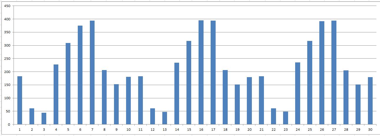

Das Problem: Messe ich nun mit dem Oszilloskop parallel am Signalausgang
der Photodiode deren Signal (und das Data Ready Signal des ADS1299),
bekomme ich stark abweichende Werte zum ADC Ergebnis.
Die Messungen sind angehängt: Das Balkendiagramm zeit die ADC Werte in
mV umgerechnet, das Oszibild zeigt in Blau das Photodiodensignal und in
Gelb die DRDY peaks.
Da es je zwei Messungen pro optischem State (/Wellenlänge) gibt, war in
der ersten Messung zu erwarten, dass diese Messung "nachhängt", weil sie
noch die Übergänge der Photodiodenlevels beinhalten. Die jeweils zweite
Messung, die bei stabilem Level gemacht wird, unterscheidet sich jedoch
immernoch stark vom Oszisignal. Beispiel:
Dunkelstrom (Messungen Nr. 3, 13, 23): 44mV vs. 28mV.
Maximaler Peak (Messungen Nr. 7,17,27): 393mV vs. 442mV.
Klar ist, dass das Oszi ein viel stärkeres Eingangsrauschen (mV)hat -
das aber hier nicht den ausschlag geben kann.

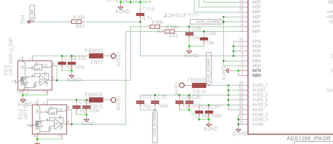

In solchen Fällen ist es zweckmässig niemals den Schaltplan oder ein
Foto vom Aufbau zu zeigen.
Ach so! Hast Du ja nicht. Dann bitte ich um Entschuldigung.
Ist nicht geschehen weil ich vorenthalten oder leute doof lassen will,
tatsächlich ist der eigentliche schaltplan 4 dinA4 seiten groß, und auch
ein ausschnitt hilft nicht, weil er nur die Photodiode mit RC Tiefpass
und den Eingang vom ADC zeigt... aber bitte, da.

Dein Zeitmux springt alle 5ms auf einen neues Signal. Der ADC hat aber
aufgrund seiner Bandbreite eine Zeitkonstante von 4,8ms. Innerhalb der
5ms, die die jeweilige Signalquelle konstant anliegt, ist er bei weitem
noch nicht auf den neuen Wert eingeschwungen.
Delta-Sigma ADCs sind nicht besonders toll für Zeitmultiplex geeignet:
man schleppt die Vorgeschichte des Signals nach dem Umschalten noch
lange mit.

Achim S. schrieb:
> Der ADC hat aber
Ups, sorry, verrechnet. Die 131Hz entspechen einer Zeitkonstante von
1,2ms. Innerhalb der 5ms Zeitscheiben schwingt der Ausgang des ADC also
grade so halbwegs ein, aber die Verschmierung der Flanken siehst du in
den ADC-Werten natürlich trotzdem noch.
