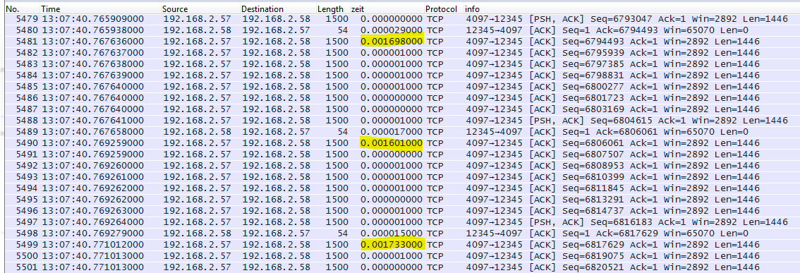

ich versuche nun schon seit geraumer Zeit meine lwIP Übertragungsrate zu
erhöhen.
Dazu habe ich zunächst  wie in
http://lwip.wikia.com/wiki/Maximizing_throughput beschrieben einige
Einstellungen vorgenommen.
Die Ausschlaggebendsten davon sind:
/* TCP sender buffer space (bytes). */
#define TCP_SND_BUF             (16*TCP_MSS)
/* TCP sender buffer space (pbufs). This must be at least = 2 *
   TCP_SND_BUF/TCP_MSS for things to work. */
#define TCP_SND_QUEUELEN        (14 * TCP_SND_BUF)/TCP_MSS
Dadurch hab ich inzwischen eine Datenrate von knapp 50 Mbit/s erreichen
können.
Damit ich ohne ein RTOS arbeiten kann, sende ich die Daten von meinem uC
direkt an den Serverport, ohne einen Socket zu erstellen.
Eine Messung mit Wireshark hat ergeben, dass es  ca. 1,6 ms dauert bis
der uC mit dem senden wieder anfängt, nachdem der Server ein Acknowledge
geschickt hat.
Hat jemand von euch schon mal mit dieser Verzögerung zu tun gehabt bzw.
das Problem gelöst? Oder hat jemand auf einem anderen Weg eine höhere
Datenrate erreicht?
Ich verwende das Infineon Hexagon Application Kit mit einem XMC4500 uC
ohne RTOS und einer 100Mbit Ethernetschnittstelle.
Im Anhang noch ein Auszug aus Wireshark
> erreichen können.
Das wäre für einen 8bit Controller bei 20Mhz ungefähr das Maximum.
leider ist die Berechnung der Prüfsummen aufwändig.
Dein Controller hat jedoch 32bit und 120Mhz, soweit ich das schnell
herausgefunden habe. Da müsste es schneller gehen.
Was macht der Controller denn in dieser Zeit? Das solltest du mal
herausfinden.
Vielleicht ist es einfach ein Messfehler. Windows braucht sicher auch
seine Zeit, um ein Paket zu empfangen, zu prüfen und an Wireshark zu
übergeben.
#4160353
LOL, ich hab grad mal nachgerechet:
Der erste Burst, der im Screenshot zu sehen ist (paket 5481 bis 5488)
ergibt eine Geschwindigkeit von 2,4Gbit !!!
RESPEKT!
Da muss ein Fehler in deiner Messung sein.
Objektiv betrachtet ist die Geschwindigkeit von 50Mbit gar nicht
schlecht, vor allem da der lwIP gar nicht so "light weight" ist IMHO.

Dein Controller schickt Bursts mit 11568 Byte Nutzdaten, der Inputbuffer
von Windows hat aber 65070 Bytes zur Verfügung. Vieleicht kann daran
noch gedreht werden, um die Häufigkeit des ACK zu verringern.

Gast #4161415
Könnten die 1,6ms die round-trip-time sein?
Wenn der Wireshark auf demselben Rechner läuft wie der Datenempfänger,
zeigt er für den Empfänger natürlich immer optimale Reaktionszeiten an
(das ACK kommt 1...3µs nach dem PSH), während die Gegenseite schlechter
ausieht, weil hier alle  Laufzeiten in Netzwerk, Ethernettreiber etc.
dazugerechnet werden.
In dem Fall könnte es helfen, ein paar Pakete vorher schon ein PSH zu
senden, um ein ACK zu provozieren, so daß der Sendepuffer nicht erst
leer läuft.
Oh, ich sehe gerade, das passiert ja schon: der Sendepuffer ist 16
Pakete groß, und nach je 8 Paketen kommt ein PSH. Dann ist es also
tatsächlich ein lwIP-Problem. Konkret: warum hört lwIP nach dem PSH mit
dem Senden auf? Hakt vielleicht die Kommunikation mit der Datenquelle?
Abgesehen davon sind 50Mbit TCP-Nutzdaten auf 100Mbit-Ethernet schon
ganz ordentlich. Mehr als 80Mbit kann man sowieso nicht erwarten, auch
wenn man mit viel Rückenwind und einer glücklichen Kombination von
Netzwerktreiberversion und Switch-Firmware gelegentlich 90-95 beobachten
kann.

Zunächst mal die Aufnahme mit Wireshark war mit einem USB-
Ethernetadapter. Bei dem ist es so wie es mir scheint, dass er die
Packete zwischenbufferd und sie dann an Windwos weiterleitet. (Für Ping-
Antworten braucht es immer um die 2ms, was auch recht lang ist). Daher
auch die schnellen Bursts der 8 aufeinander folgendne Pakete.

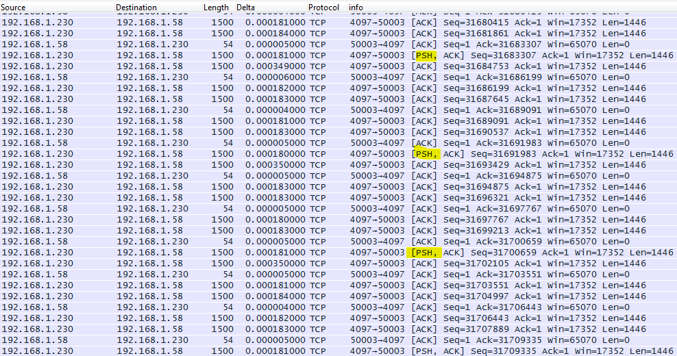

Aktuell bekomme ich eine Übertragungsrate von etwa 58Mbit/s hin. Und
zwar mit den Einstellungen
#define TCP_SND_BUF             (8*TCP_MSS)
#define TCP_SND_QUEUELEN        (8 * TCP_SND_BUF)/TCP_MSS
Was ich bisher nicht hatte war die Callbackfunktion nach erhalt eines
ACK.
Die kann man mit der folgenden Funktion festlegen.
 * Used to specify the function that should be called when TCP data
 * has been successfully delivered to the remote host.
 * @param pcb tcp_pcb to set the sent callback
 * @param sent callback function to call for this pcb when data is successfully sent
void
tcp_sent(struct tcp_pcb *pcb,
   err_t (* sent)(void *arg, struct tcp_pcb *tpcb, u16_t len))
  pcb->sent = sent;
Leider hab ich es nicht hinbekommen die Anzahl der Ack zu reduzieren.
Was derzeit glaub ich die größte Bremse ist. Wie man im neuen
Wiresharkauszug (interne Netzwekkarte) sieht, sende ich alle 6 Pakete
ein "PSH,ACK". Damit habe ich versucht eben nur alle 6 Pakete ein ACK zu
bekommen.
Naja, solangsam finde ich mich mit der Geschwindigkeit ab.
