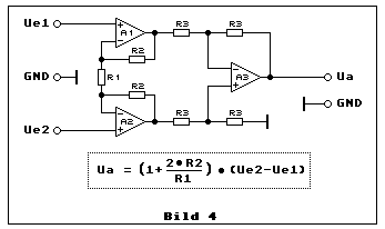

ich will in meinem Auto 2x Strom messen (100A) dafür verwende ich einen
100A/60mV Shunt. bis jetzt habe ich dazu Zeigerinstrumente genommen, das
geht einfach aber ich hätte doch gerne ein LCD Display.
Mein Problem ist jetzt wie kann ich diese Spannung messen? Eine OPV
Schaltung um die Spannung auf 2,56V zu bringen hab ich schon. Das
Problem wird jetzt sein das die beiden Shunts in der Plus Leitung
liegen, ich hab also einen Potentialunterschied.
Die Einzige Lösung auf die ich bis jetzt komme ist das ich meine
gesamte Schaltung über einen DC/DC Wandler Potentialfrei mache und dann
das messe. Das geht aber nicht da ich auch noch die Bordspannung messen
will und ein paar Bordnetzleitungen anzapfen sollte.
Wie kann ich das machen? Es sollte recht einfach sein, da ich leider
auf Lochraster aufbaue...

Falls Du auch noch in die Nähe von 0A kommen willst, muss es ein
rail-to-rail OP sein (z.B. LMV422 oder OPA2340). Falls Dich nur
interessiert, ob es nun 100A oder 80A sind, tuts eigentlich ein
beliebiger "Wald-und-Wiesen" OP. Allzuhohe Frequenzen wirst nicht
messen wollen, oder?

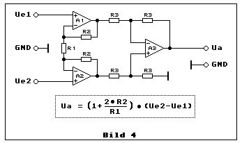

als Anhang sollte der Genaue sein, oder? diese Schaltung ist mir zu
Aufwändig für das was ich brauche.

Hab ich nicht bedacht gahabt. Ich betreibe den LM 234 mit einer
symmetrischen Spannungsversorgung, also +/-14V.
Das ding geht zwar auch mit einer assymetrischen (also 0V, 12V), dann
ist der minimale Ausgangswert aber nicht 0V sondern 0,7 oder so. Weiss
es nicht genau.(Datenblatt)
Resultat wäre natürlich, dass du, obwohl kein Strom fließt (0A) deine
Anzeige trotzdem einen strom anzeigt.
Wenn du bei 0A auch 0A angezeigt krigen willst bruachst du wie das
Frank schon geschrieben hat einen rail-to-rail Op.
Der Fehler an sich (oberhalt der eben beschriebenen bereiche) sollte
sich eigentlich in Grenzen halten. Solltest halt möglichst genaue
Widerstände nehmen, also 1% Toleranz oder so.
Genau die Schaltung die du oben hast hab ich gemeint, ist aber
eigentlich nur für Audio oder so nötig. Das geht mit dem LM 324 eh
nicht ;-)

Im Prinzip sollte das hingehen. Um den A/D-Wandler auch auszunutzen,
sollten die 60mV auf Uref (normalerweise Vcc) verstärkt werden.
Verstärkung dabei nicht übermäßig hoch wählen (<100), lieber zweistufig
aufbauen, wobei die zweite Stufe ja nur noch ein ganz normaler
Verstärker ist. Allerdings frage ich mich, wo der Vorteil der 2.
Schaltung liegt...

Du fragst mich sachen. Is glaub ich bissle hochohmiger und halt genauer.
Weiss es aber nicht sicher. Glaub für Mikrofonverstärker soll die zu
brauchen sein. Hab mich nie näher mit beschäftigt, weil die erste für
meine Zwecke voll reicht.
Sebastian
Gast #272462
Stimmt, hochohmiger ist die schon, aber wenns nur darum geht, nehme man
doch einfach zwei Spannungsfolger und dann den Differenzverstärker.
Spart Widerstände und bringt damit mögliche Genauigkeit.

ich werde das ganze mit 2 OPVs (2x LMC6482) bauen. Den ersten als
Differenzverstärker und den zweiten als nicht invertierenden Verstärker
(x33,333). Der erste wird mit 12V versorgt und bringt die 60mV raus.
Der zweite bekommt nur 5V und verstärkt diese auf 200mV. Damit sind bei
100A 2V am ADW, was sich ohne großen rechenaufwand anzeigen lässt.
Das mit den 2 verschiedenen Ubs mache ich weil ich sonst Angst habe 12V
an den ATmega16 zu bekommen sollte am Differenzverstärker ein Problem
auftreten (zb Kabelbruch in der Leitung vom Shunt)
mfg Stephan Martin
