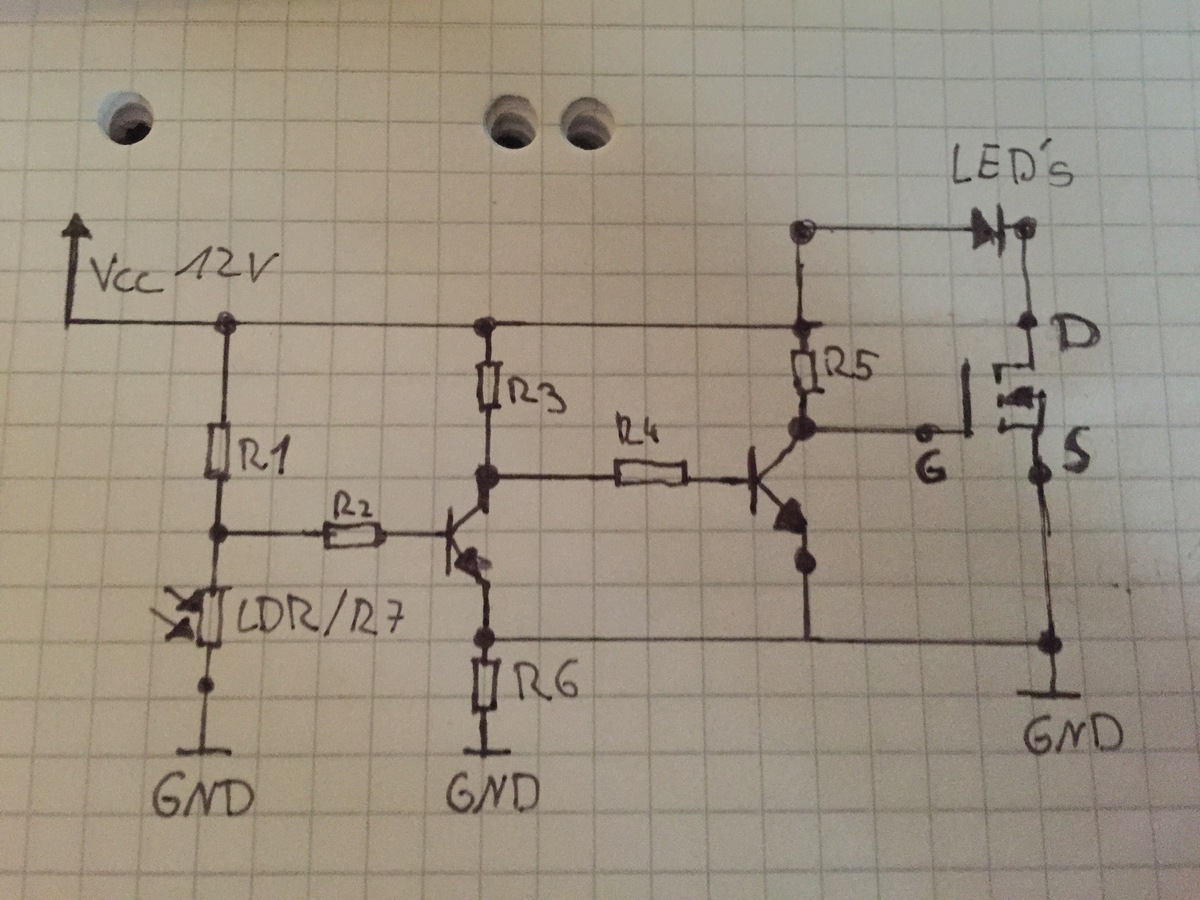

Habe hier Led-Streifen, die ich gerne Lichtgesteuert
schalten möchte.
Habe einen Beispielplan gezeichnet.
R1 bildet zusammen mit dem LDR einen Spnnungsteiöer.
Wenn die Erforderliche Spannung am Gate des FET erreicht
ist, schaltet dieser die LEDs.
Geht das vom Prinzip her so?
Gruß,
Marcel

Vom Prinzip her schon. Der Mosfet wird bei spärlicher Beleuchtung des
LDR jedoch im Ohmschen Bereich betrieben...das ist ungünstig.
Nimm am Besten noch einen Schmidt-Trigger dazu, damit der Mosfet immer
voll bzw. gar nicht durchgesteuert wird.
von Torsten C. (torsten_c) Benutzerseite
Ja, alles ist 'richtig rum' angeschlossen.
Nein, es wird nicht geschaltet, sondern gedimmt und der MOSFET wird
warm.
Daher macht man dimmen oft über PWM.
Per Schmitt-Trigger^^ (mit Doppel-T) wäre es 'Schalten'.

von Stefan V. (vollmars)
Du musst den LED Streifen zwischen 12V und Drain anschließen, nicht
zwischen Masse und Source!
von Marcel B. (gigi)
Kacke stimmt,
war so beschäftigt das Zeichen zu zeichnen, dass ich garnicht mehr drauf
geachtet habe  :D
Danke!

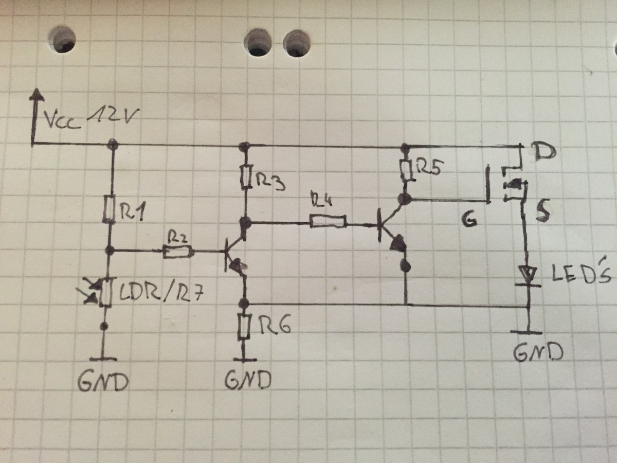

Ich habs mal ein wenig verschlimmbessert
glaube ich :-D
Edit: Led's an Drain gehangen.

Abgesehen davon, dass R6 durch GND an beiden Seiten wirkungslos ist:

Zumindest solltest du eine Vorwiderstand für die LED vorsehen. Und R6
mit beiden Enden an Gnd dürfte so ziemlich wirkungslos sein.
Oh Zeichenfehler, natürlich geht die von Emitter nach GND  :D
Die LEDS haben Vorwiderstände. Ist ja komplett funktionierend alles.
Möchte nur meine Schaltung dazwischen klemmen, damit die Angehen sobald
dunkel ist.  :)

von Alexander S. (esko) Benutzerseite
Ja, die Schaltung passt.
Sie wird hart ein- und ausschalten und nicht dimmen. Wenn du kein Dimmen
brauchst, kannst du R6 und R4 gleich weglassen.
Für R1 nimmst du ein logarithmisches Poti, mit dem Wert des LDR bei
Dunkelheit, in der Praxis sind das 40 kΩ bis 1MΩ. Damit kannst du die
Schaltschwelle einstellen. Für alle anderen Widerstände 10 kΩ.
Für die Transistoren BC547, für den MOSFET passt der IRF510.
Marcel B. schrieb:
> Aber wie kommst du auf die Widerstände ?
Der MOSFET braucht keinen Strom, wenn er eingeschaltet ist, laut
Datenblatt sind es maximal 25 µA (I_DSS).
Bei 12 V fließt durch die Bipolar-Transistoren der Kollektorstrom
12 V / 10 kΩ = ca. 1 mA
Als Basisstrom brauchen sie nur den Kollektorstrom geteilt durch die
Stromverstärkung (h_fe). Die ist hier (->Datenblatt BC547) etwa 200.
Daher brauchen sie als Basistrom nur 1 mA / 200 = 5µA
Außerdem braucht der linke Transistor 0,7 Volt an der Basis um
durchzusteuern. Den Spannungsteiler aus R1 und R_LDR kannst du selbst
aufstellen und ausrechnen. Du kommst darauf, dass R1 = R_LDR * 16,1 an
der Schaltschwelle ist. Also mein Fehler, das Poti muss 16 mal so groß
sein wie der Dunkelwert. Kauf zur Sicherheit noch eines um den Faktor 20
kleiner, damit hast du einen sehr großen Bereich zum einstellen. Den
wirst du auch brauchen.
Der NPN schaltet bei 0,7 Volt. Steht im Datenblatt und ist technisch bei
allen fast gleich.

Wenn du einen Schmitt-Trigger bauen willst, dann brauchst du die
Widerstände natürlich schon. Als Startpunkt:
R6 = 100
R5 = 1k
Alle anderen 10k, bis auf das Poti.
von Thomas E. (picalic)
Marcel B. schrieb:
> Wie bestimme ich die Schwellenspannung ?
Die wird im Wesentlichen durch den Strom durch R6 bestimmt. Dessen
Spannungsabfall + die BE-Strecke von T1 gibt Deine Schaltschwelle.
Für die Ein- und Ausschaltschwelle betrachtest Du die Schaltung im
jeweiligen Zustand:
Ein: I(R6) = I(durch T1), da T2 Sperrt. Den Basisstrom durch T1 kannst
Du hier wohl vernachlässigen, und einen simplen Spannungsteiler (R3,R6)
denken.
Aus: I(R6) = I(Emitter von T2). Hier leitet nur T2. Dessen Basisstrom
kann aber nicht vernachlässigt werden, da der Transistor gesättigt, mit
recht hohem Basisstrom angesteuert wird.
Danke für die Erklärung.
Mit den Gegebenen Widerständen komme ich auf
U_EIN=1,36V und U_Aus = 0,4V.
Berechnet mit
Ubb/Vcc 12V
U_cesat = 0.3V (C945 hier rumfliegen (Auslötaktion :D) ).
R3 = 10k
R6 = 100
R5 = 1k
Kommt das so hin ?
Wenn ja müsste ich den Spannungsteiler aus LDR und R1 ja so
dimensionieren,
dass ich bei Dunkelheit 1,36V und bei Helligkeit 0,4 V habe oder?
Gruß,
M.Berghaus
von picalic (Gast)
Nicht so ganz: Du musst nicht Vcesat (0,3V) aufaddieren, sondern die
Basis-Emitter-Spannung (ca. 0,7V), d.h. die Schaltschwellen liegen um
ca. 0,4V höher...
