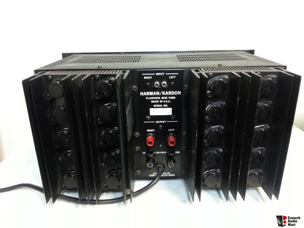

von Bernd K. (prof7bit)
Und so hat sowas früher ausgesehen als Verstärker noch richtige
Verstärker waren (2 * 150W) ;-)

Oder wie macht das der 560802-harman_kardon^^?
Dann wäre die Lösung einfach skalierbar.
