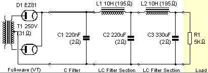

die Ausgangslage:
Für eine kleine Röhrenendstufe (benötigt ca. 190V / 80mA) mit
Röhrengleichrichtung EZ81 kann ich den ursprünglich vorgesehen Trafo
nicht verwenden, sondern muss einen Trafo OHNE Mittelanzapfung mit
Leistung ca. 250V/150mA nutzen.
Ich möchte hierzu gerne die Schaltung im Anhang aufbauen.
Die Fragen:
Die Spannung sollte sich über R1 regeln lassen. Aber, in welchem Bereich
ist dies möglich und was ist bei der Dimensionierung (Wert und
Belastbarkeit) zu beachten? Darf ich das mit einem Poti lösen?
Hat das Ganze Auswirkungen auf die zulässige Größe des Ladeelkos?
Besten Dank,
Stefan
von karadur (Gast)
Hallo
die Spannung an R1 hängt vom Laststrom ab. R1= Ur*Ilast.
Pr1= Ur*Ilast.
Poti geht auch wird aber teuer.
Die untere Grenze von R1 hängt von der max. Anodenspannung deiner Röhren
und der Spannungsfestigkeit deiner Elkos. Die obere Grenze vom max.
Strom.
von Stefan M. (entlauber)
Wenn ich also möchte, dass an R1 50v abfallen und von der Last von 0,07A
ausgehehe wäre die Rechnung:
3,5 Ohm = 50V * 0,07A
Die Belastbarkeit von R1 in Watt muss dem Ohm-Wert entsprechen.
Habe ich Dich richtig verstanden?
von Helmut L. (helmi1)
Falsch!
R = U/I = 50V/0.07A = 714Ohm (gewaehlt 680 Ohm)
Falsch!
P = U^2 / R = 50V^2/714 Ohm = 3.5W
von karadur (Gast)
Helmut hat recht R=U/I
P stimmt aber in beiden Berechnungen. P=U*I=U²/R=I²*R
von oldeurope O. (Gast)
Das stimmt nicht Helmut, weil der Widerstand sich vor
dem Ladekondensator befindet.
Er wird praktisch viel niederohmiger ausfallen.
Also ausprobieren oder z.B. mit LTSpeice simulieren.
Früher habe ich mir mal ein Diagramm gezeichnet, woraus
ich den Wert ermitteln konnte.
LG
old.
So ähnlich soll das Ganze am Ende aussehen.
Beschreibung hier:
http://www.jogis-roehrenbude.de/Leserbriefe/Carstens-SE/6s45pe-se.htm
Aha, ein Drosseleingang kein Ladekondensator direkt am Gleichrichter.
Das ist natürlich etwas anderes.
Wenn Die Drossel nicht lückt, fliesst da tatsächlich reiner
Gleichstrom durch den Widerstand.
Bei der Schaltung im Startbeitrag ist das nicht der Fall.
Der Trafo von Carsten ist aber auch ein 250VAC. Also sehe
ich da keinen Handlungsbedarf, oder?
LG
old.
Naja, nach der Brückengleichrichtung werde ich vermutlich um die 280V
herausbekommen von denen ich 100V irgendwie verbraten muss. Oder habe
ich da einen Denkfehler gemacht?
In diesem Fall möchte ich sie auch noch gerne so weit vorne in der
Schaltung wie möglich loswerden, dann kann ich einige sehr schöne mil.
Elkos mit Keramikgehäuse in der Siebung verwenden - die vertragen nur
200V....
Dann mach das doch mit dem Drosseleingang wie Carsten das
vorgemacht hat.
Braucht natürlich eine Mindestlast. Ich hoffe mal, dass die
Trioden eher oder gleichzeitig mit der EZ kommen.
LG
old.

old.

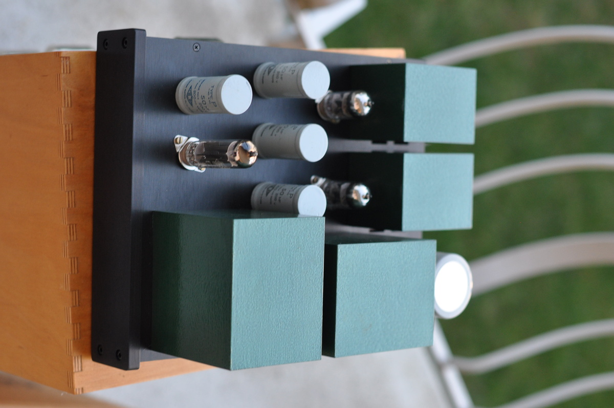

So, die Spannung konnte ich prima auf die gewünschten 190V einstellen,
der Verstärker ist fertig und läuft besser als ich es zu wünschen gewagt
habe - beim ersten Einschalten, auf beiden Kanälen und vollkommender
Abwesenheit von Störgeräuschen. Die prophezeiten schlimmen Verfärbungen
kann ich nicht hören.
Erstaunlich, was mit so wenigen Bauteilen Möglich ist. Ich bedanke mich
bei allen, die sich hier beteiligt und mir geholfen haben!
Grüsse,
Stefan
