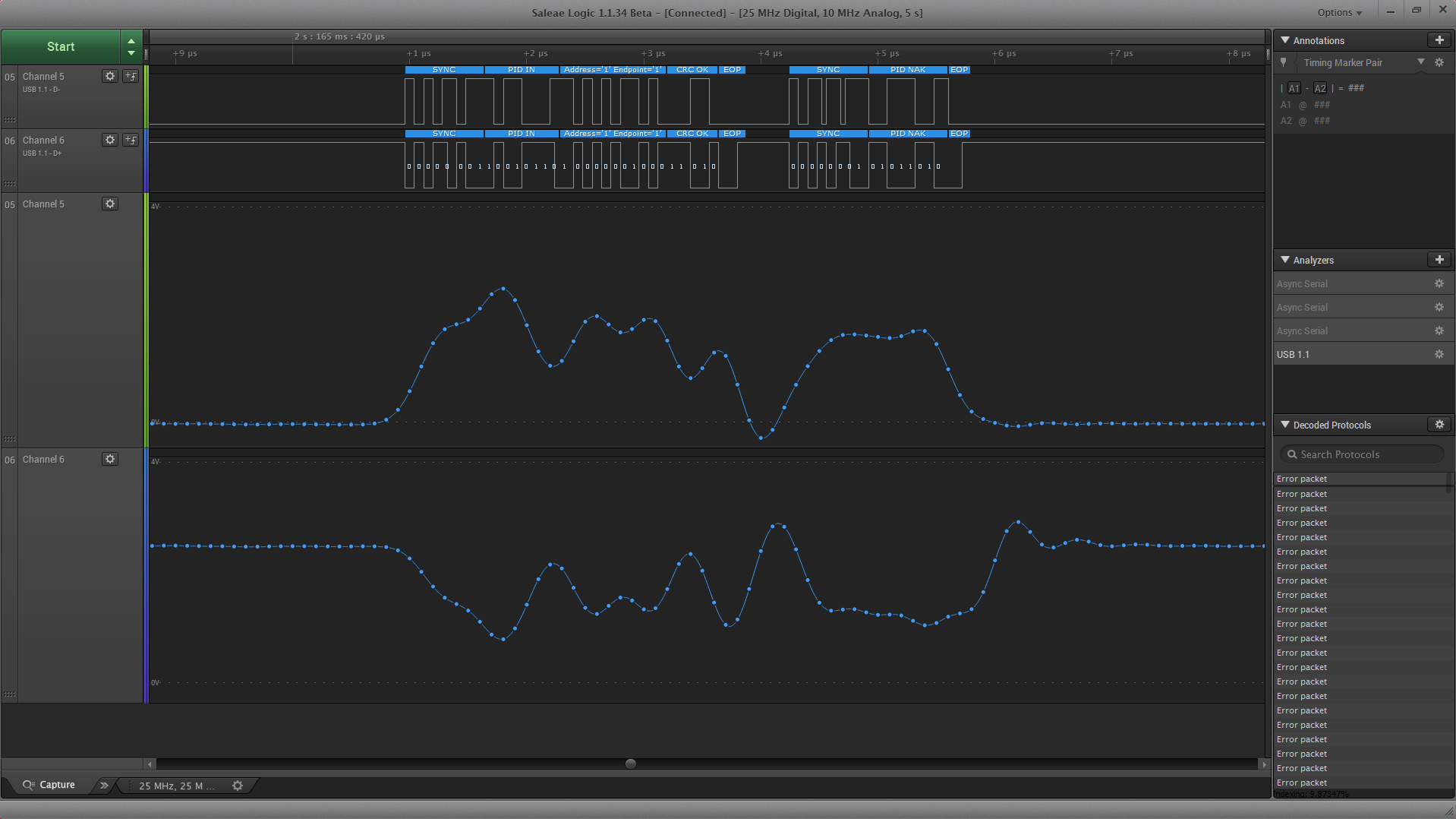

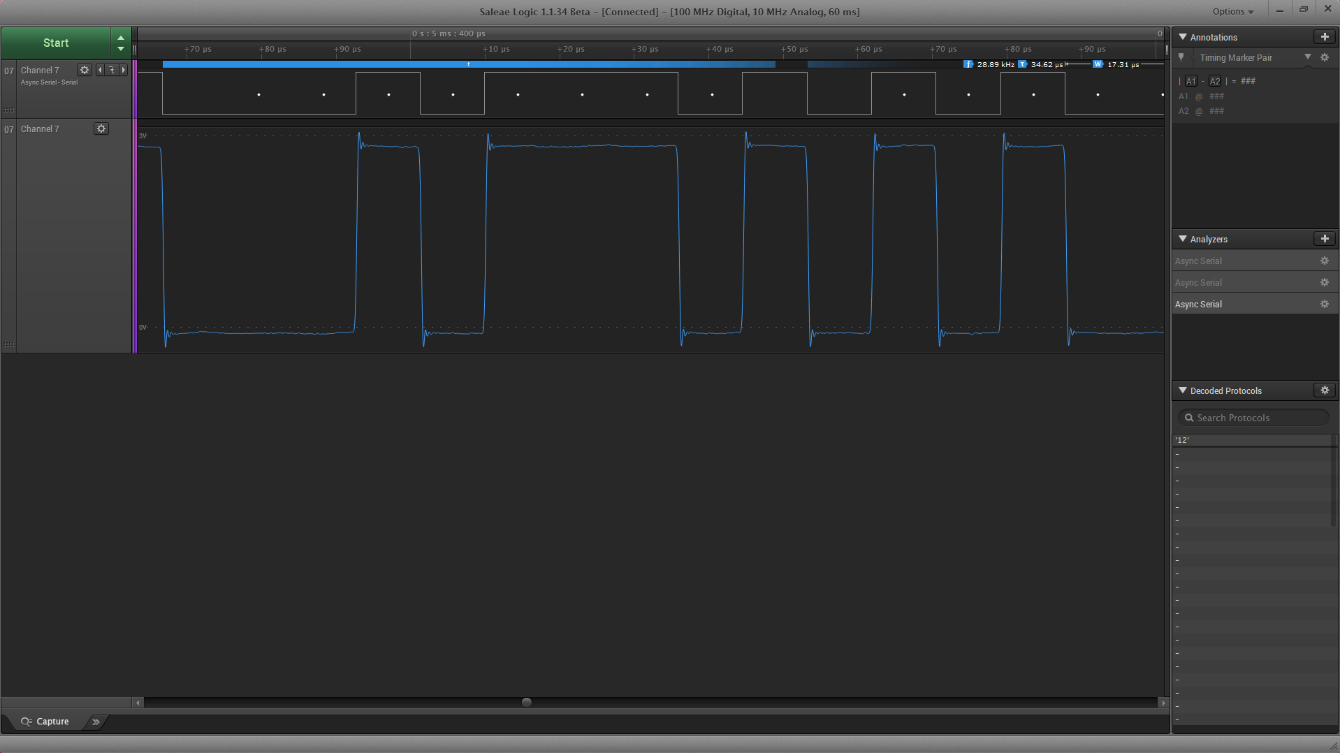

Ich habe selbst einen Logic 8, und digital ist tatsächlich bei 20 bis
25MHz schluss. Ich habe mir auch schon mal ein 50MHz Rechteck-Signal
damit angesehen, da sieht man schön die SampleRate des Saleae.
Desweiteren habe ich ein 4MHz UART auch mal mit einer Analogmessung
angesehen. Mehr als weises Rauschen erkennt man aber nicht. Etwa bei
1MHz ist die Messung zu gebrauchen, aber selbst da sieht man noch
deutlich ein starkes Tiefpassverhalten.
Mir war auch die Möglichkeit gegeben, ein Logic Pro 8 zu testen, ein
Himmelweiter Unterschied! Bei dem 4MHz-UART sieht man plötzlich jedes
Bit bis hin zum kleinsten Überschwinger!
Wenn ich in den nächsten Tagen Zeit habe, kann ich gerne mal
Testmssungen machen und hier hochladen (nur Logic8). Wünsche, welche
Messung vorgenommen werden soll, werden ab sofort hier angenommen.

#4166121
Hallo liebe Community!
Ich bin nun dazu gekommen, ein paar Messungen für euch durchzuführen.
Angehängt seht ihr:
1. Ein UART mit 115200, den ich als Debug Output verwende
2. Ein UART Tx/Rx/CTS/RTS mit 2MBaud, eine Initialisierung eines CC2564
Bluetooth Moduls, hier auf 1.8V-Pegel!
3. USB ohne Traffic, da ich hierfür kein Beispiel parrat hatte, 12MBit
Ich hab auch die Saleae-Dateien angehängt, damit könnt ihr euch die
Ergebnisse nochmals genauer anschaun.
Ich möchte an der Stelle nochmals betonen, dass der Logic8, sowie alle
anderen Geräte von Saleae, vornehmlich Logic Analyser sind. Dass damit
auch analog gemessen werden kann ist zwar ein nettes gimmick und
durchaus hilfreich, ersetzt jedoch nicht ein vollwertiges Oszilloskop.
