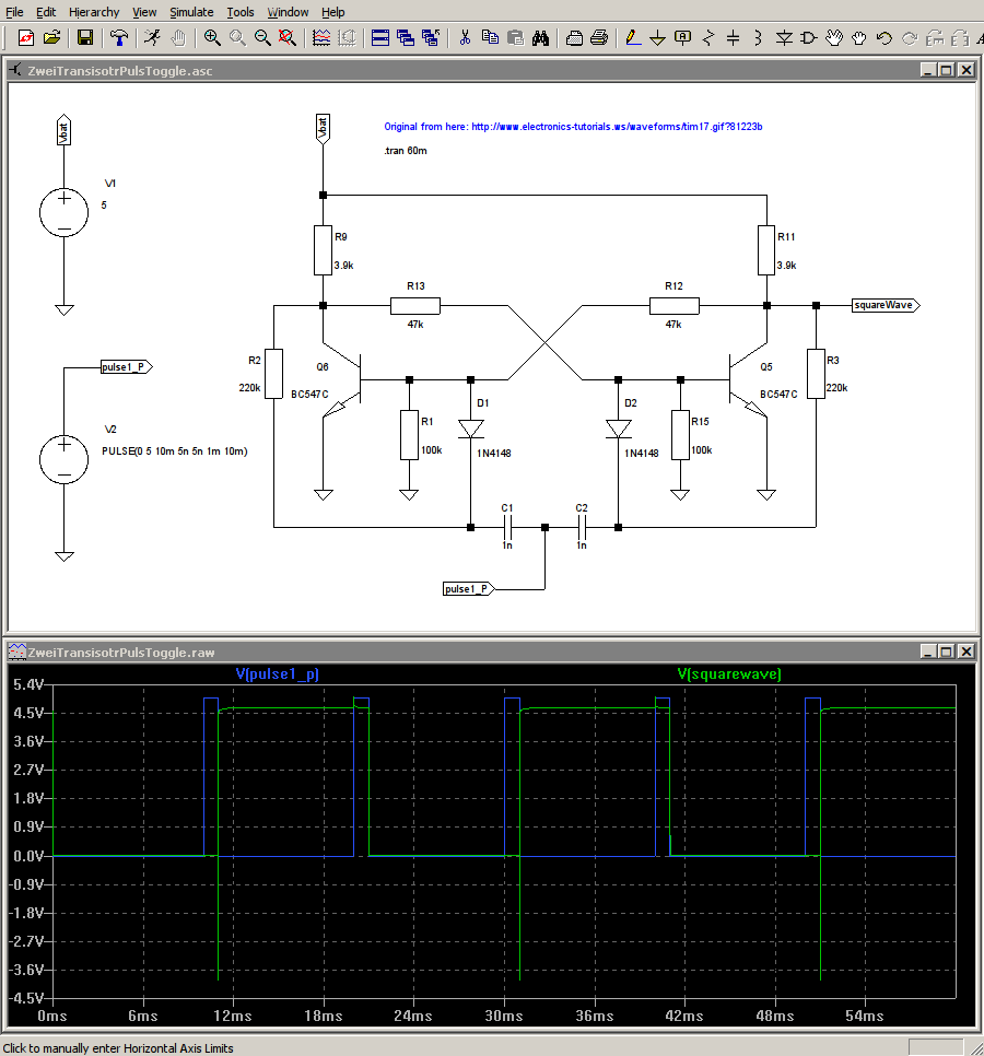

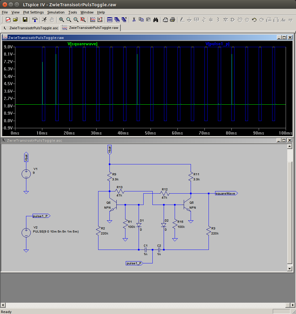

In meiner LT-Spice-Simulation toggled nichts. Hat jemand eine Idee?
Hier noch die Schaltung.
chris_ schrieb: > In meiner LT-Spice-Simulation toggled nichts. Hat jemand eine Idee? Ja :) Nimm "richtige" Transistoren und Dioden (z.B. BC547C und 1N4148), dann toggelt die Schaltung. Um Das Flipflop gleich zu Beginn in einen stabilen Zustand kippen zu lassen, gibst du den beiden Kondensatoren per IC eine leicht voneinander abweichend initiale Spannung (bspw. 0 und 1µV) vor.

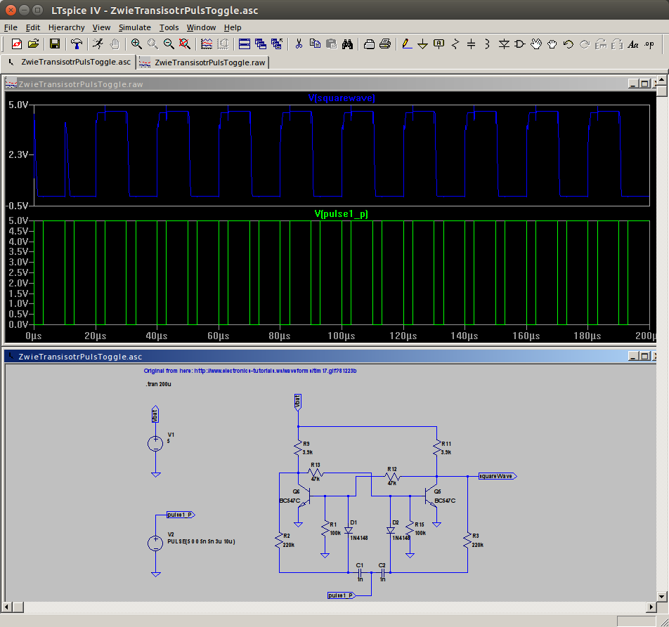

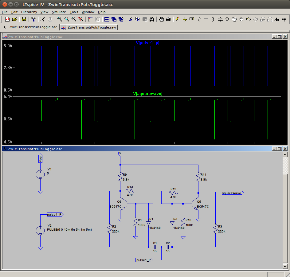

>Nimm "richtige" Transistoren und Dioden (z.B. BC547C und 1N4148), dann >toggelt die Schaltung. Danke, jetzt funktioniert's. Du hast die C-Versionen der Transistoren vorgeschlagen. Ich nehme an, wegen der hohen Stromverstärkung?
Wenn ich die Pulsbreite auf 3us und die Wiederholrate auf 10us stelle, funktioniert das FF gerade noch so. Damit ist also eine Schaltfrequenz von 100kHz trotz der hohen Widerstände möglich.

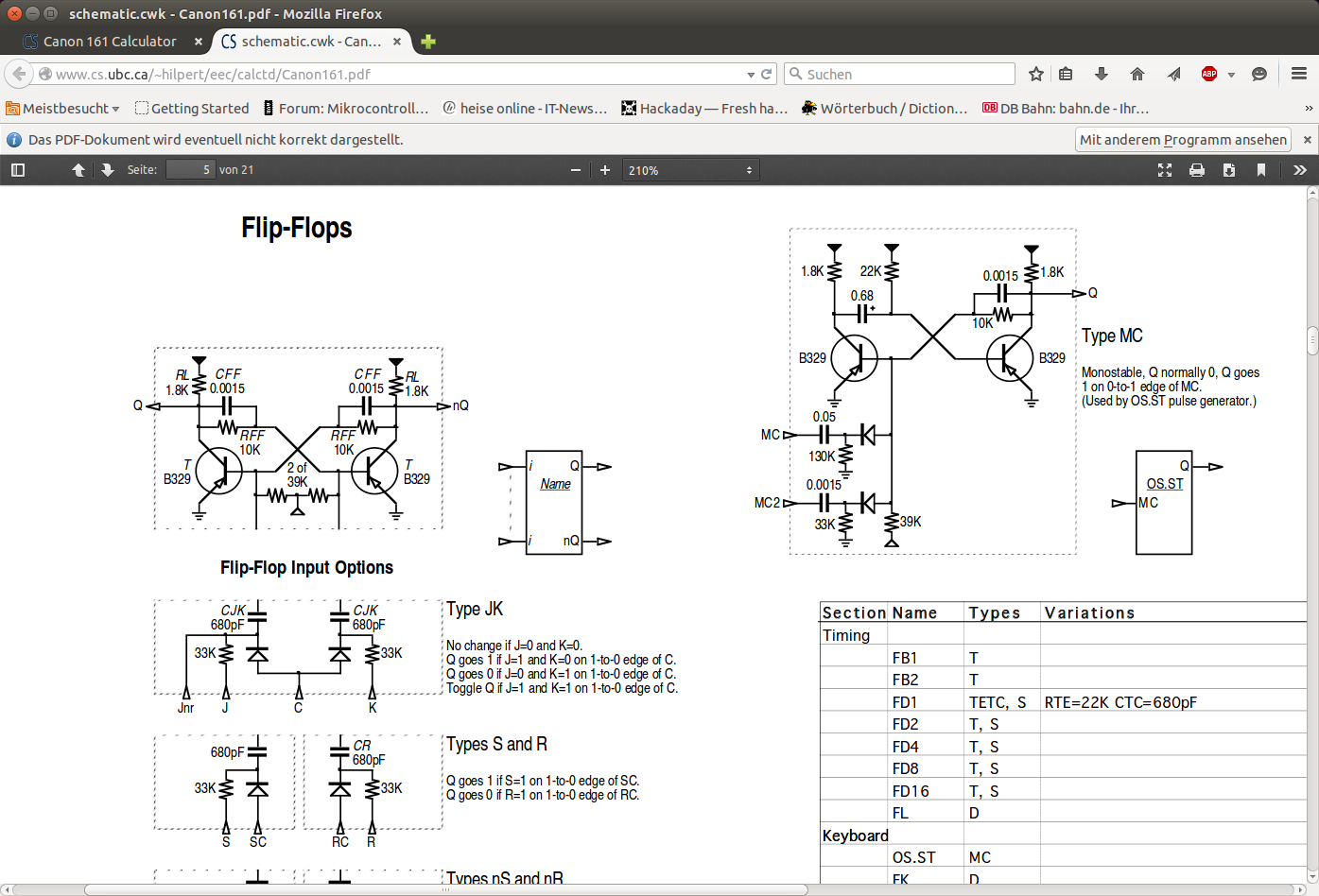

chris_ schrieb: > Ich würde gerne wissen, wie viele Transistoren ein für ein > flankengetriggertes D-Flip-Flop gebraucht werden. Es ist leider nicht ganz klar worauf die Frage zielt, diskreter oder integrierter Aufbau, Rahmenbedingungen und Anforderungen wie Stromverbrauch, Ausgangslast, Flankensteilheit... Wenn es um diskreten Aufbau mit möglichst wenig Transistoren geht (warum auch immer man daran heute Interesse haben sollte...),dann schaut man sich am besten Schaltpläne von Rechnern an, die gebaut wurden als Transistoren mit die teuersten Bauelemente waren. In dem PDF www.cs.ubc.ca/~hilpert/eec/calctd/Canon161.pdf von dieser Seite: http://www.cs.ubc.ca/~hilpert/eec/calcs/Canon161.html findet sich der reverse engineerte Plan eines solchen Rechners. Auf Seite 5 ist der Aufbau der FlipFlops dargestellt. Diese bestehen also grundsätzlich aus 2 Transistoren, ob daraus dann ein RS, D, T, JK -FF wird, bestimmt allein die Eingangsbeschaltung. Bei den Transistoren handelt es sich offenbar um den Germaniumtyp 2SB329.
genialererfinder (Gast) >Wenn es um diskreten Aufbau mit möglichst wenig Transistoren geht (warum >auch immer man daran heute Interesse haben sollte...),dann schaut man >sich am besten Schaltpläne von Rechnern an, die gebaut wurden als >Transistoren mit die teuersten Bauelemente waren. Seht gut. Ich glaube das sind auch die Schaltungen, die Peter oben gemeint hat. Ich kannte diese stark reduzierten Schaltungen nicht und finde es sehr interessant. Ich beschäftige mich auch ein wenig mit Retro-Comuputing und diese Prinzipien scheinen ja in Vergessenheit zu geraten. Man kann aber immer noch etwas davon lernen.
