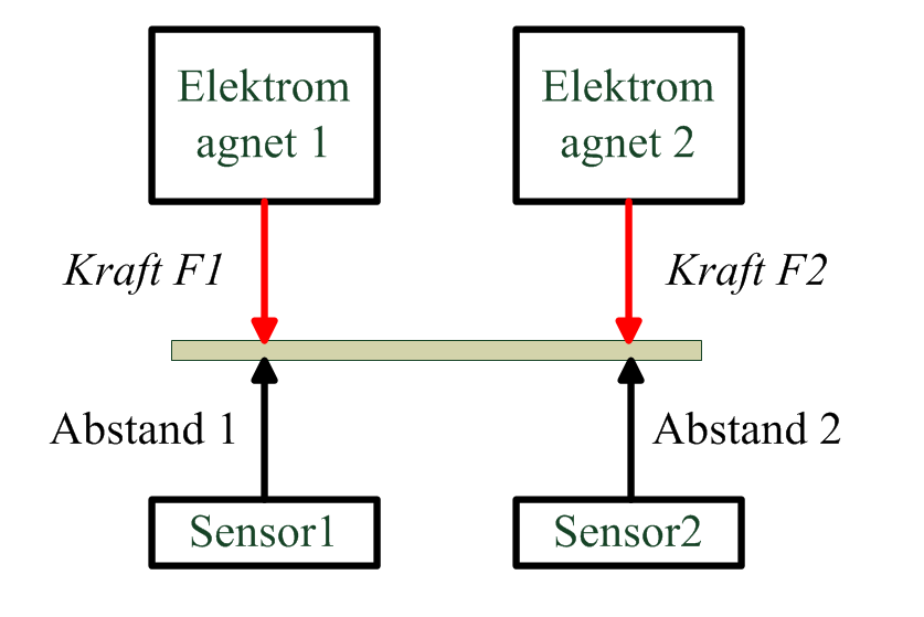

Hallo Leute,
vorab: Ist zwar vll. ein mechanisches Problem, aber auch
elektrotechnisch, daher in diesem Forum.
und zwar habe ich folgende Anwendung:
Mittels zwei Elektromagneten halte ich die platte in der Luft bei einem
definierten bzw. vorgegebenen Abstand.
Siehe Bild.
Mittels zwei Sensoren messe ich auch die zwei Abstände, um mittels einer
regelung entsprechend einzugreifen.
Nun ist es so, dass die regelung total entkoppelt mache, d.h. ich messe
mit sensor 1 und sensor 2 die abstände und regele dann beide
elektromagneten unabhängig voneinander.
Die Regelung klappt auch, nur um das ganze auf Modellebene zu
übertragen, muss ich doch auch die kopplung betrachten, d.h. die Kraft
F1 hat aber auch einen Einfluss auf den Luftspalt von ELektrmagnet 2 und
umgekehrt.
Wie kann man das mit berücksichtigen ?
Bzw. gibt es suchbegriffe, wonach ich schauen kann ?
Bin leider nicht der modelliertexperte...

Um es zusammenzufassen: Ich möchte gerne wissen, wie man die
Abhängigkeiten von F1 zu Luftspalt von Elektromagnet 2 und von F2 zu
Luftspalt von Elektrmagnet 1 modelliert, da beide ja sich ebenfalls
beeinflussen.

Ich würde eher erwarten, dass sich die Platte um ihren Schwerpunkt
bewegt, also dass bei Anhebung der Seite 1 die Seite 2 abwärts bewegt
wird, falls diese Änderung relativ schnell erfolgt. Um dieses Verhalten
zu kontrollieren, sollte man sein Augenmerk wahrscheinlich auf den D
Anteil der beiden PID Regler richten... sonst versucht ein Regelkreis,
dem anderen etwas vorzutanzen.

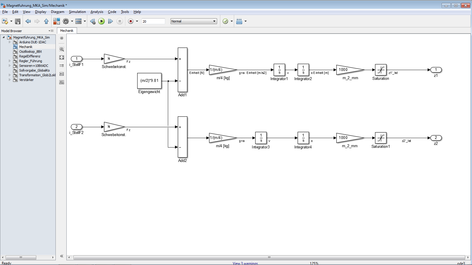

Also noch einmal:
Die Regelung funktioniert und das ganze klappt auch super.
Nur möchte ich für die Reglerauslegung nun die Strecke simulieren.
Derzeit habe ich ein Simulationsmodell, jedoch stimmen die
Messergebnisse nicht mit den Simulationen überein.
Hier ist mein Simulationsmodell. Wie man sieht, werden beide Strecken
unabhängig von einander geregelt. Leider fehlt wohl da noch die
Kopplung..

Gast #4164593
Also mit meinen Regelparametern kommt es zb in der Simulation zum
Überschwingen, während es bei der realen Messung nicht zum Überschwingen
kommt.
Ansonsten passt das Modell soweit ganz gut.
Wie gesagt, meinem Modell "Mechanik" fehlt noch wohl etwas.

Der Regelkreis ist auch an anderer Stelle aufgebaut. Lediglich die
verstärkte Ausgangsgröße des Reglers wirkt dann als Eingangsgröße auf
die Mechanik. Ich denke eher, dass ich irgendwo noch dämpfende Faktoren
in meinem Mechanik-Modell einbauen sollte.

du hast ein körper mit zwei freiheitsgraden, wenn du die newton euler
bewegungsgleichungen hast ist die kopplung nachher in der A Matrix bzw B
über impuls und drallsatz
Gast #4166074

Prinzipiell hast du ein ähnliches Model wie ein zweidimensional
betrachteter Quadrocopter (dazu sollte einiges zu finden sein).
Ansosnten eventuell noch den Drallsatz betrachten! Darüber erhälst du
definitiv eine Kopplung. Durch eine Kraft F1 erhälst du ja nicht nur
eine lineare Verschiebung sondern ein Moment, fgl. eine Drehbewegung.
MFG
