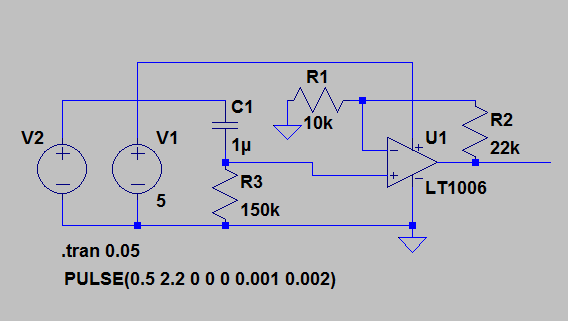

ich würde mich sehr freuen, wenn mir einer der Experten hier kurz auf
die Sprünge helfen könnte: Ich möchte einen OP (LT 1006,
https://cds.linear.com/docs/en/datasheet/1006fa.pdf) als
nichtinvertierenden Verstärker betreiben. Das funktioniert leider
überhaupt nicht, auch wenn es das laut Simulation in LT Spice sollte und
ich mir eigentlich sicher bin, dass die Schaltung richtig aufgebaut ist.
Mein Verdacht ist nun, dass ich neben den klassischen Anschlüssen eines
single Supply OP (+, -, Vcc, GND und Out) auch Vos Trim beschalten muss.
Ist das korrekt und wenn ja, wie sich die korrekte Beschaltung aus? Aus
dem Datenblatt werde ich nicht so recht schlau...
Vielen Dank,
Christian
von thomas s (Gast)
Nein, es ist nicht korrekt. Und die Simulation geht auch nicht korrekt,
weil die Betriebsspannung zu klein ist.

von Christian L. (cyan)
Nö, die müssen nicht beschaltet werden.
Nach deinem Kondensator hast du eine Spannung, welche auch negativ
werden kann. Negative Spannungen am Eingang kann der OPV aber in der
Beschaltung nicht verstärken, da er selbst keine negative
Versorgungsspannung hat. Damit treibst du den OPV in die Sättigung. Der
OPV kann auch keine 5V am Ausgang ausgeben. Deine ganzen Größen passen
nicht zusammen.
Was willst du mit der Schaltung also genau erreichen?
von phoenichts (Gast)
Ui, das ging ja echt fix :)
@Thomas:
Warum ist die Betriebsspannung zu klein, laut Datenblatt müssten 2,7V
reichen? Habe ich etwas falsch verstanden?
@Peter: Kostenintensiv mag durchaus stimmen, das war aber der einzige
Single Supply OP den C* hier vor Ort im Angebot hatte. Und ich brauche
nur einen...
@Christian
Ich habe ein Rechtecksignal zwischen 0,5V und 2,2V. Dieses Signal möchte
ich gerne so verstärken, dass ich die Flanken mit einem Atmega16
erkennen kann. Also nach Möglichkeit auf ein Signal von 0 bis 4.5V. Um
das Ganze etwas schwieriger zu machen, soll die Schaltung über einen
USB-Port versorgt werden. Also habe ich nur 5V zur Verfügung.
Vielen Dank: Christian

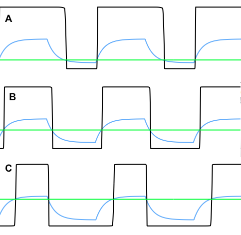

von Joe F. (easylife)
In der Realität sind Rechteck-Signale nie rechteckig (siehe Anhang).
Ein Komparator hat den Vorteil, er bereitet ein durch
Leitungsinduktivitäten und -kapazitäten beeinflusstes Signal für die
Weiterverarbeitung auf und macht flache Flanken wieder zu steilen
Flanken.
Anbei zur Illustration auch mal ein Bild, was passiert, wenn bei einem
realitätsnahen Eingangssignal die Schaltschwelle zu hoch (A) oder zu
niedrig (C) gewählt wird:
Das Ausgangssignal wird unsymmetrisch. Das ist schlecht, wenn man die
Flanken genau erkennen will.
Nur bei (B) bleibt die Symmetrie des ursprünglichen Signals erhalten.

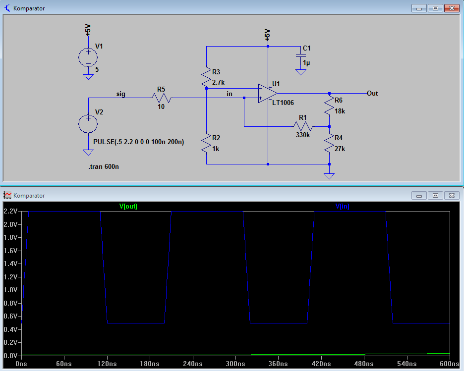

Hallo
so, ich habe mich mit der Schaltung auseinander gesetzt, Einiges
verstanden, Einiges nicht: Sinn und Zweck von R3, R4 und R5 erschließen
sich mir nicht. Wenn ich mir die Beschreibungen zu Komparatoren
durchlese, wird vom Ausgang über einen Widerstand an den Eingang
rückgekoppelt. Warum sind hier drei Widerstände (in einer Art
Spannungsteiler)?
Dann noch eine Frage zu den Frequenzen die ich nutzen kann: Neben einer
Periodendauer von 2m kann ich auch durch ein anderes Bauteil ein
Rechtecksignal mit einer Periodendauer von 200n erzeugen. Dafür müssen
die Werte im Komparator angepasst werden. Hier scheitere ich erneut an
den oben genannten Widerständen R3, R4 und R5. Wie werden die Werte
richtig berechnet?
Im angehängten Bild sind die ursprünglichen Werte belassen. Ich bekomme
Vout, egal was ich mit try & error mache, nicht über ein paar mV...
Vielleicht erbarmt sich nochmal einer der Mitlesenden und erklärt mir
das Problem.
> Spannungsteiler)?
R5 ist vielleicht noch einfach zu erklären: es ist die positive
Rückkoppelung, um die Hysterese zu erreichen. Darum auch R6.
Der Spannungsteiler R3/R4 sorgt dafür, dass die Rückkoppelung wiederum
symmetrisch zu deinem Eingangssignal ist.
Eingang 0.5V / 2.2V -> Mitte = 1.35V
Ausgang 0V / 4.4V -> Mitte = 2.2V
Zwischen R3 und R4 (Spannungsteiler am Ausgang): 0V / 2,64V -> Mitte =
1.32V
Diese Information wäre von Anfang an nicht ganz unwichtig gewesen.
Dein LT1006 ist schlichtweg ungeeignet für diese Frequenz (5 MHz).
Selbst mit Anpassung über Pin 8 bekommst du mit diesem Bauteil keine
höhere slew rate als ca 2V/us hin,
bei geschätzt 100 KHz ist das Ding also am Anschlag.
Du brauchst für 5MHz einen anderen Opamp.

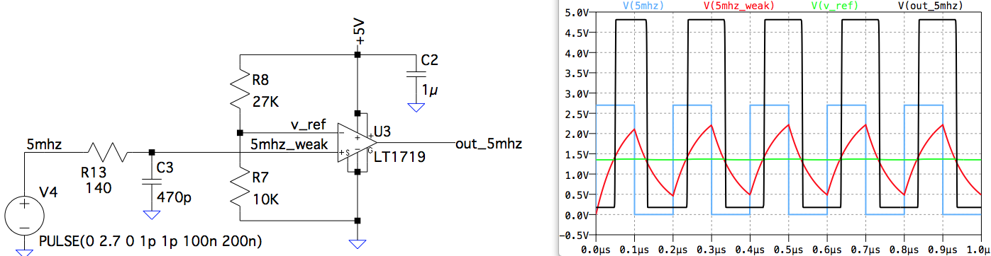

Wenn du über 100KHz gehen willst könnte der LT1719 in Frage kommen.
Der hat auch bereits eine interne Hysterese.
Ich habe mal angenommen, dass dein Eingangssignal 0.5V/2.2V in
Wirklichkeit ein 2.7V Signal ist, das durch Kapazitäten entsprechend
weich geworden ist...
R13 und C3 dienen also nur der Simulation dieses Signals.
Du gehst mit deinem Signal direkt auf IN+ des Komparators.

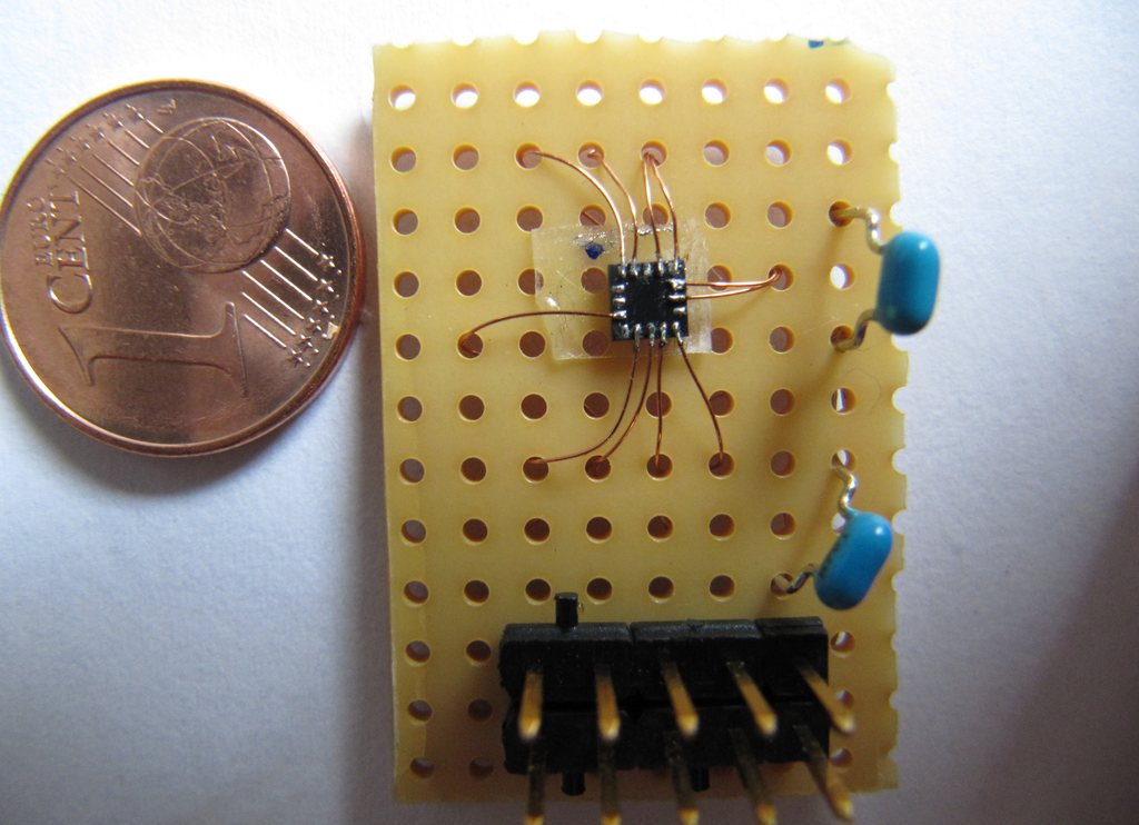

Bei LT finde ich nichts passendes. Ich denke mal die schnelleren
Bauteile sind heutzutage alle nicht mehr in DIP verbaut.
Mit etwas Geschick und einem Cutter kann man aber auf einer
Streifenrasterplatine einen Streifen halbieren, so dass ein LT1719 in
TSOT-23 draufgelötet werden kann.
Oder als "Deadbug"...

phoenichts schrieb:
> Wofür
> ist der Tiefpass R13 / C3 erforderlich? Laut Simulation geht es auch
> ohne...
Klar, ich schrieb ja, dass R13 und C3 nur der Simulation eines sehr
weichen Eingangssignals dient - um zu zeigen, dass die Symmetrie
trotzdem erhalten bleibt, wenn auch mit Phasenverschiebung.
R13 und C3 sind in deinem Aufbau wegzulassen.
Je steiler dein Einganssignal ist, desto weniger Phasenverschiebung hast
du natürlich.
