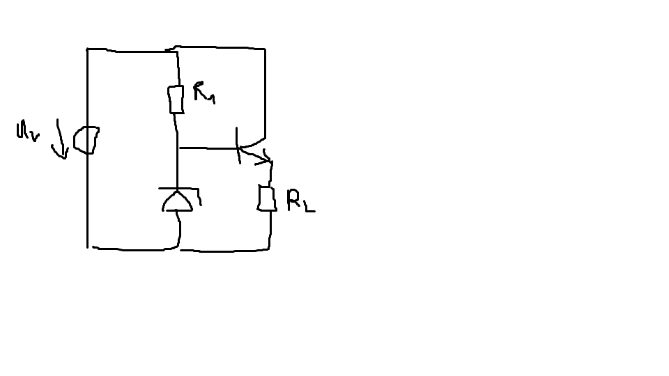

hallo,
gegeben ist obige Schaltung um die Spannung konstant zu halten.
In meinem Skript steht, dass die bei minimaler Versorgungsspannung der
Strom I1 durch R1 folgendermaßen gebildet wird:
I1 = Iz(min)+Ib(max)
bei maximaler Versorgungsspannung:
I1 = Iz(max)+Ib(min)
Iz ist Strom durch Zenerdiode und Ib ist Basisstrom.
Ich kann allerdings nicht nachvollziehen, wann man hier max und wann min
nehmen muss, hoffe ihr könnt mir weiterhelfen

Das min/max bezieht sich (vermutlich) auf die minimal/maximal möglichen
Teilströme in DIESER Schaltung, nicht auf die min/max Werte der
entsprechenden Datenblätter.
Die Z-Diode wird ab einer gewissen Sperrspannung leitend, dann aber sehr
stark.
Überleg mal was passiert, wenn die Z-Diode noch nicht "stark" leitet,
die Versorgungsspannung also sehr klein ist. Wie fliest der Strom durch
R1 weiter ?
Was passiert, wenn die Z-Diode leitet (unter der Annahmen, dass sie den
gesamten Strom, der durch R1 fliest "wegnaschen" könnte)? Wieviel Strom
fliest dann noch durch die BE Diode des Transistors ?
Hth
Andreas

Da der Strom durch die Dioder sehr groß ist, würde der Basisstrom
minimal werden. (I1=Ib+Iz)
Das macht schonmal Sinn, wie du es erklärt hast.
Kann mir aber noch nicht vorstellen, dass die Diode mit höherer
Versorgungspannung "leitender" wird.

Unterhalb von Uz leitet eine Z-Diode praktisch nicht. Oberhalb leitet
sie sehr gut. Gibt einen mehr (ab ca 5V Nennspannung) oder weniger
(darunter) steilen Knick in der Kurve, die Iz über U abbildet. Das kann
man schon als "leitender" betrachten, auch wenn diese Ausdrucksweise
etwas rustikal ist.
Nur wenn du diese beiden Teilströme relativ zueinander betrachtest.
Freilich bedeutet ein mit Uv ansteigender Iz nicht, dass Ib deshalb
sinken würde. Der Wert von Ib hängt in erster Näherung von der Last und
den Parametern des Transistors ab. Oberhalb der Untergrenze für die
Funktion der Schaltung aber nicht von Uv.
