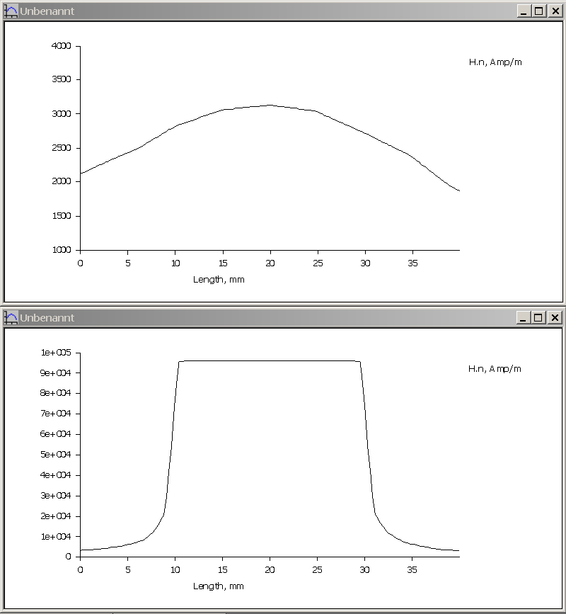

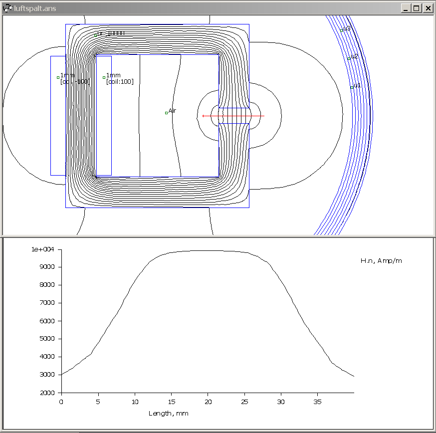

Gast #4164460
Lurchi schrieb:
> also wirklich ein Spalt und nicht etwa ähnlich einem Würfel.
Hat aber auch eine untere Grenze. Wenn der Luftspalt zu klein wird, darf
magnetische Widerstand des Kernmaterials nicht mehr vernachlässigt
werden; wenn er zu groß ist stimmt es wegen dem Steufluß nicht mehr.
Aber ansonsten passt die Vereinfachung auch ganz gut mit FEMM zusammen:
Kern µr=10000 (fix), A=20x20mm², l~400mm, I=1A, n=100
   s   Hsim  Htheor
   mm  kA/m  kA/m
   10   9.9  10
    1  96    100
   30   3.1  3.3
