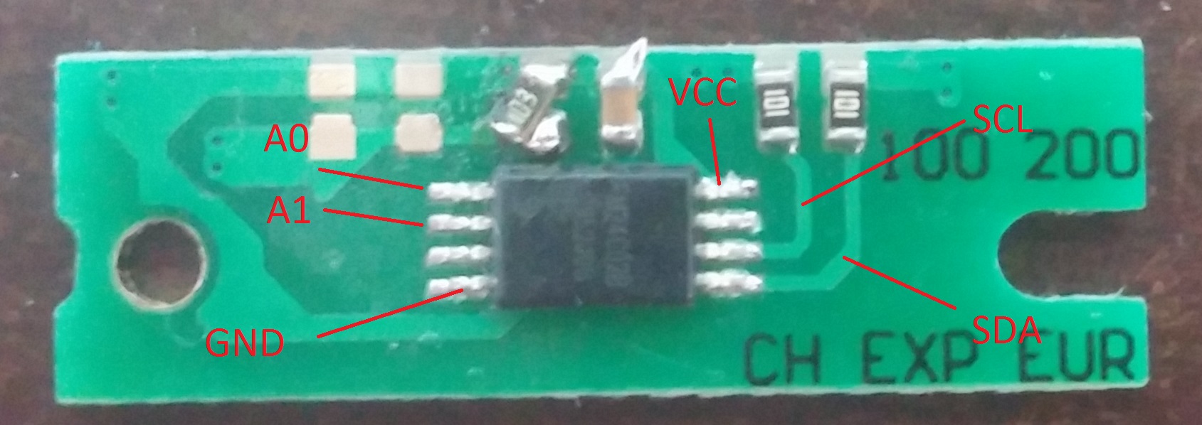

heute ist es mir endlich gelungen den Toner Chip meines Druckers
auszulesen und neu zu beschreiben. Ich dachte, es ist vielleicht für
einige von euch ganz nützlich, wenn ich meine Erkenntnisse hier teile.
Der Ricoh Aficio SP 100e besitzt wie die meisten Laserdrucker einen Chip
auf der Tonerkartusche, der die gedruckten Seiten "zählt". Wenn dieser
leer ist kann nicht mehr gedruckt werden, auch wenn der Toner noch nicht
leer ist oder bereits wieder aufgefüllt wurde, was bei diesen Kartuschen
sehr einfach geht. Der Chip besitzt als Herzstück ein SO8-EEPROM des
Typs FM24C02B. Dieses unterscheidet sich vom Microchip M24C02B nur
darin, dass es Adresspins besitzt, die beim Auslesen mit der gesendeten
Adresse übereinstimmen müssen. Der Chip ist so verdrahtet, dass man das
EEPROM nicht auslesen kann, da A0 und A1 auf VCC gelegt sind und somit
nicht mit der vom Programmer gesendeten Adresse übereinstimmen. Man muss
also zum Auslesen A0 und A1 auf GND legen. Dann kann man mit jedem
beliebigen EEPROM Programmer den Chip wie ein M24C02B auslesen und neu
beschreiben. Bevor man den Chip jedoch wieder in den Drucker einsetzt
muss man A0 und A1 wieder auf VCC legen, sonst wird der Chip nicht

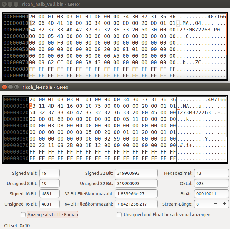

erkannt. Ich habe zum Testen einen halb "leeren" Chip ausgelesen und
dessen Daten zurück auf einen "leeren" Chip geschrieben. Das
funktioniert wunderbar und der Chip ist wieder nutzbar. Allerdings
verstehe ich nicht, wie die Seitenzahl in den Chip geschrieben wird.
Vielleicht kann jemand von euch mit dem Dump was anfangen.
Grüße
Max
von hp-freund (Gast)
Wieviel gedruckte Seiten zeigt er denn an?
4614-4881
oder mehr? Das wäre schon mal ein Anhaltspunkt bei der Suche.
von Max W. (max96)
Die Seitenzahl könnte passen, müsste ich noch mal genau nachsehen. Ich
habe mir die Dateien ehrlich gesagt selbst noch gar nicht so richtig
angesehen. Ich war erstmal zufrieden damit halb volle Chips zu kopieren.
Die ersten 22 Byte scheinen eine Art Header zu sein, die sind bei beiden
Dumps identisch. Die 12 Bytes ab Offset 0x20 sind auch gleich bei
beiden. Ansonsten kann ich da aber nicht mehr viel herauslesen. Irgendwo
müsste ja die Seitenzahl, die für diesen Chip noch übrig ist gespeichert
sein. So ein Chip ist wohl eigentlich für maximal 1200 Seiten nutzbar,
dann sollte die Kartusche leer sein.
Es sind doch leider recht viele verschiedene bits.
So leicht wollen die es einem wohl nicht machen.
Vermutlich müsstest Du eine Seite drucken, wieder auslesen, noch eine
Dann sind sicher auch noch andere (Prüfsummen?) Werte mit dabei.
Ist wohl das Beste einen neuen Chip zu kopieren und das dump immer
wieder zu verwenden. Es sei denn er stört sich an dessen Seriennummer
die auch noch im Drucker verwaltet wird.
GHex z.B. zeigt schön verschiedene Zahlenformate an, das macht es
leichter die möglichen Werte zu erkennen.

Das EEPROM ist vollständig kompatibel zu einem ST M24C02 oder MC
24C02C. Ein MC M24C02B gibt es nicht, da ist ein M zu viel.

von Max W. (max96)
sorry dass ich mich so lange nicht mehr zu Wort gemeldet habe. Ich hatte
leider nicht die Zeit mich weiter mit dem Drucker zu beschäftigen.
Gestern habe ich dann aber herausgefunden, dass der Drucker 80%
Füllstand anzeigt, wenn man die 0xFF ab Offset 0x80 aus dem Dump mit
0x00 ersetzt. Die Werte davor scheinen keinen Einfluss darauf zu haben.
Was aber viel wichtiger ist: Man kann den write protect Pin des EEPROM
einfach auf VDD legen und schon kann man einen Chip ewig benutzen.
Dieser ist auf der Leiterplatte mit GND verdrahtet, diese Leiterbahn
muss also vor dem Brücken durchtrennt werden.
Danke für eure Hilfe! Jetzt können wir quasi für lau mit dem SP100e
drucken.

Hello David,
I also tried emulating the EEPROM with an Attiny25 but the printer did
not recognize it as a valid toner cartridge. I think this happens
because the emulation is much slower than a normal EEPROM.
But there is no need for an emulation because you can prevent the
writing of the chip by connecting the write protect pin (pin 7) of the
EEPROM with the supply voltage. If you do so, the printer can read the
content of the chip but can not write it anymore. This pin is connected
to GND by default so you have to cut this connection first and then
reconnect it to VDD.

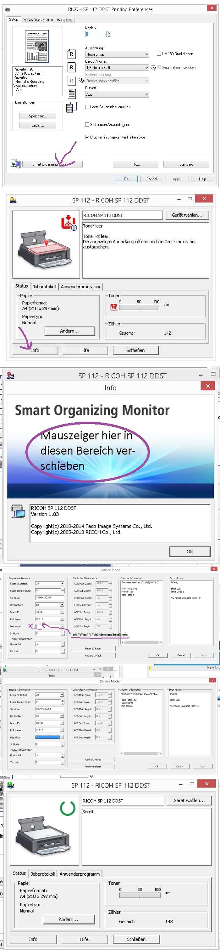

Diese ganze Arbeit kann man sich auch sparen in dem man im Servce Mode
eine Ziffer auf 0 stellt. Bei meinem Ricoh SP 112 geht das ohne Probleme
und ich drucke weiterhin mit der Starterkartusche. Ich bin mir sicher,
dass dies auch mit anderen Modellen der Marke Ricoh geht, weil im
Service Mode auch andere Modelle standen.
Andere Modelle:
SP111
SP 111SU
SP SF
SP 112
SP 112SU
SP 112SF
SP 110
SP 110SU
SP 110SF
Sobald der Mauszeiger sich in dem Feld (Bild 3) befindet muss man dann
Shift+Ctrl drücken und gedrückt halten und auf der rechten Maustaste 2x
drücken.

Wird mal ausprobiert, wenn der neue Toner zur Neige geht. Wenn's klappt,
dann schonmal Danke im Voraus. Doof ist immer noch das fehlende
Tonernachfüllloch in europäischen Tonerkartuschen.

Vielen Dank, J.G.
von Toni Toner (Gast)
Vielen Dank, J.G.

Hallo,habe auch den Laser-Drucker RICOH Aficio 211 und möchte den Chip
reseten, wie J.G.(Gast)beschrieben hatte.Ich komme mit der Tatenkombi
nicht in das Menue.kannst du mir weiterhelfen
von Josef1 (Gast)
Hallo
bei meinem Laser von RICOH AFICIO SP211 klappt dies nicht?Muss der
Drucker
eingeschaltet sein?In den Serve Mode komme ich nicht,kannst Du helfen
von J.G. (Gast)
@Josef1 (Gast)
Natürlich muss dabei der Drucker eingeschaltet sein. Schließlich wird
diese Einstellung auf dem Gerät gespeichert. Und mit zweimal drücken ist
ein Doppelklick gemeint.
Es kann aber auch sein, das dies auf deinem Modell nicht funktioniert.
Schaue ansonsten auf Youtube vorbei: "RICOH Aficio 211 toner reset"
https://www.google.de/search?q=RICOH+Aficio+211+toner+reset&client=opera&channel=suggest&prmd=ivns&source=lnms&tbm=vid&sa=X&ved=0ahUKEwj84O7k4rbSAhUmi1QKHYFbCCEQ_AUIBg
von Josef1 (Gast)
Hallo danke für Deine Antwort wie komme ich in den Service Mode?
von Josef1 (Gast)
weiss jemand wie der Zugriffscode beim RICOH Aficio SP211 lautet
danke
von J.G. (Gast)
Stell doch mal die Frage hier im englischsprachigen Forum.
http://www.justanswer.com/office-equipment/8hfzn-aficio-sp-c232sf-service-mode.html
Ich denke mal, dass die es wissen könnten.
von Josef1 (Gast)
Hallo
habe den Zugriffcode gelesen lautet "Admin"
Weiss aber noch nicht wie man in den Service Mode kommt wie J.G. Gast
beschrieben hat um den Wert des Chips zu ändern .Danke

Hallo noch einmal meine anfrage Wie kommt man in den Service Mode beim
RICOH SP211 Model Nr.X345M660061

Dieser Beitrag hat mir sehr geholfen,zeugt von großer Sachkenntnis !
Nach dem Ausführen der dargelegten Schritte,Bilder waren dabei sehr
hilfreich,hat alles auf Anhieb geklappt.
Die "leere" Kartusche druckt wieder.
Vielen Dank nochmals.
Eine Frage habe ich allerdings noch dazu:
Kann man die Anzeige der gedruckten Seiten auch auf "Null" stellen ?
Wenn ja,dann wie ?
In Erwartung auf eine positive Antwort und mit
frdl.Grüßen
von J.G. (Gast)
@Vogtländer
Nicht das ich es wüsste. Ich selber denke da nur, dass der Zähler
einfach nicht mehr zählt. Das Zählen der gedruckten Seiten scheint mir
auch nicht wichtig, weil ja nicht jeder Druck identisch ist und man
somit ja nur erahnen kann wieviel man noch drucken könnte. Spätestens
wenn der Tonertank leer ist merkt man es.

Danke JG. Bin durch Google auf den Post gekommen und konnte mein Problem
binnen Minuten lösen. Ist echt eine Frechheit, was sich die Firmen hier
erlauben. Bin mit dem Drucker eigentlich zufrieden ... aber sowas ist
unterste Schublade.
Herzlichen Dank Dir daher nochmals!

tja, alles nett, aber mit einem USB Anschluss kann man beim Ricoh SP 211
SU keinen Zugriff per Smart Monitor auf den Drucker bekommen. das prog.
braucht anscheinend eine IP-Adresse.
ich probier stattdessen mal einen neuen chip für 3,50 bei ebay aus.

Habe einen "RICOH SP C250DN"
Wenn ich dieser Beschreibung folge, (Wenn sich der Mauszeiger im Feld
Bild 3 befindet, Umschalt+Strg drücken, gedrückt halten und mit der
rechten Maustaste 2x klicken) dann passiert bei mir garnichts.
Giebt es da noch einen anderen Trick?
von J.G. (Gast)
@Schwarz
https://fixyourownprinter.com/posts/1002535
Vielleicht gibt es da auch eine Einstellung für die Tonerkartuschen. Du
kannst dir aber auch die chips neu kaufen.

Mal ein Update: Der Trick mit der Druckertreibersoftware hat leider
nicht funktioniert. Das geheime Menü kommt, konnte aber nichts
zurücksetzen.
Jetzt steht der Drucker nur rum, weil er halt wieder sagt "Toner alle".
Dafür hat meine Schwester jetzt nen teureren, mit Scanner, Brother
glaube, aber der zählt ja auch... hat zwar Tonersparmodus, aber ob der
was bringt? Gibt auch noch keine Fakechips für den.
Egal. Ich habe mir spontan für 8 Euro bei Aliexpress 10 Tonerchips
geholt. Versand ging sogar recht fix über Luftpost. Auf ebay bekomme ich
dafür einen aus Deutschland. Werde jetzt den Trick mit dem Pin 7 auf VDD
klemmen mal probieren, wenn's nicht klappt hab ich ja noch 9 chips :)

@bastel_ (Gast)
Welche Version ist es den bei dem Drucker? bei mir ist es die 1.03.
Handelt es sich um den gleichen Drucker Ricoh SP 112?
