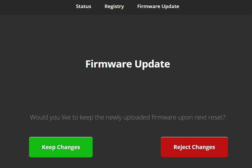

ich habe für das EVK1100 Eval Board bzw. den AT32UC3A0512 einen
Bootloader mit Webinterface geschrieben. Man kann damit vom Browser aus
.srec Dateien auf den AVR32 hochladen, die dann ausgeführt werden. Von
der vorigen Firmware wird automatisch ein Backup im EEPROM gemacht. Das
ganze funktioniert ziemlich flott (~30 Sekunden) und stabil.
Dazu gibts noch eine funktionierende FreeRTOS V8.2.0 + LwIP 1.4.1
Konfiguration, eine "Registry" (EEPROM Hash-Table für Parameter mit
Webinterface) und einen SREC Parser, falls das jemand braucht.
Hier der Source Code:
https://github.com/lsilberbauer/avr32webboot
Bei Fragen oder Ideen einfach melden :-)
