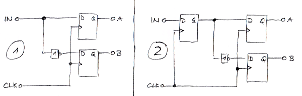

#4165537
Schlumpf schrieb:
> Darum synchronisiert man und erst den Ausgang der Synchronisationsstufe
> gibt man dann auf die restlichen FFs der Schaltung. So kann man sich
> sicher sein, dass wenigstens alle FF immer die identische Information
> bekommen.
Schlumpf hat das schön erklärt.
Ich habe mal eine Schaltung aufskiziert (nicht schön aber selten).
Manchmal sagt ein Bild mehr als viele Worte.
In Fall (1) wird der Eingang IN nicht auf den Takt aufsyncronisiert.
Hier kann es passieren, dass A und B gleiche Zustände annehmen.
In Fall (2) syncronisiert das Eingangs Flip-Flop das Signal (IN) auf den
Takt auf. Das stellt sicher, dass zum Zeitpunkt der Taktflanke die
Eingänge der weiteren Flips-Flops immer unterschiedlich sind.
