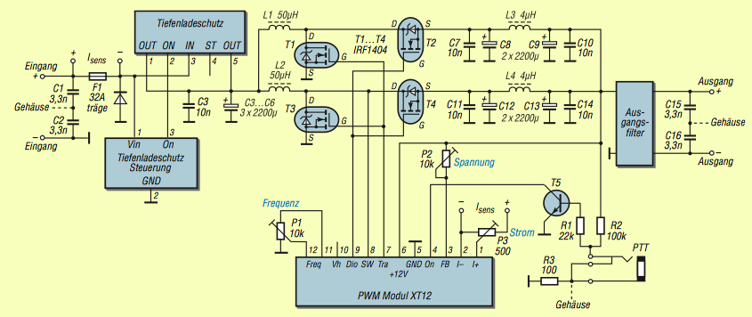

von Stef G. (networker007)
Ich habe umgedacht und meine Idee nun verändert - ich nehme wohl einfach
einen LiPo 3S und einen "step-up" und alles gut. Nach ein wenig
Recherche bin ich auf diese Schaltung gestossen - diese finde ich recht
sympathisch. So wird's gemacht ;-)
Danke an alle sinnvollen Beiträge !! Das hat mir nun geholfen.
von MaWin (Gast)
Ich finde die PWM Steuerung XT12 und die Tiefentladeschutzsteuerung für
den Tiefentladeschutz auch toll, so eine  black box sieht so einfach aus
und verbirgt alles was man nicht versteht.
Mit Klinkenbuchse und frei rumfliegendem Isens passt das bestimmt
überall.
Herr wirf Hirn.
Ich erwähne noch mal, dass step down einfacher ist.
> ich nehme wohl einfach einen LiPo 3S und einen "step-up" und alles gut.
Es wurde schon mal gesagt, aber zur Sicherheit: ein Stepup mit 10A am
Eingang ist nicht "einfach". Mach dir beim Layout Gedanken zu den
Strompfaden..

Elektronik-Einsteiger, Funkgerät, 70W gemessene Eingangsleistung.
Mit welcher Frequenz sendest du denn?
Ich selbst plane zur Zeit etwas mit einem LM5642, ist nicht einfach,
wenn man alles bedenkt. - 200kHz bzw. 375kHz bei der HV-Version...
> Ok, step-down hört sich dann wohl einfacher an ....
> So dass ich das als Einsteiger nachbauen kann...
Vor den Erfolg haben die Götter den Schweiß gesetzt. Im Ernst: du wirst
als Anfänger keinen 100W Schaltregler machen. Den wenn der läuft, bist
du kein Anfänger mehr...
> Wäre klasse....
Mein Ansatz ist da immer, mal das Netz zu durchsuchen: z.B. mit stepdown
100w schematic
Da findest du dann recht schnell heraus: der Selbstbau ist 1. viel
teurer und 2. gar nicht so einfach...
