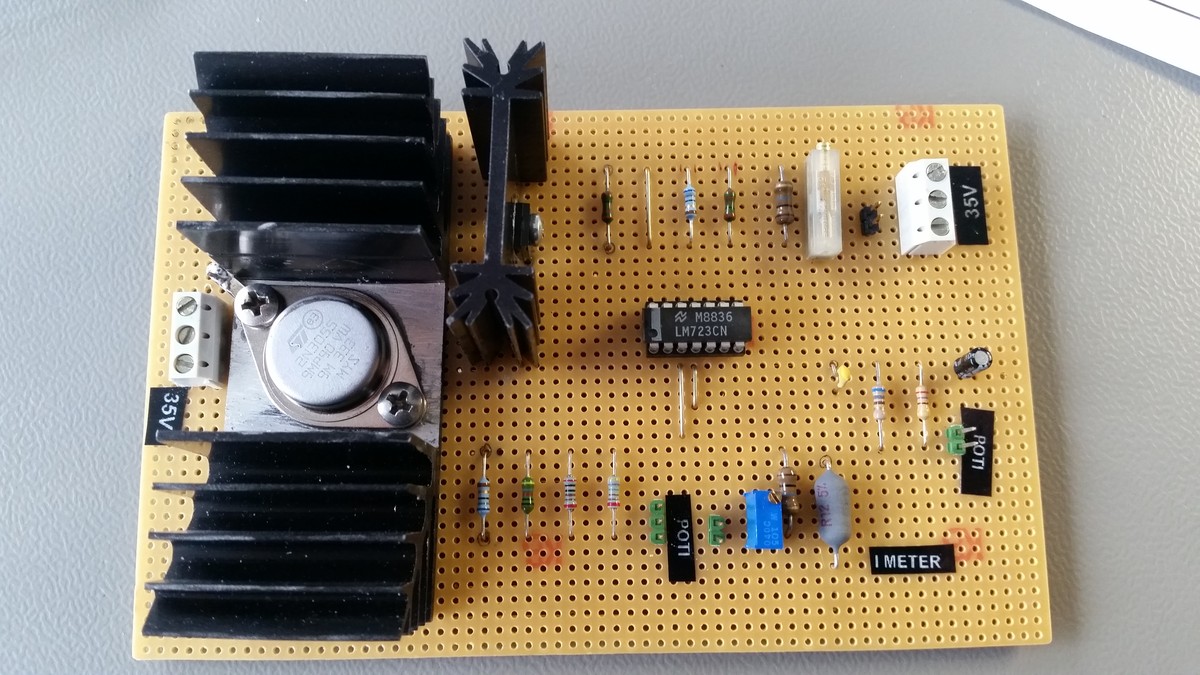

Netzteil mit LM 723
Gast #4165582
da dies hier mein erster thread ist bin ich noch ein wenig unerfahren
also entschuldige ich mich schon einmal für die eventuell folgenden
Fehler aber naja der Grund warum ich hier schreibe liegt wie auf dem
Bildern zusehen hier vor mir auf dem Schreibtisch.
Ein Netzteil mit dem Spannungsregler LM723 funktioniert hat das ganze
auch schon vor einiger Zeit relativ gut doch nach einer zu hohen
Spannung von ca 60V und einem Kurzschluss am Output hab ich massive
Probleme.
Als Spannungsversorgung habe ich ein Labornetzgerät das ich auf 30V
eingestellt habe und einen maximalen Stromfluss von 2A bietet.
Wenn ich die Schaltung dann anschließe und der Poti P2 der die Spannung
regelt auf 10K einstelle bekomme ich hinten auch die 30V herraus. Möchte
ich aber nun die Spannung herunter regelen tut sich lange zeit nicht
erst ab der hälfte des Trimmbereiches fängt die Spannung dann an zu
Fallen allerdings nur auf ca 21 Volt. Ein weiteres Problem welches dann
auftritt ist das der Widerstand  R4 mit 270 Ohm sehr Heiß wird.
Ich habe schon T1,T2 und den LM723 gewechselt.
Hat jmd eine Idee.
Schon einmal Dankeschön

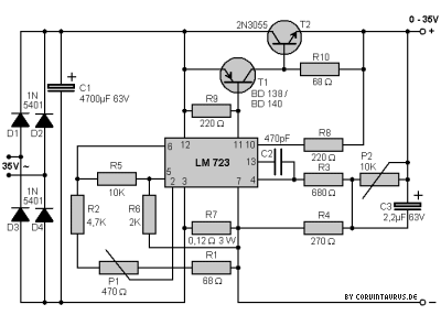

Ich weiß nicht, ob ich mich verguckt habe, aber der Widerstand R4 müßte
am Anschluß 7 des 723 hängen. Der Anschluß 7 sieht mir aber unbeschaltet
aus, so daß R4 scheinbar irgendwo anders dranhängt.
mfG Paul

60V * 2A = 120W. Da verreckt der 2N3055 nach einigen hundert µs.
60W macht er bei diesem Kühlkörper auch nicht arg lang.

> Bei 30V am Ausgang und P2 in der Nähe des unteren Endes fliessen durch
> P2+R4 50-100mA. P2 ist dann recht wahrscheinlich tot und R4 glüht.

Überprüfe mal die Transistoren T1 und T2.
Es könnte sein das T2 zum Teil durchlegiert ist, nicht ganz sperrt.
Hierdurch könnte infolge auch T1 beschädigt worden sein.

Bei funktionierender Schaltung haben die Pins 4 und 5 die gleiche
Spannung, nämlich Vref(Pin6)/6. Das kann hier nicht der Fall sein, denn
R4 wird genau dann heiss, wenn die Spannung an Pin 4 wesentlich höher
ist als geplant.

schonmal hängt auch ein Lötzinnrest zwischen den Leiterbahnen fest.
Ansonsten hilft es nur die Spannungsverhältnisse wie oben schon
beschrieben zu messen.
Ist der ausgewechselte LM723 fabrikneu oder gebraucht ?
Weil der auf dem Foto ist von 1988.

Markus S schrieb:
> Was ist genau gemeint mit den Spannungsverhälnisse
Die Spannungen z.b. am IC bezogen auf GND. messen.
GND. wäre hier Pin7 vom LM723.
hmmm, ich vermute mal das Ding wird schön schwingen. Gibt es ein Oszi um
das mal zu prüfen?
Der Aufbau ist zwar schön ... übersichtlich, aber wenig funktionell oder
praxisgerecht. Da kann es schon passieren, dass mit der alten Bestückung
alles gut ging aber nun mit anderen Bauteiltoleranzen der schmale Grat
zur Instabilität überschritten wurde.
hier die geliche Schaltung mit Erklärung
ftp://men39server.men39.wien.funkfeuer.at/Schule/Bauteile/Bauteile_2/Spa
nnungsregler/LM723/Die%20Elektronik%20Hobby%20-%20Bastelecke.htm
