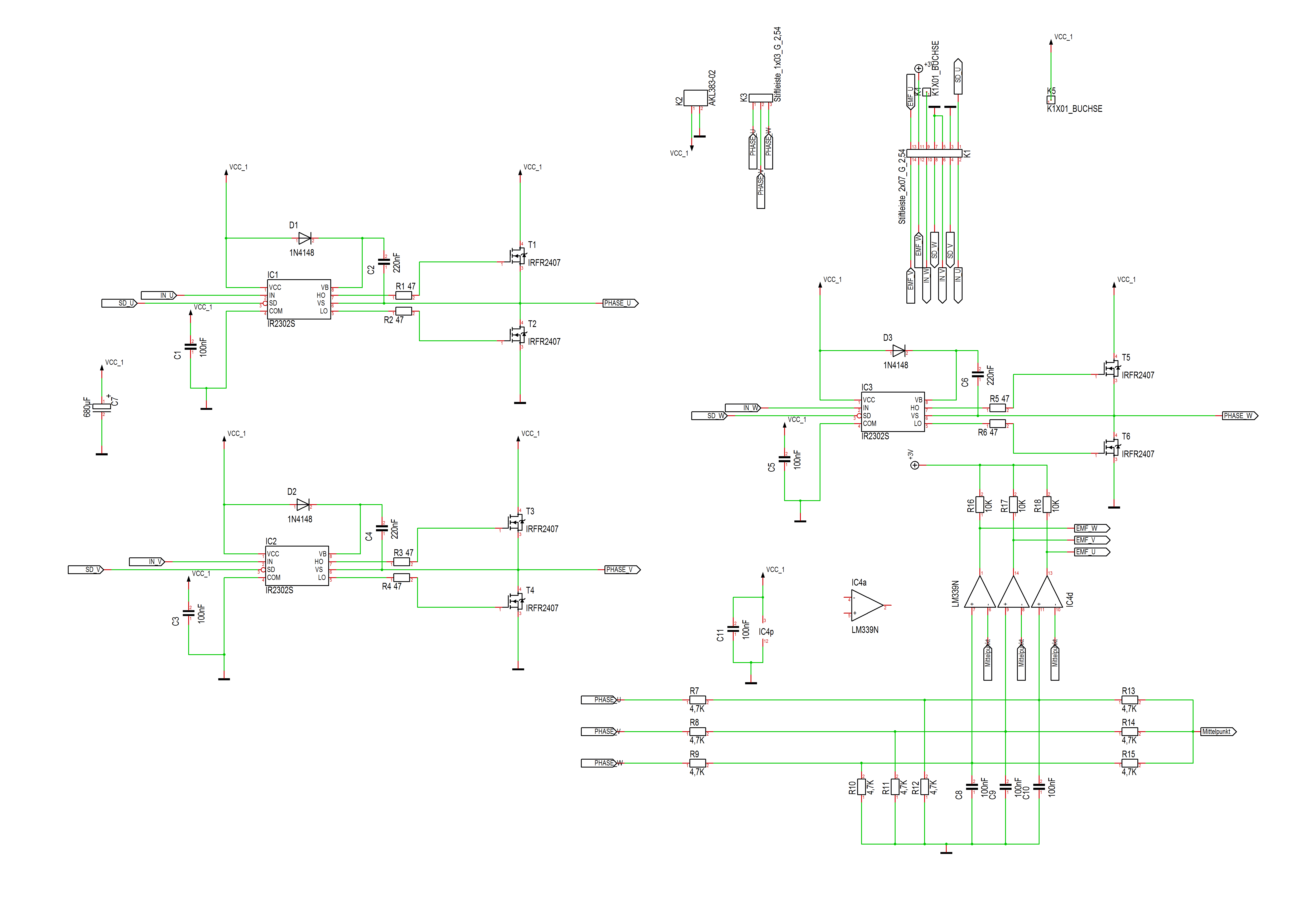

ich habe den BLDC-Controller aus dem wiki nachgebaut (siehe hier :
https://www.mikrocontroller.net/articles/Brushless-Controller_f%C3%BCr_Modellbaumotoren)
Im Moment beschäftige ich mich ausschließlich mit dem Betrieb bei
vorhandener BEMF. Mit dem µC schalte ich immer wenn ein Interrupt kommt
einen Zustand weiter. Das funktioniert in soweit schon einmal sehr gut.
Allerdings hört sich der Motor dabei nicht sehr gesund an, und wird auch
recht warm.
Nun messe die Zeit die vergeht bis der Motor wieder bei Zustand 1
angekommen ist (= 360° = 1 Umdrehung) und packe in die Interrupt jeweils
ein delay, dass etwa 20° zeitverzögerung bedeutet. Damit läuft der Motor
allerdings noch schlechter.
Hat jemand eine Idee, wo ich ansetzen könnte um das Problem zu lösen ?

Normalerweise misst man die Zeit bis der Interrupt kommt und wartet dann
nochmal die gleiche Zeit ab, bis man weiter Kommutiert. Deine
Betriebsart nennt man Feldschwächung und eignet sich eher weniger gut,
da der Motor mit höherer Drehzahl läuft als er soll/darf. Das volle
Drehmoment erreichst du so auch nicht.
> dass etwa 20°
30° wären besser ;)
Es wäre wichtig, dass das delay vor der nächsten Kommutierung sitzt.
Aber das ein pauschales delay schlecht läuft glaube ich dir, da man das
delay wie oben erzeugt, nämlich mittels Timer.
