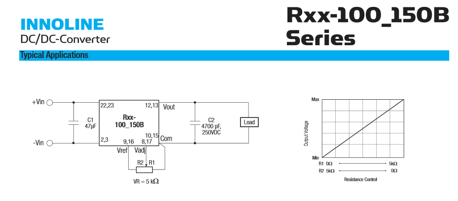

Außenbeschaltung eines DC/DC-Wandlers
#4166618
> Matthias Sch. schrieb:
> Nö. Der 47µF am Eingang ist mit Sicherheit vom Typ Elektrolyt und der
> HV-feste am Ausgang ist vermutlich eher ein Folienkondensator - gibts
> allerdings bei solch einem kleinen Wert auch als Kerko.
Beide Aussagen würde ich mit Einschränkungen versehen.
47uF gibt es bei nicht zu hohen Spannungen auch längst als MLCC.
http://www.digikey.de/product-detail/de/C3216X5R1E476M160AC/445-8047-2-ND/2792260
Man kann auch gut Tantal-C statt Elko einsetzen. Diese haben in der
Regel auch eine niedrigere Impedanz als Elkos.
Bei den 4,7nF am Ausgang sind MLCC mit höhere Spannungen gar kein
Problem.
Dazu braucht es nicht mal eine gößere Bauform.
http://www.digikey.de/product-detail/de/C0805C472KDRACTU/399-6738-6-ND/3083959
Sogar mit COG als Dielektrikum geht das problemlos:
http://www.digikey.de/product-detail/de/C3225C0G2J472J160AA/445-2352-6-ND/1726299
Ich würde zumindest am Ausgang MLCC allemal anderen Kond. vorziehen,
dieser deutlich bessere HF-Eigenschaften als jedes Folie-C hat.
Gruß Öletronika
#4166650
> Das klingt für mich ungefähr wie:
> "Man kann auch gut Ahorn statt Baum einsetzen"
im Prinzip hast du recht.
Trotzdem unterscheidet der Elektroniker im Sprachgebrauch zwischem dem
normalen "Elko" und dem Tantal-C.
Da gibt es schon einige Unterschiede in den Eigenschaften.
Das ist also nicht so wie "Baum" und "Ahorn" sondern eher wie "Bauholz"
für Betonschalung und "Eiche" für feine Möbel.
Gruß Öletronika
(Firma: matzetronics) #4167457
Vorsicht - Tantals sind zwar zur AC Kopplung brauchbar, als Abblockung
aber höchst fehleranfällig. Tantals vertragen keine impulsartigen
Ladeströme und gehen bei solchen Belastungen gerne mal auf Kurzschluss.
Wer je die tropfenförmigen Tantals ausgetauscht hat, kennt das.Ich hatte
gerade 'ne SPS von Kloeckner Moeller mit so einem kurzgeschlossenen
Tantal - auch Studer-Revox hatte damit immer zu kämpfen.
Keramikkondensatoren in der 47µF Grössenordnung haben Probleme mit der
Wertekonstanz, die sich mit anliegender Spannung ändert. Es ist also
wirklich am besten, am Eingang einen 47µF mit niedrigem ESR zu verbauen
und am Ausgang einen spannungsfesten Folienkondensator oder meinetwegen
auch Kerko.
#4167722
es mag sein, dass jedes elektronische BE irgend wo Schwächen hat.
Ich habe jahrelang auch Tantal-C als Abblockkond. innerhalb von
Schaltungen benutzt. Ausfälle habe ich nicht gesehen. Allerdings waren
es immer SMD-Varianten.
Die Zeit von Durchsteckern bei solchem Kleinkram ist nun mal vorbei.
Evtl. hast du da uralte Teile. Irgend wann geht schließlich alles mal
kaputt.
Wo sollen aber bei Abblock-C die Impulsförmigen Belastungen herkommen?
Beim Einschalten von Betriebsspannung steigt die Spannung innerhalb von
Schaltungen nicht schnell an (max. wenige V/ms, eher langsamer, wenn es
sich um stabilisierte Stromkreise handelt.
> Wertekonstanz,
Ich plädiere auch nicht für MLCC mit "Blumenerde" als Dielektikum.
Oben habe ich MLCC mit X5R verlinkt, was ich schon aus Gründen der
Temperaturbeständigkeit als minimale Qualität ansehen würde.
> auch Kerko.
Am besten ist überhaupt die Kombination eines C mit ausreichend hoher
Kapazität (Elko, Tantal) in Kombination mit MLCC, welche beste
HF-Eigenschaften haben.
Das muß dann auch nicht 47uF haben 100nF ....1uF sind empfehlenswert.
