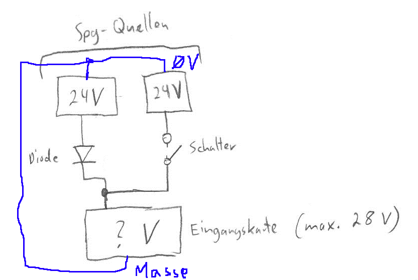

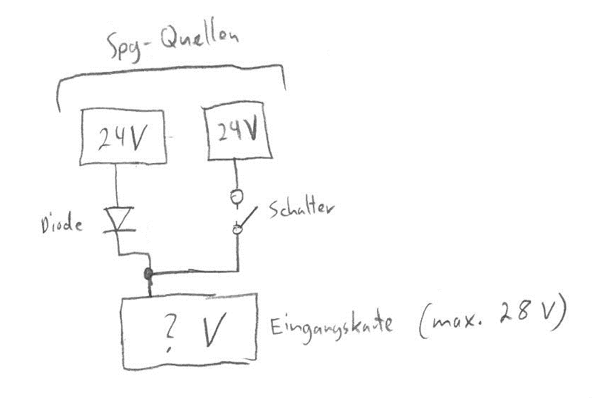

Hallo zusammen!
Im hier angehängter Skizze habe ich ein Problem:
Also ich habe zwei Spannungsquellen mit je 24V.
Die linke Spannungsquelle gibt ja permanent 24V unten in die
Eingangskarte.
Wenn man nun den Schalter rechts schaltet, und somit die zweite
Spannungsquelle auch einspeist, bekommt unten die Eingangskarte dann
auch 24V oder addiert sich das zu 48V (wäre schlecht) ?
Ich würde ja sagen es bleibt 24V, nur Ströme addieren sich, da es im
Prinzip parallel ist, oder?
Bin mir etwas unsicher, da es zwei unterschiedliche Spanungsquellen sind
(einmal direkt Netz und einmal aus einem OSSD Ausgang einer
Lichtschranke mit 24V High Signal). beide Quellen haben aber gleiches 0V
Potential.
Ausserdem: Braucht die rechte Spannungsquelle (Lichtschranke) nicht auch
noch eine Diode (da es sonst einen Kurzschluss geben würde und diese
kaputt gehen würde) ?
danke im Voraus!

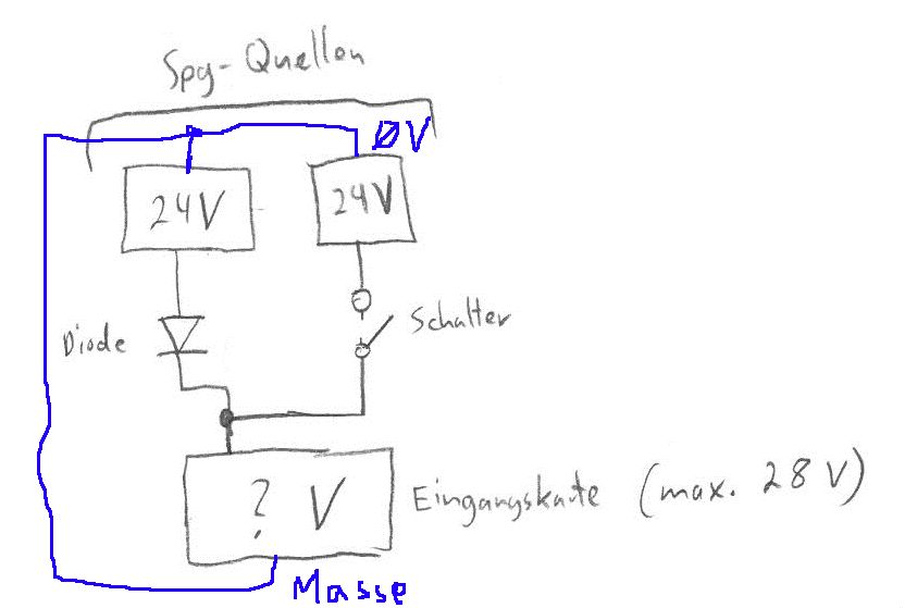

> Potential.
Dann kann sich nichts addieren, es kommen also 24V - 0.3V (bei einer
Schottky Diode) heraus.
Du solltest noch die Verlustleistung abschätzen, die an der/den Dioden
entsteht.
P = I * 0.3V
oder sicherheitshalber
P = I * 0.5V
I ist der Strom, den dein 24V Verbraucher ("Karte") zieht.
> noch eine Diode
Ist sehr zu empfehlen.

OP #4166691
Danke soweit für die Antworten!
Also an 0 Volt sind alle Komponenten angeschlossen.
Okey, also noch eine Diode dazu, dachte ich mir schon, danke.
Die Lichtschranke (von Sick) hat einen (zwei) OSSD Ausgänge für Sender
und Empfänger mit je 24V. also wenn beide OSSD Ausgänge 24V (high) sind
dann muss ich das in einem Sick Sicherheits-Relais weiterverarbeiten an
entsprechenden Eingängen dazu, die können aber nur 28V vertragen. daher
meine Frage, bevor ich mir das Relais und oder die Lichtschranke
zerhaue, frage ich hier lieber nach.
Die zweite Spannungsquelle sind einfach 24Volt aus einer SPS
Ausgangskarte, die die Lichtschranke muten soll, also genau gesagt,
dauerhaft 24V an das Sicherheitsrelais weitergibt. (das simuliert, als
ob die lichtschranke dauernd "ok" rausgibt, auch wenn sie es tatsächlich
nicht tut -> = Muting.)
Aber wie ich euch entnehmen kann, bleibt es bei ca. 24V.  + - paar Volt
ist ja nicht so schlimm, hauptsache keine 48V :)
