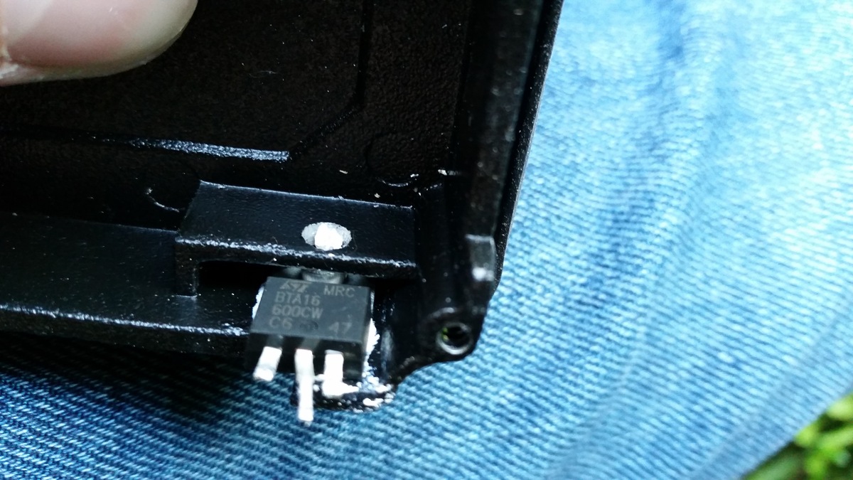

ich habe seit längerem Probleme mit meiner Gartenpumpe, dass diese sich
immer wieder unfreiwillig abschaltet. Eben als ich sie benutzt habe und
sie wieder ausging ist mir aufgefallen, dass die Elektronik relativ warm
war, wenn man das Gehäuse von außen angefasst hat.

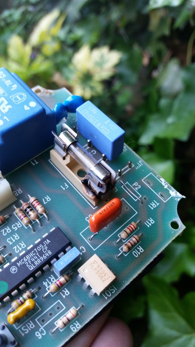

Also habe ich es aufgeschraubt und gesehen, dass ein Transistor
abgerissen ist, der hatte wohl nur noch Kontakt, weshalb die Pumpe
überhaupt noch lief. Zudem ist die Halterung für die Feinsicherung etwas
angeschmort...
Kann mir jemand eventuell näheres zu dem Transistor sagen, oder kann mir
jemand sagen, welchen Transistor ich als alternative benutzen könnte ?
Anbei füge ich 2 Bilder, von der Elektronik und dem Transistor.
Auf dem Bild mit der Elektronik steckt der Transistor normalerweise
unten rechts an der Ecke, wo P2 und TR1 steht in dem weißen Rechteck.
Hoffe auf Hilfe, Gruß
Das ist kein Transistor, sondern ein TRIAC von STM. Die Bezeichnung ist
BTA16-600, ein 16A / 600V Triac - m.W. mit isolierter Kühlfläche.

BTA16-600CW  <=======diese letzten Buchstaben
Man achte auf diese letzten Buchstaben beim Kauf! Sie entscheiden über
so wichtige Dinge wie Isolation, Snubber, Zündstrom. Mehr liest man im
Datenblatt z.B.:
http://pdf.datasheetcatalog.com/datasheet/SGSThomsonMicroelectronics/mXywxqt.pdf
Bein Einbau bitte darauf achten, daß keine mechanischen Kräfte auf die
Beine wirken. Im Bild oben sieht man schon das sündig krumme Bein von
A2.

...das mit dem Sicherungshalter ist aber in keinem Fall normal ->
austauschen!
Klaus.

Der verschmorte Sicherungshalter kann entweder durch Eigenerwärmung
(schlechter Kontakt) oder durch Hitze von einem benachbarten Bauteil
beschädigt worden sein. Ich würde mal alle Lötstellen mit einer
Lupe checken, ob da eine gebrochen ist. Wie so was aussieht
kann man hier sehen, wenn man die Seite etwas herunterscrollt:

Achte bitte auf die Lötstellen unter dem Sicherungshalter und auf
mögliche Isolierzwischenlagen bei dem Triac.  Strom kennt keine Freunde!

Angeschmort war allerdings nur die Halterung, siehe das Bild im 1.
Posting - vermutlich eine Folge eines Britzelkontaktes am Triac. Die
Sicherung war ja in Ordnung und der TE will sie nur der Vollständigkeit
halber erneuern.

Ich konnte die Aufschrift nicht lesen, weil die Prägung in der Hülse
verbrannt war, ganz genau.
Werde mir wohl eine größere Sicherung bestellen.
Was für eine Sicherung würdet ihr unter gegebenen Informationsumständen
benutzen ?
von Harald W. (wilhelms)
> benutzen ?
M.W. hat die grösste 5x20mm Sicherung 10A. Die würde ich hier (in
einem neuen Sicherungshalter) auch verwenden.

Selbst eine 10A Sicherung kommt mir deutlich zu hoch vor (wären ja etwa
2300 Watt). Wenn man da eine 5 lesen konnte, würde ich eher eine 5A
träge vermuten und maximal eine 6,3A verbauen. Die Gardena Unterlagen
sind da ja nicht hilfreich. Ich habe hier noch eine spanische Bomba
(Pumpe) mit 1200 Watt, da kann ich bei Bedarf mal nach der Sicherung
schauen.

alternativ mal eine ordentliche Aufnahme von beiden Seiten der Print.
Dann kann man auch abklären was die Sicherung alles sichert.
Ev. sind die "Beine" des Triac ja auch nur Opfer der Demontage geworden
und waren bis dahin noch "gesund".
Bei Vollast 800W wäen das ca. 3,5A bei 3V über dem Triac also knapp 10W.
Da kann das Spritzgußgehäuse schon warm werden ohne dass ein Problem
besteht.

Der Triac ist nicht Opfer der Demontage geworden, er war schon lose und
steckt mit seinen Anschlussbeinchen so in den Löchern.
Beim Versuch den Triac zu testen bzw. probehalber wieder rein zu löten
habe ich die Beinchen leider abgebrochen, hat auch nicht viel Kraft
gebraucht, schon bei dem kleinsten Biegeversuch waren sie ab, man muss
auch bedenken das der Triac dort schon 20 Jahre alt ist, vllt sind die
Beine etwas porös geworden.

Sicherungsgroesse. Die gehen alle fest davon aus, dass der Pumpenstrom
durch die Sicherung fliesst.
Es könnte auch sein, sie dient nur der Absicherung der
Steuerungselektronik und sollte dann einige Nummern kleiner ausfallen.
Nur so als Gedanke...

Meiner Ansicht nach ist das die Sicherung für die Elektronik,
weil der Trafo in der nähe ist.

> Wenn man mit der Lupe (oder auch nicht) draufschaut, und die Dicke des
> Schmelzdrahtes erkennt.
Das schrieb ich weiter oben schon und schätzte 5x20 4AT lt. Foto.

So, die Pumpe läuft wieder.
Wer der Meinung war ich hätte keinen Bock darauf sie zu reparieren, bzw.
würde alles dafür tun damit sie nicht schnell wieder läuft, der irrt
sich.
Ich habe mich lediglich geärgert, dass es seitens Gardena keine
Informationen über das alte Schätzchen gibt... die 2A Sicherung ist, oh
wunder oh wunder, fast direkt durchgegangen.
Habe jetzt eine 10A Feinsicherung drin und es läuft wieder alles.
